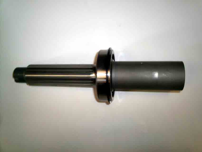

Effectivement le point faible sur les premiers HZJ79 était la liaison entre la boîte de vitesse et le transfert comme j'ai lu sur le forum de Debucquoi. S'ils prennent contact avec Europarts 4x4 ils devraient s'en sortir. Il me semble avoir lu il y a quelques lunes que pour se dépanner cette sortie sur arbre cannelé qui lâche aurait été soudée, par un garage, ,lors d'un dépannage de fortune.
Voici une photo que j'avais eue de cette pièce défectueuse

Les pièces en photos doivent être celles de cette vue : http://www.toyodiy.com/parts/p_G_2001_T ... _3608.html"

C'est bien cette pièce qui a lâché, voir leur blog
http://www.aventuren4x4.com/crbst_259.html"
Ils sont en contact avec un préparateur en France, je ne sais s'ils sont au courant qu'ils pourraient tenter de souder comme en parle également Fred.

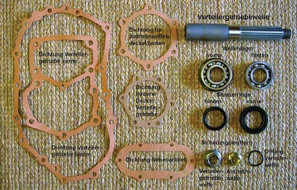

bon voici le kit proposé normalement
mais c'est surtout cette pièce dont la référence Toyota est :ref-36-211-60-90 à vérifier selon modèle de 79
donc pas de soudure, mais une pièce toute neuve
