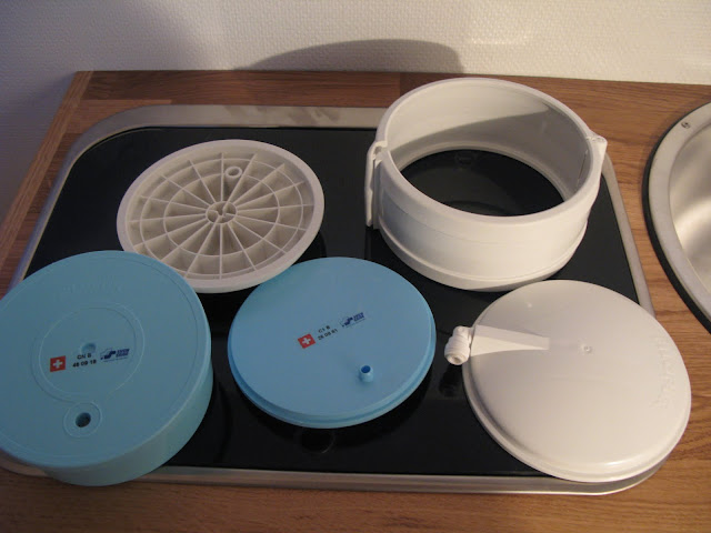

Nous avons aussi installé dans la cellule un filtre "filopur", qui alimente un petit robinet supplémentaire, en effet le débit est faible et on ne l'utilise que pour l'alimentaire; quand on a de forts doute sur la qualité de l'eau prélevée, on met un peu de micropur dans la réserve (en général demi dose) le micropur normal contient des ions argents, mais le "super" contient du chlore
on est satisfait de ce système; à noter que lorsque le filtre arrive en fin de vie, l'eau qui sort prend une odeur "oeuf pourri" :mrgreen: , donc on a maintenant toujours une cartouche d'avance.

Idem +1 J'ai monté le meme système de purification de l'eau en plus un filtre anti/nitrate (à nettoyer un fois l'an par inversion du circuit) Pas de rajout de micropur dans la cuve .je change le filtre principal tout les ans
Le coeur du FILOPUR>>>
FILOPUR® est un filtre éprouvé pouvant être facilement monté au robinet ou à la conduite d'eau.
FILOPUR® élimine les impuretés chimiques et bactériologiques, ainsi que les substances aromatiques et odorantes désagréables.
FILOPUR® réduit fortement la présence de substances nuisibles à notre santé, comme le chlore, les pesticides-herbicides (lindane-atrazine-parathione), les métaux lourds, les virus (hépathite A-Légionnella) et les bactéries.
FILOPUR® retient les agents colorants et troublants, les particules de calcaire et de rouille, ainsi que toutes les particules microscopiques en suspension, jusque bien en dessous de 1/1000 millimètre.
IMPORTANT: les sels minéraux naturels nécessaires à l'organisme humain demeurent dans l'eau potable.

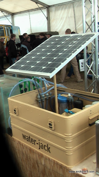

Voici un réservoir d'eau portable et qui traite l'eau directement en la servant. L'idée pour moi serait de le mettre en cabine pour un usage quotidien
Prix à comparer avec le prix d'une pompe électrique !
Pour en savoir plus voici le lien .
http://www.lifesaversystems.com/what-we ... er-for-you
Allez je bois de bons coups d'eau toute la semaine à votre santé !
