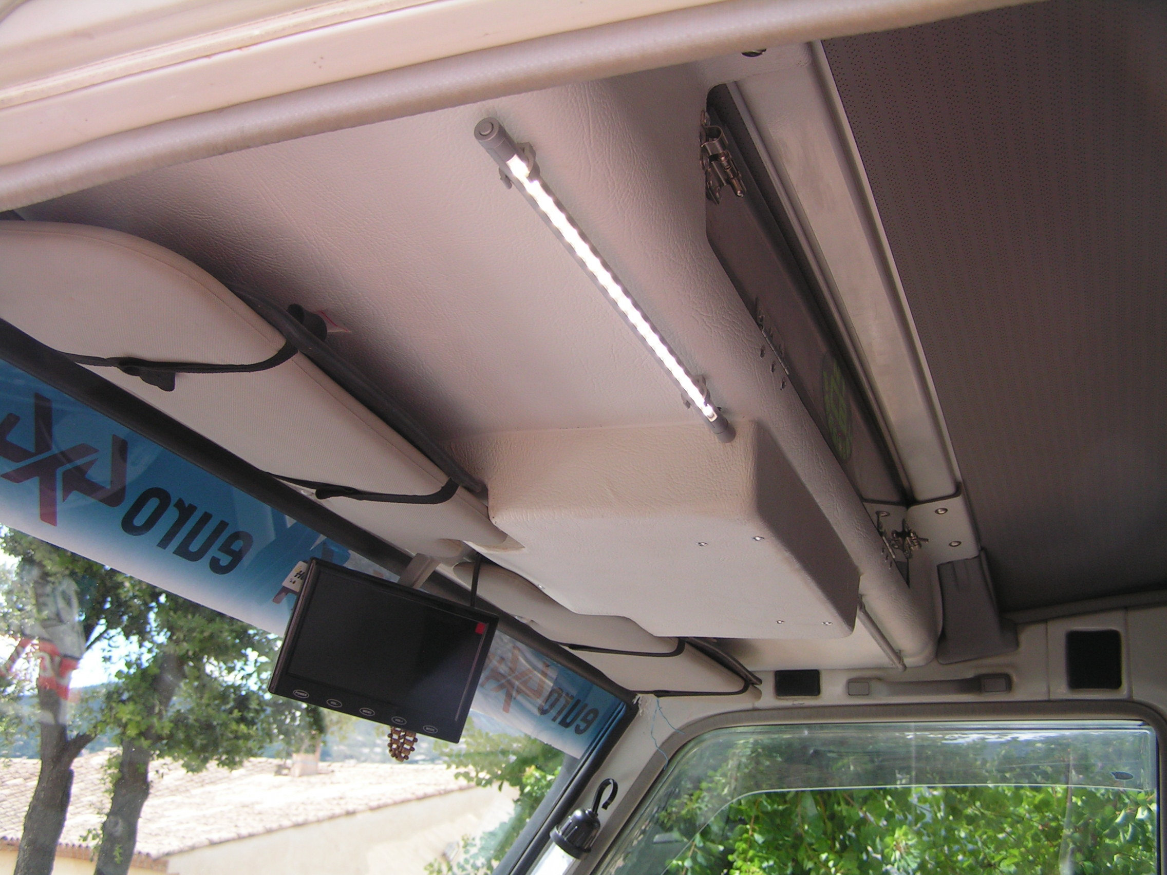

la console de toit avec les barrettes d'éclairage led, et l'écran des cameras
