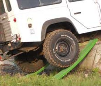

les plaques MAXTRAX et FIBERTRAX sont faite pour le sable, la boue et peuvent aidée au franchissement et reste légère ;)

Pour ma part, j'ai finalement opté pour la solution waffle, type Fibertrax.
Je les ai découpées moi-même dans une plaque entière de caillebotis polyester/verre de 1220 x 2440, en épaisseur 25 mm, de teinte gris RAL7035 (même couleur que les encadrements de baies Seitz S4). Il existe différentes dimensions de maille (19 ou 30mm), de plaque (3 ou 4.5 m2), d'épaisseur (25, 30, 50 mm) et différentes couleurs correspondant çà différentes résines polyester. C'est un matériau semi-fini utilisé pour l'aménagement de passerelles dans les industries chimiques. Son principal avantage dans ce cas est sa parfaite insensibilité aux produits chimiques agressifs. C'est exactement le matériau des Fibertrax qui se contente de faire la même opération que moi et de multiplier le prix par 4 ensuite...
J'ai ainsi pu obtenir 6 plaques pour la modique somme de 202 €.
Un des plaques est taillée à la dimension de la porte de benne que je n'utilise plus. Lorsque la cellule est ôtée, je fixe cette plaque en lieu et place de la porte de benne. Ca fait déjà une plaque de désensablement à portée de main, et ça réduit également la perturbation aérodynamique d'une benne ouverte.
Elles sont parfaites pour la boue (je m'en suis encore servi le week-end dernier pour sortir le Daily chargé de 900 Kg de gravas d'un terrain trop humide...).
Pour le sable, je n'ai pas encore pu essayer, mais je crains que leur portance soit faible (68% de "vide").
Pour le passage d'obstacle, il suffit d'en empiler 2, voire 3 si besoin.

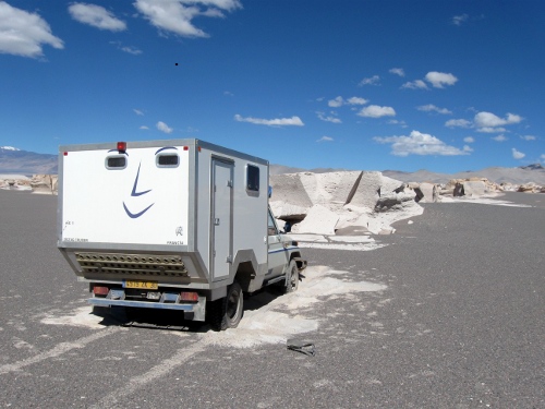

Sur un voyage de plus de 40 000 km je m'en suis servi 2 fois . Mais , si je ne l'ai avais pas eu j'aurai été dans une belle M.... !
En Islande , elles m'ont également sorties de plusieurs mauvais pas . Si j'avais eu des plaques non rigides , je serai resté bloqué .
C'est sûr c'est lourd , encombrant mais pour moi je ne partirai pas sans mes plaques alu . J'en ai 4 de 1,5O m .
2 plaques sont un minimum .
Elles étaient placées à l'arrière sous la mini cellule et fixées avec sangles entre l'attache remorque et les 2 mini pare choc .
Désolé mais je n'ai pas de photos plus représentative !
