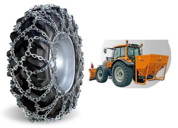

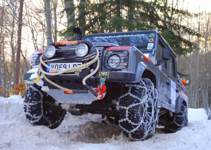

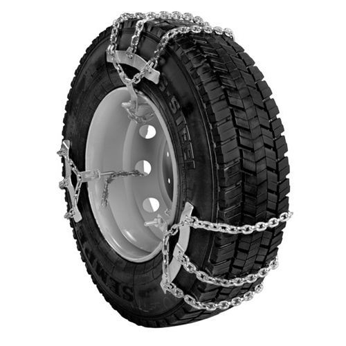

de la bonne chaîne comme celle ci
car la chaine dans la boue subit des tractions de folie
a une epoque j'avais cela pour mon BJ 42 histoire d'aider les SAT dans les gros bourbiers
si un jour vous avez besoin d'aide pour definir les chaines pour un raid
je suis votre homme
les dernieres que l'on a monter avec des stagiaires furent un truc comme cela

Merci Eric pour ta réponse sur les chaines.
Impressionnant et surement efficace, mais les monter jusque pour quelques KM ???? Heu.... :aille2:
On peut difficilement rouler longtemps avec ça hors neige ou bourbier, Non ??
Ca n'existe pas avec un système de montage plus rapide ??

Pour répondre à la question des chaînes :
Il n'y a pas , contrairement au Kazakhstan, de zones nécessitant des chaînes. J'ai galéré dans le désert de Manguistau ( Kazakhstan) , après un orage , sur des pistes argileuses pour lesquelles des chaînes( montées avant plantage) auraient ( peut-être) pu être utiles( mais j'en doute).
En Mongolie, il existe des zones de tourbières, qu'il faut tout de même aller chercher avec motivation, dans lesquelles les chaînes ne sont d'aucune utilité (j'ai testé). Ces zones sont complètement en dehors des pistes , donc , à moins d'aimer ça , pas sur le trajet d'un voyageur classique.
Partir avec de bons pneus TT suffit amplement ...

Pix_N a écrit :Merci Eric pour ta réponse sur les chaines.
Patrick
Plus rapide OUI mais largement plus fragile
