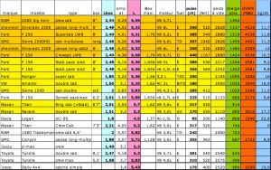

Je reviens au problème du choix du truck. J'ai décortiqué les données de tous les pickups que j'ai pu trouver. Voici un tableau simplifié de ce que j'ai pu trouver.
Je me suis limité aux versions 4x4, double cabine, et j'ai préféré les versions avec box longue (afin que la cellule ne dépasse pas trop).
Voir l'image en grand
Je ne garantis pas l'exactitude de toutes les données. J'ai pu mal relever certains chiffres et par ailleurs, même au sein d'une marque, selon le support source, les données peuvent légèrement différer.
On voit tout de suite que seuls les pickups américains proposent des boites suffisamment longues. Elles sont aussi plus larges. L'Amarok n'est pas trop mal en charge utile mais est ridiculement court. En fait, dans les 1500, seul le F150, en version pack load, possède une charge utile intéressante : 1256 kg, c'est pas mal du tout.
Si l'on veut plus, il faut passer aux 2500. Le F250 propose 250 kg de plus, mais pour pouvoir transporter 250kg de plus on doit avoir un camion qui pèse 660 kg de plus. On se retrouve donc à transporter plus de 900 kg supplémentaires. On peut se demander si ça vaut vraiment le coup et s'il ne vaut pas mieux faire le choix de voyager léger.
