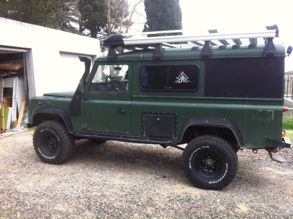

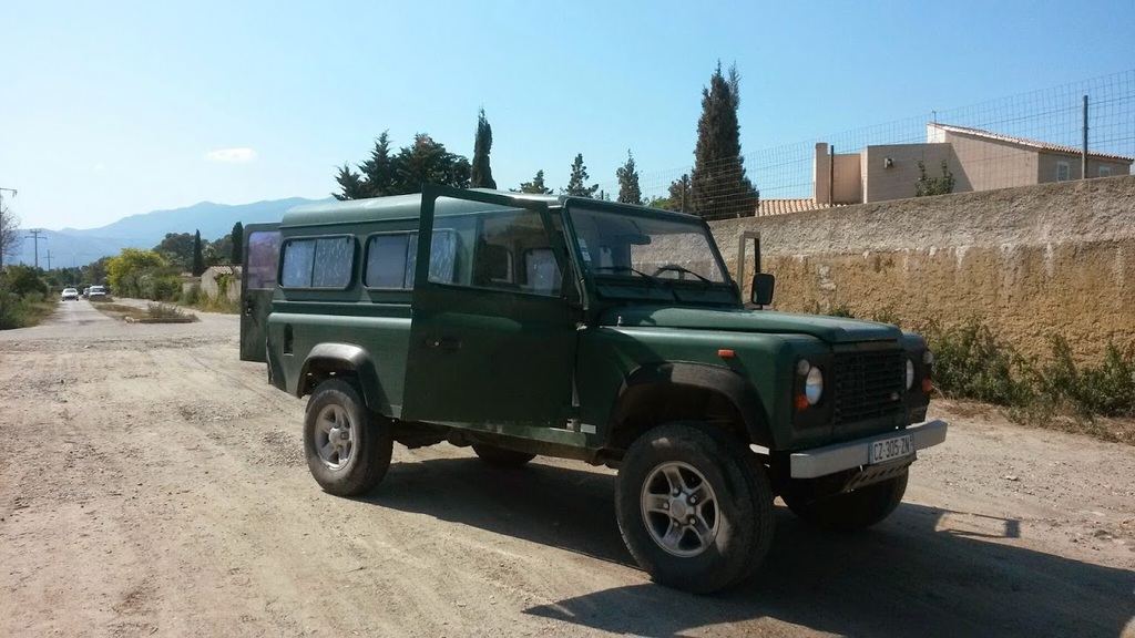

Voila mon Def, un 110 200 TDI de 1994. Nous l'avons prenommé DEFFY, en rapport avec le nom du modele mais aussi avec notre projet de voyage qui est mine de rien un defi que nous nous lancons.
A l'achat, il avait 88 000 kms, en bon etat, c'est un ancien véhicule de la police (et j'en sais quelque chose, j'ai roulé avec ! hé oui suis flic :-)
avant la police, il était a la sécurité civile !
il ressemblait a ca quand nous l'avons acheté :
aujoud'hui, il est comme ca :
Mais evidement, entre temps, il y a eu des heures passées dessus, alors détaillons tout ca : :D

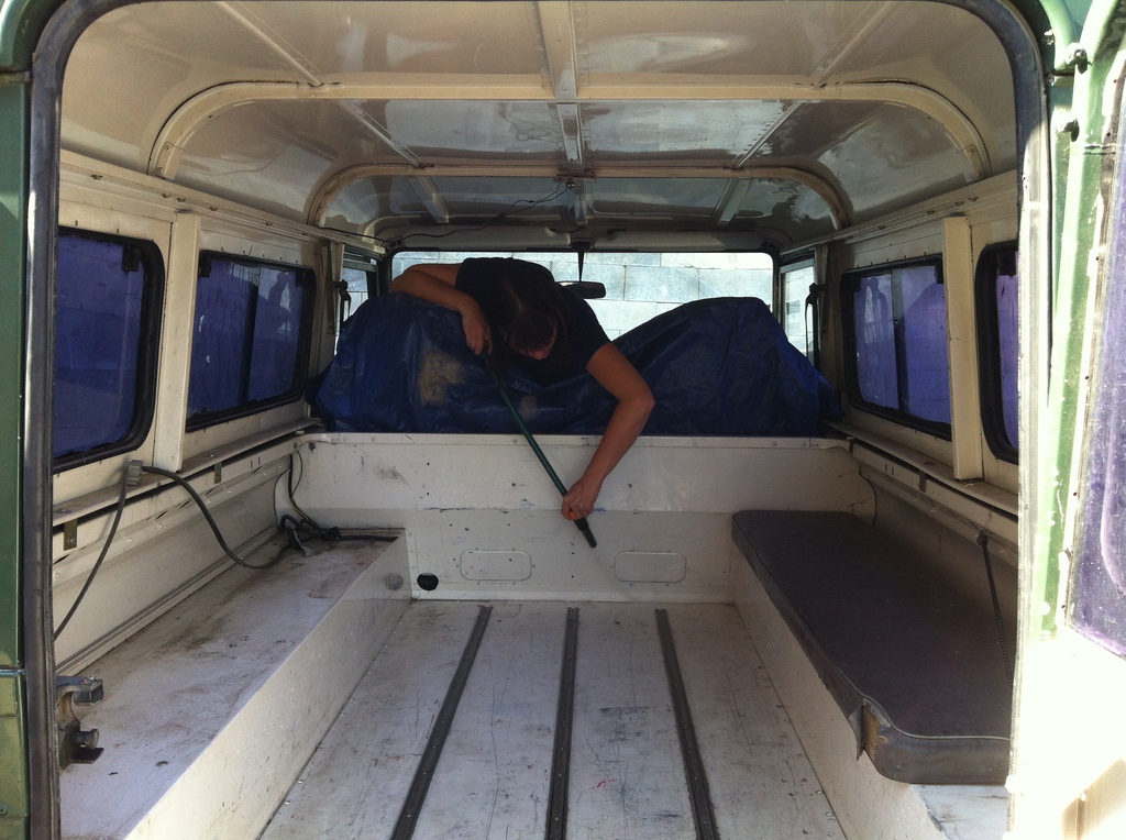

Dans un premier temps, grand nettoyage de printemps, et a grandes eaux !
Demontage de la separation entre la cabine et l'arriere

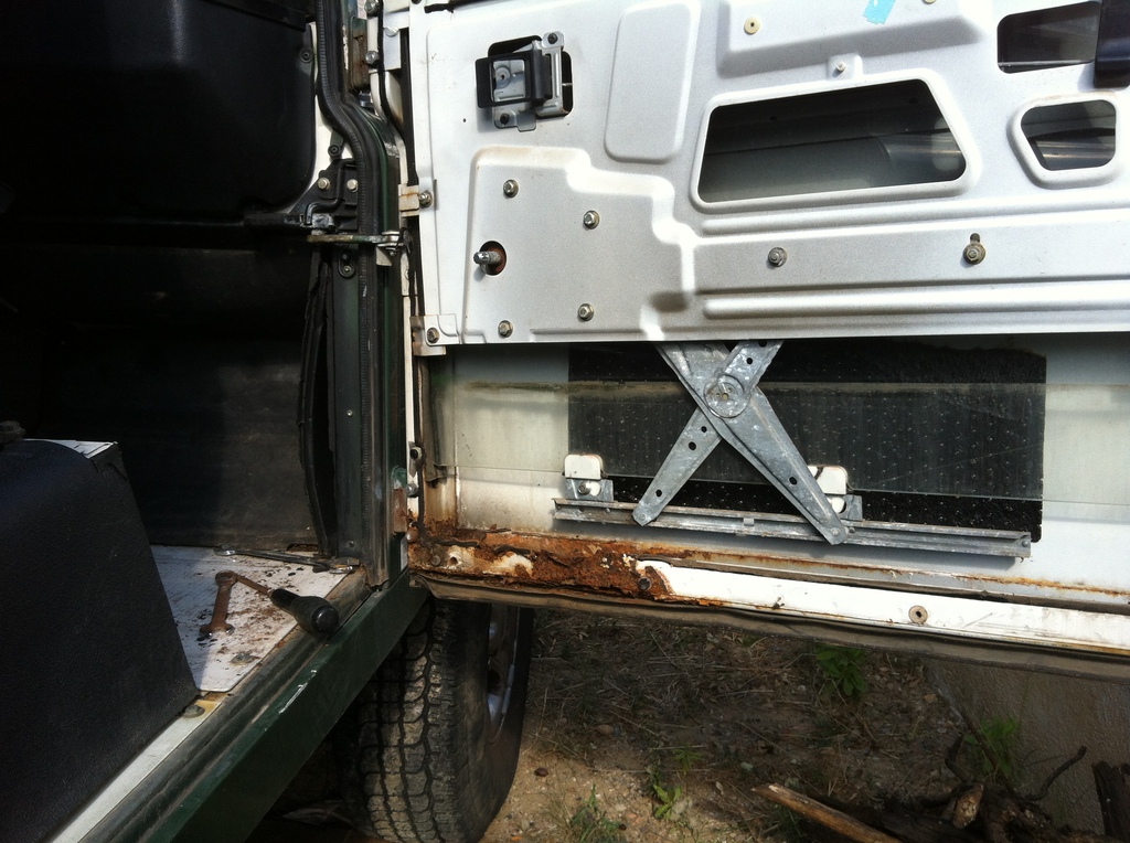

Puis on vient verifier les points de rouilles sur la carrosserie, on traite au restom ce qui est encore bon, et evidement, les bas de portieres sont pourris, donc on refait un peu ca

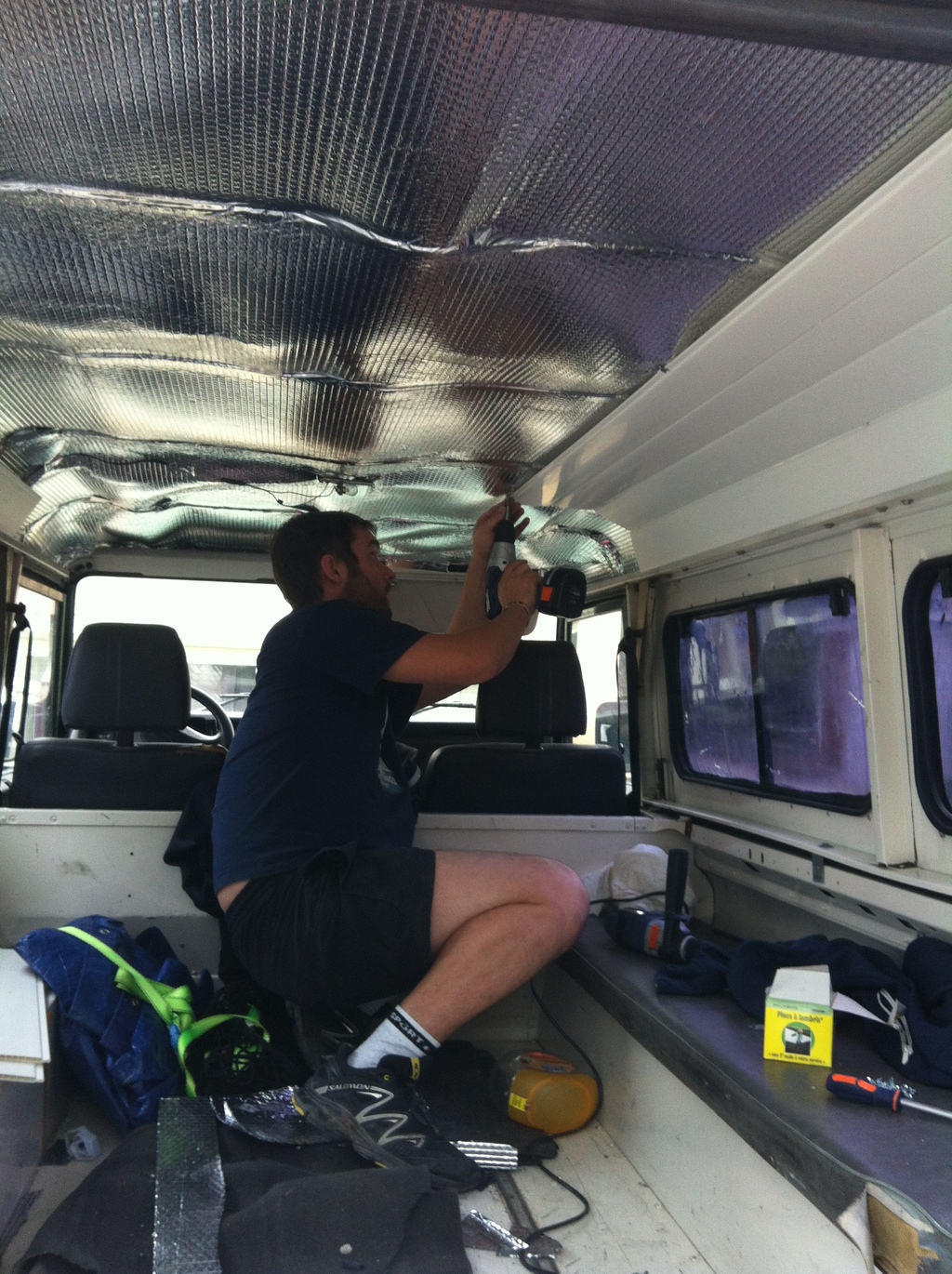

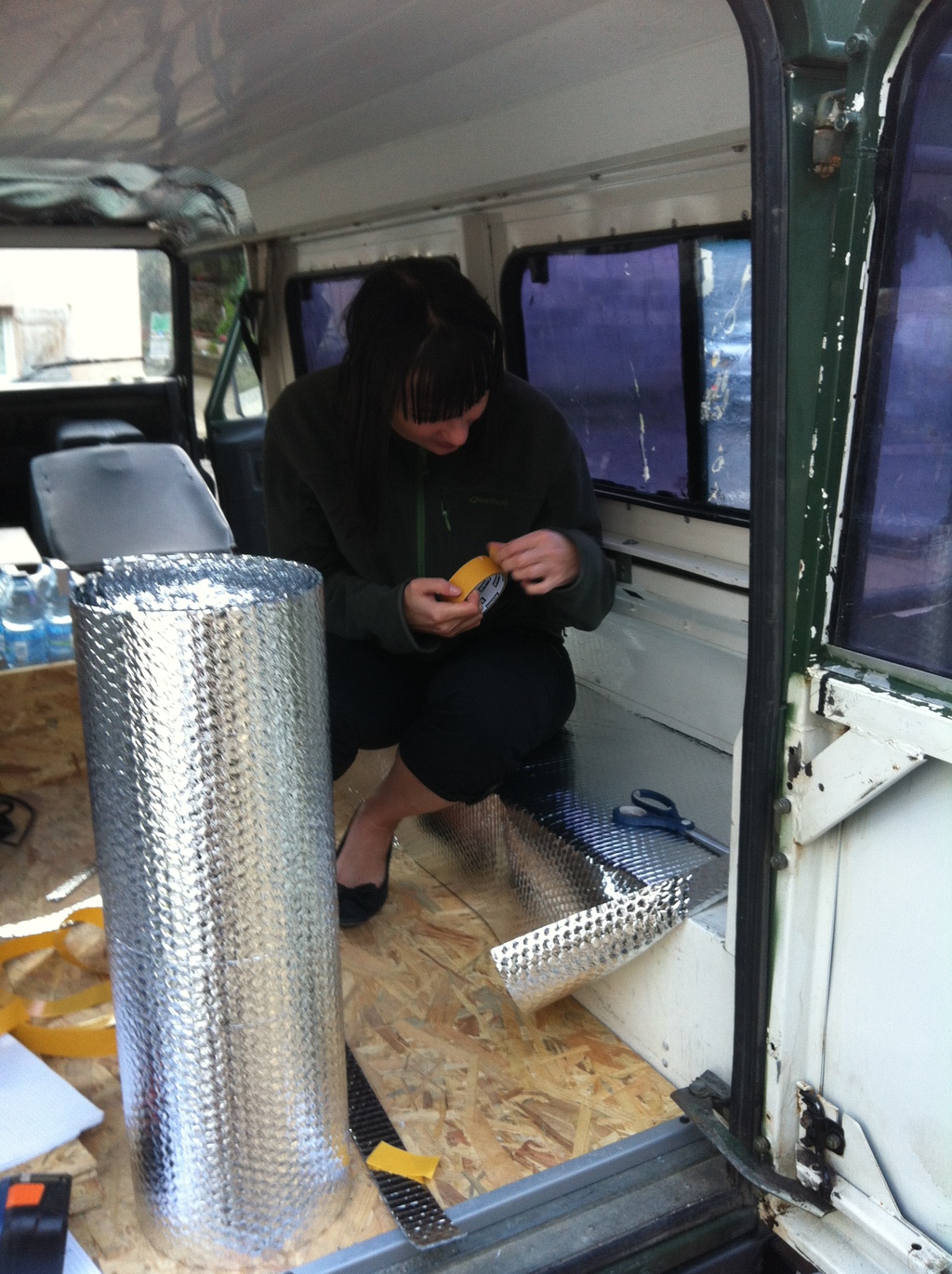

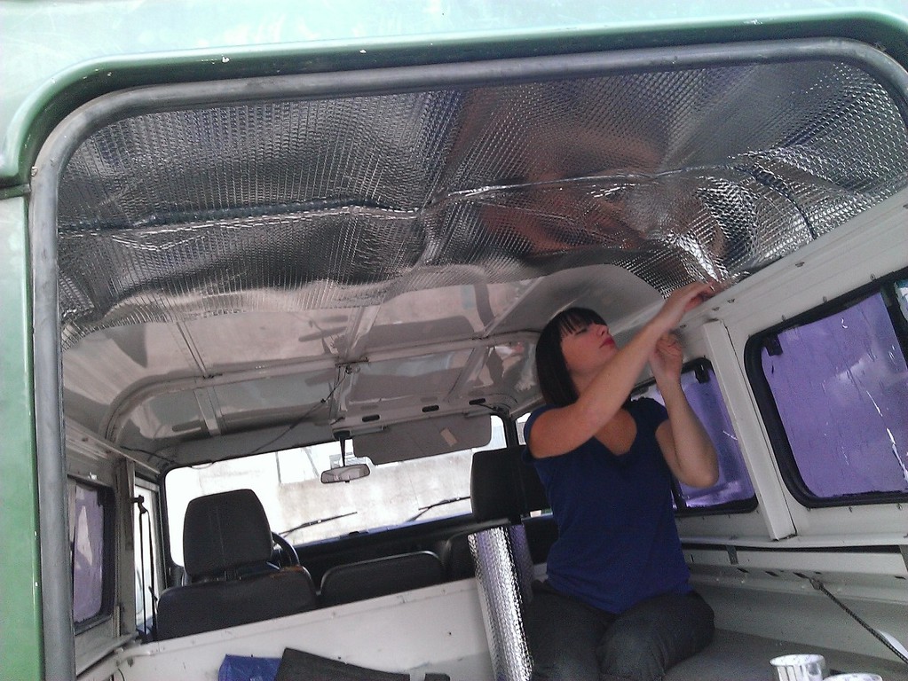

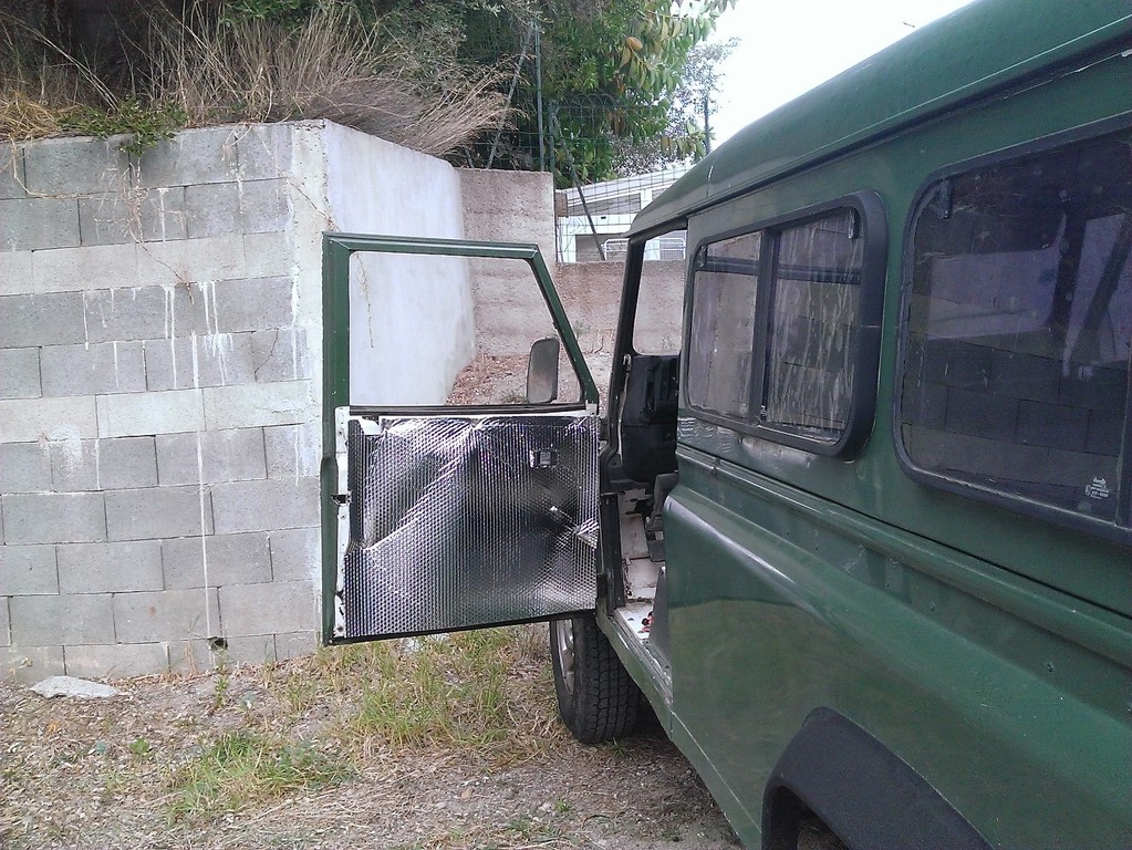

Ensuite, on isole, histoire de pas se geler quand on sera en mongolie ;-)
Le toit et les parois sont isolés avec un isolant mince, et le toit est recouvert avec un lambris pvc de salle de bain (nettoyage facile, installation aussi)
l'isolant est fixé au double face, et le lambris est visé sur les renforts du toit avec des petites vis auto foreuse munis d'une rondelle

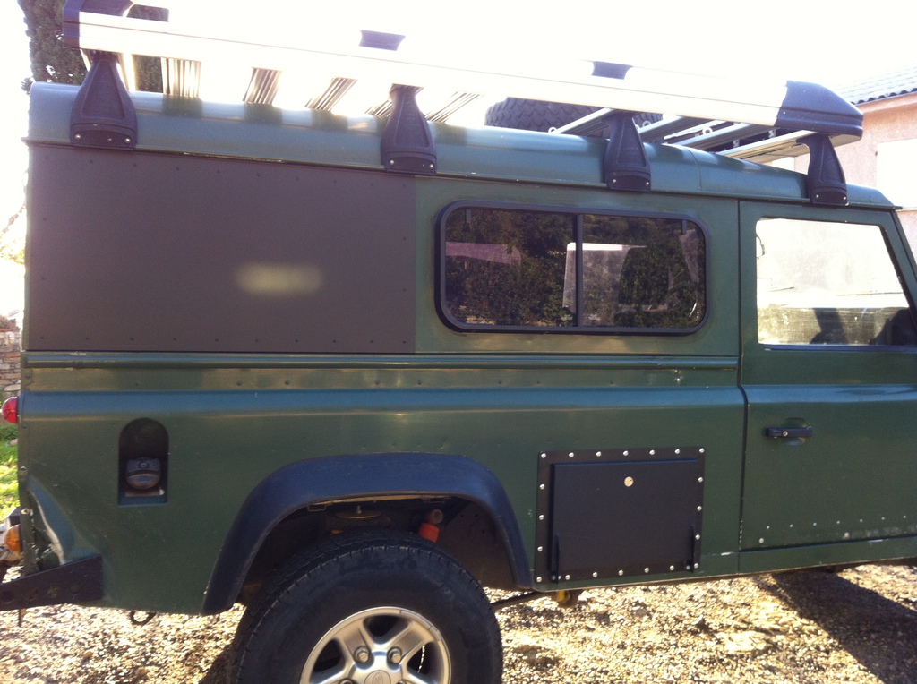

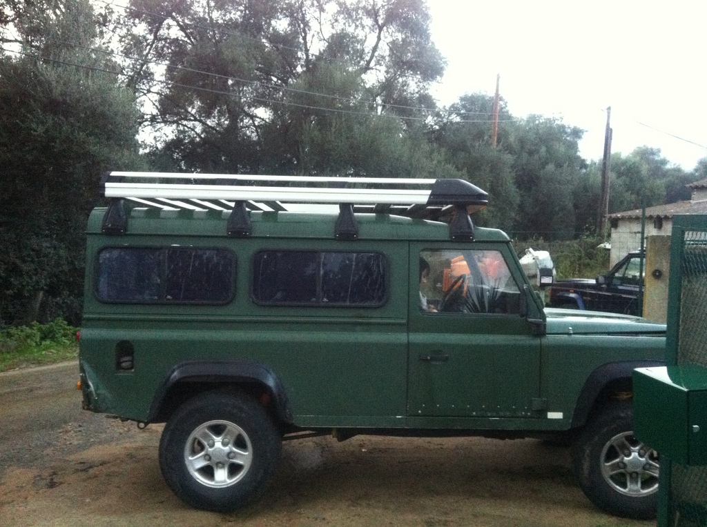

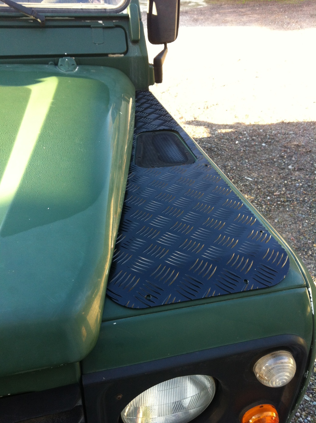

Sur les ailes avant une petite plaques pour les renforcer si on monte dessus (je me rends compte aujourd'hui que c'est vraiment utile!)
Et sur Ajaccio, on trouve une superbe galerie en alu pour deux fois rien, ni une ni deux, hop, elle viens orner notre toit !

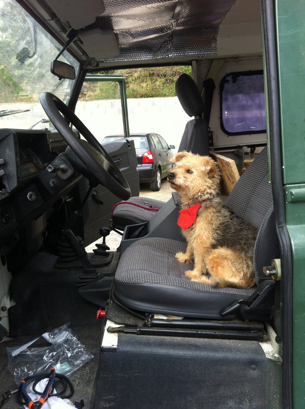

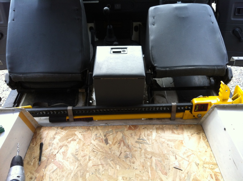

et on commence gentillement a habiller l'interieur...
Le cric farm jack vient prendre place derriere les sieges, fixé avec deux petites sangles pour eviter qu'il se promene
il tient juste comme il faut ;-)

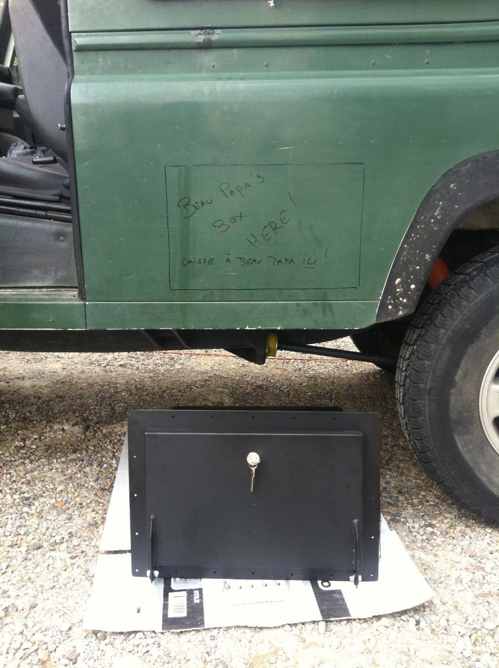

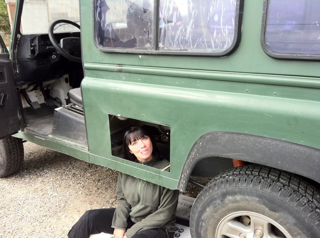

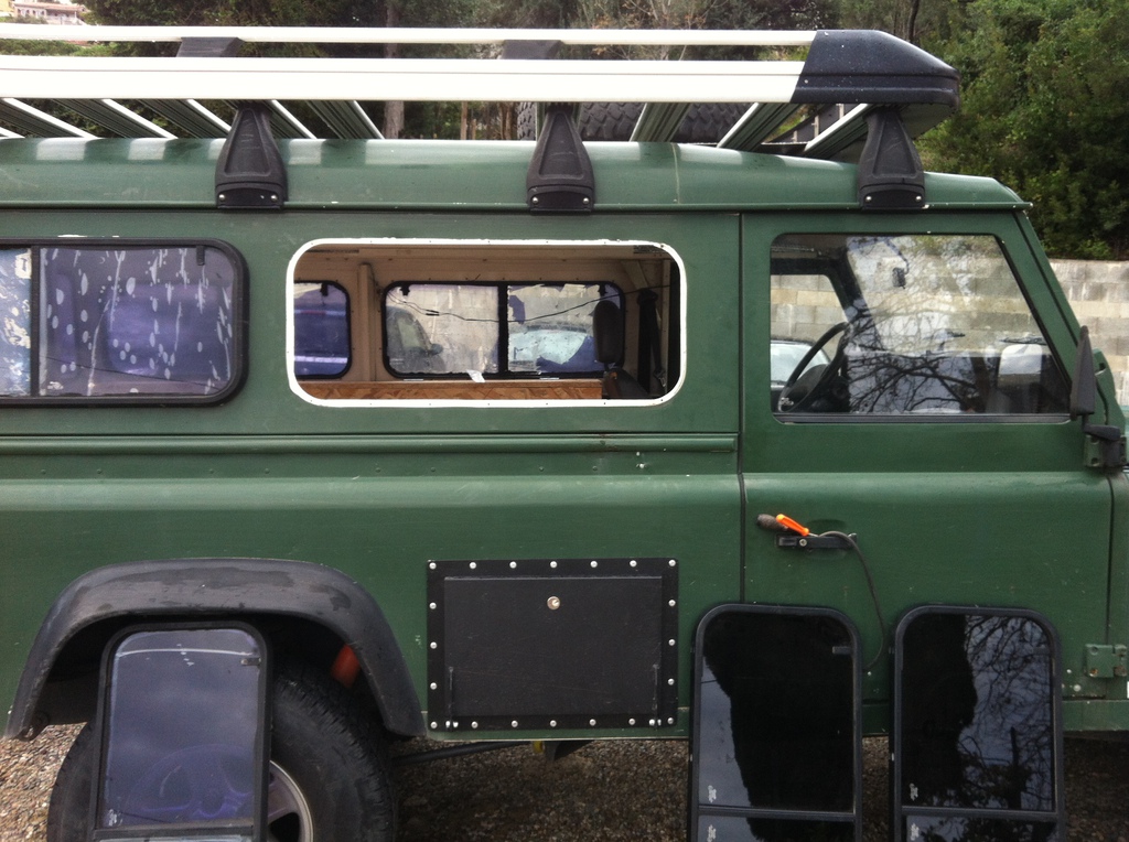

CA y est, les caisses d'ailes commandés a beau papa (qui bosse dans la métallurgie) sont arrivées, avec les bumperettes !
Cool y a plus qu'a disquer et installer en collé / riveté ;-)
On coupe !
on fixe !
sous le regard du chef de chantier... :lol:

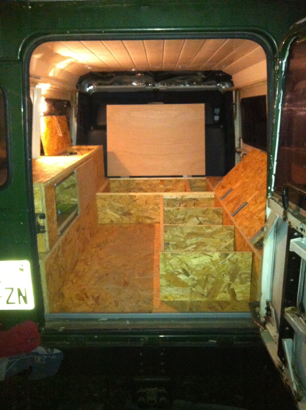

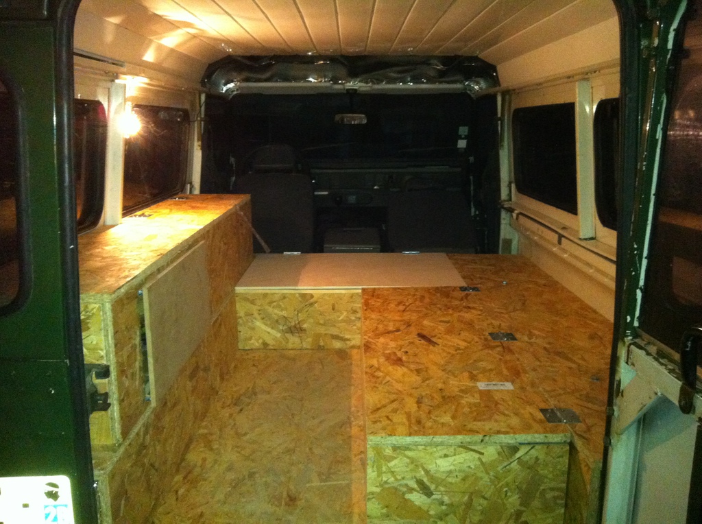

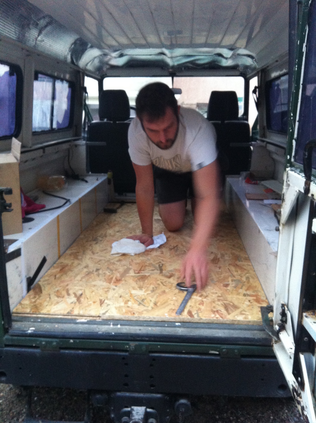

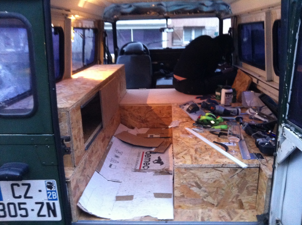

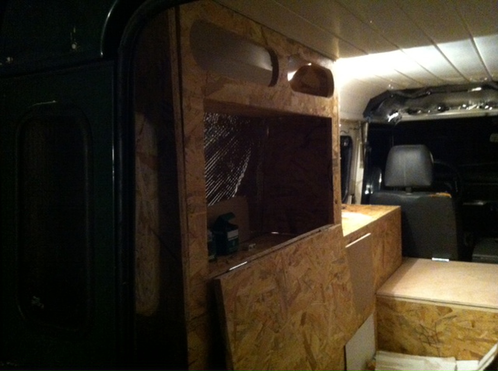

On poursuis l'ameublement. L'idée d'amenagement est inspiré de celui d' Anduril et Jmi :D
le bois est un mdf en 18, ca pese un peux mais c'est costaud, et ca ne craint pas l'humidité (il est traité)
Avant de mettre le bois, Virginie isole tout le 4x4

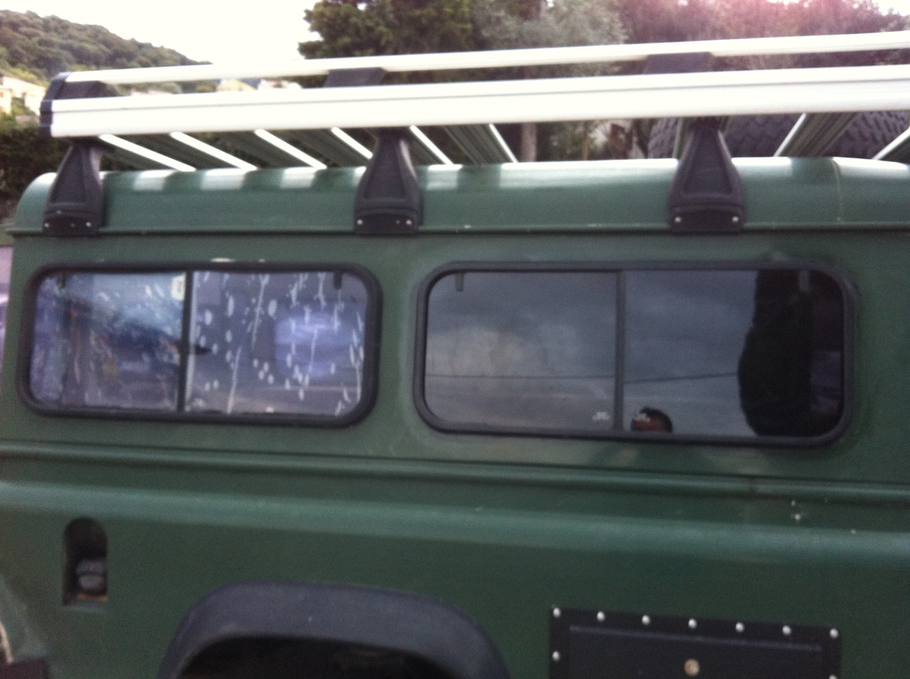

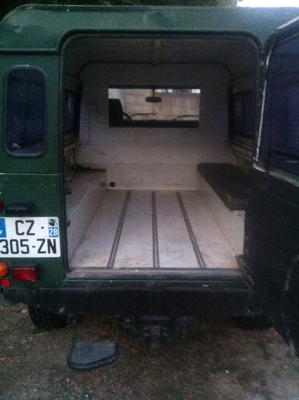

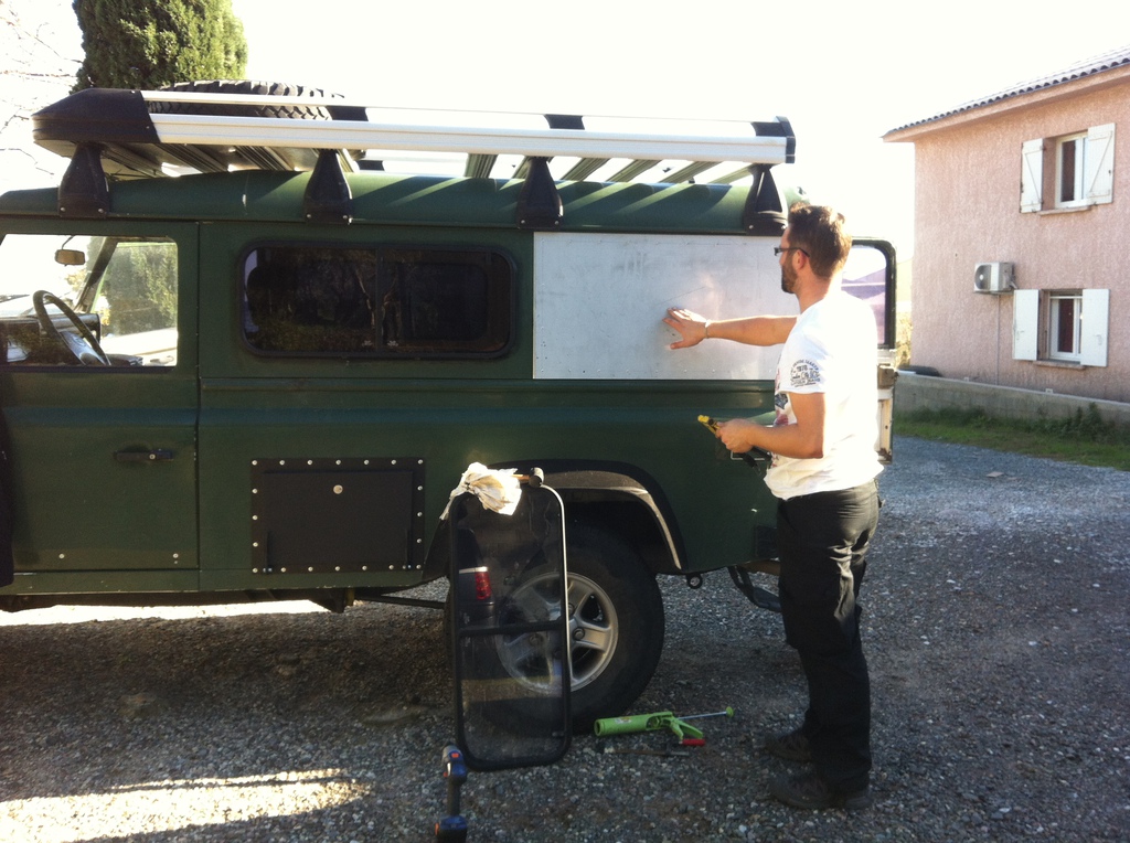

Les vitres arrieres n'etant plus étanche et recouverte d'un film degueulasse (et qui bizarrement sent le fromage!) on les retire pour remplacer les deux a l'avant par des "presque neuves", teintées,
on voit nettement le avant / après ;-)
et a la place des vitres de l'arriere c'est une tole alu de 3mm qui vient etre rivetée collée à la sika, avec un petit coup de peinture noire mat
Le rendu fait vraiment plus propre qu'avant... et ca facilite la suite de l'amenagement

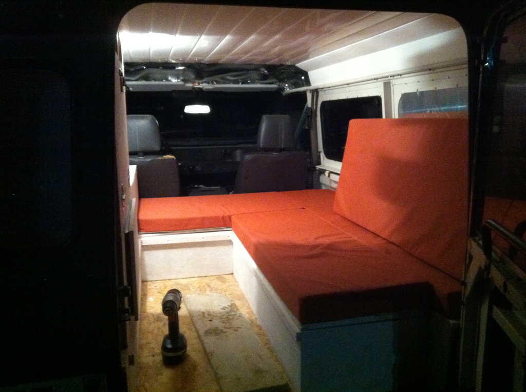

Derniers meuble a l'intérieur, un petit tablette qui sera retenue pour servir de table a manger ! (houuuu on aura de la place !!!)
puis un coup de peinture, le dessus des meubles est revetu d'une feutrine, et nous avons fait faire un matelas en plusieurs parties avec housse dehoussable
Et voila notre dodo !!!
La c'est en mode canapé mais la mousse sur la droite vient prendre place avec une "planche" à l'endroit ou c'est vide. Cela nous fait un couchage tres confortable, et spacieux !

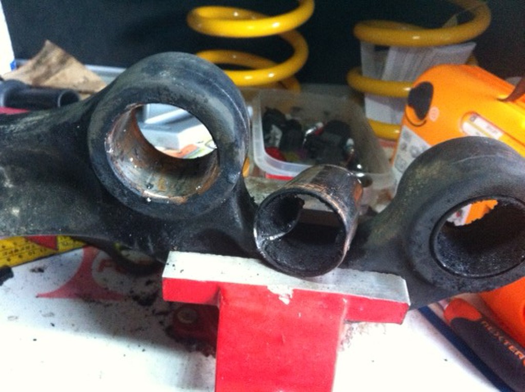

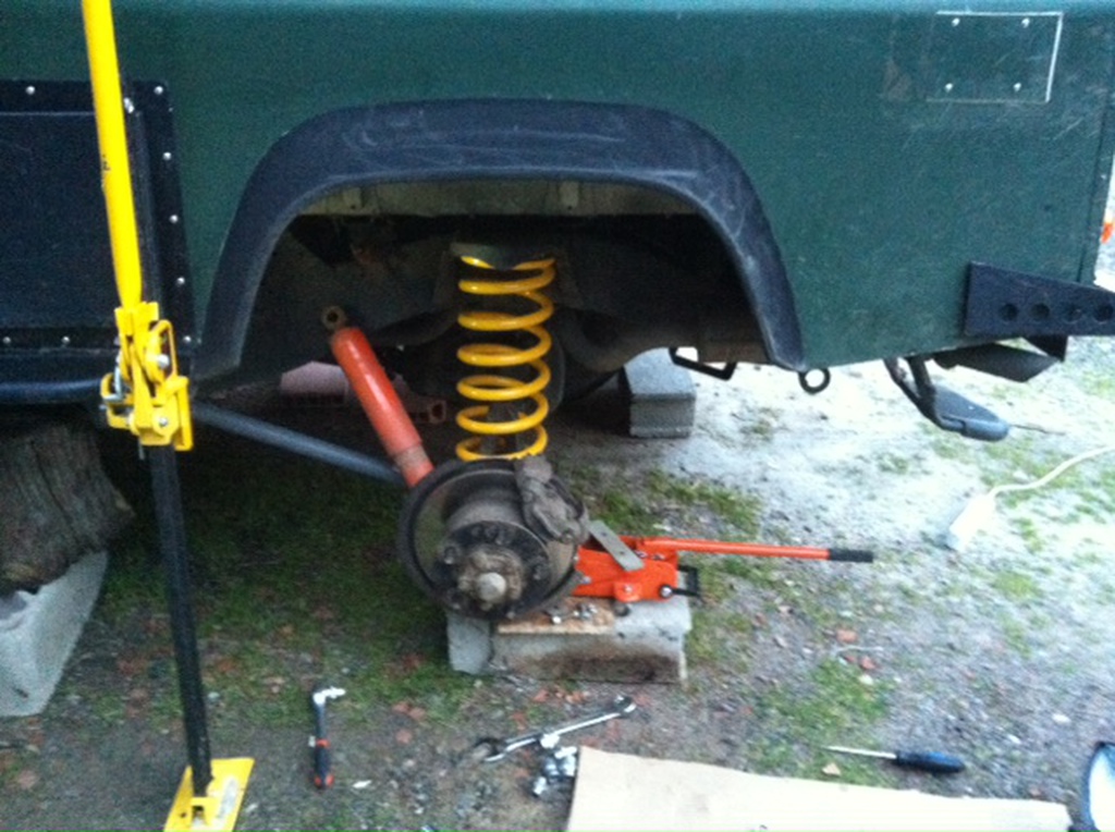

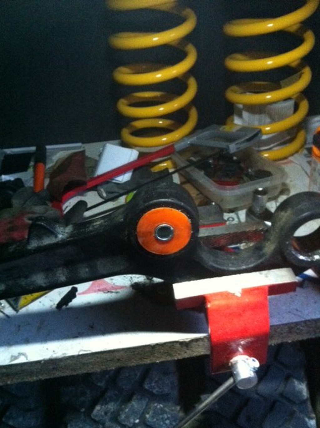

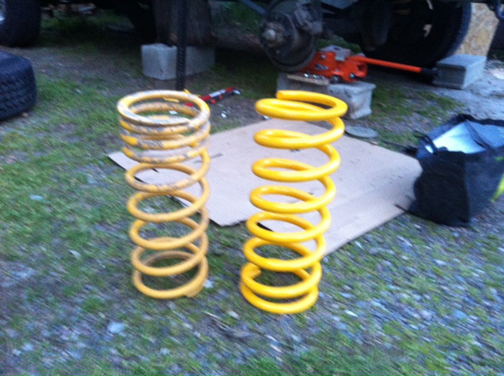

Depuis le debut que nous avons Deffy, il avait une tendance a trembler entre 70 et 90 kms...
changement des silent block du train avant : tirants de pont, barre panhard etc... et biellette pendante neuve.
Ca va beaucoup mieux !
Et comme on va le charger le Deffy, remplacement des renforts par des specials charges lourdes
on voit bien la différence de diamètre du fil des ressorts !!!
Le montage est assez simple en fait ;-)

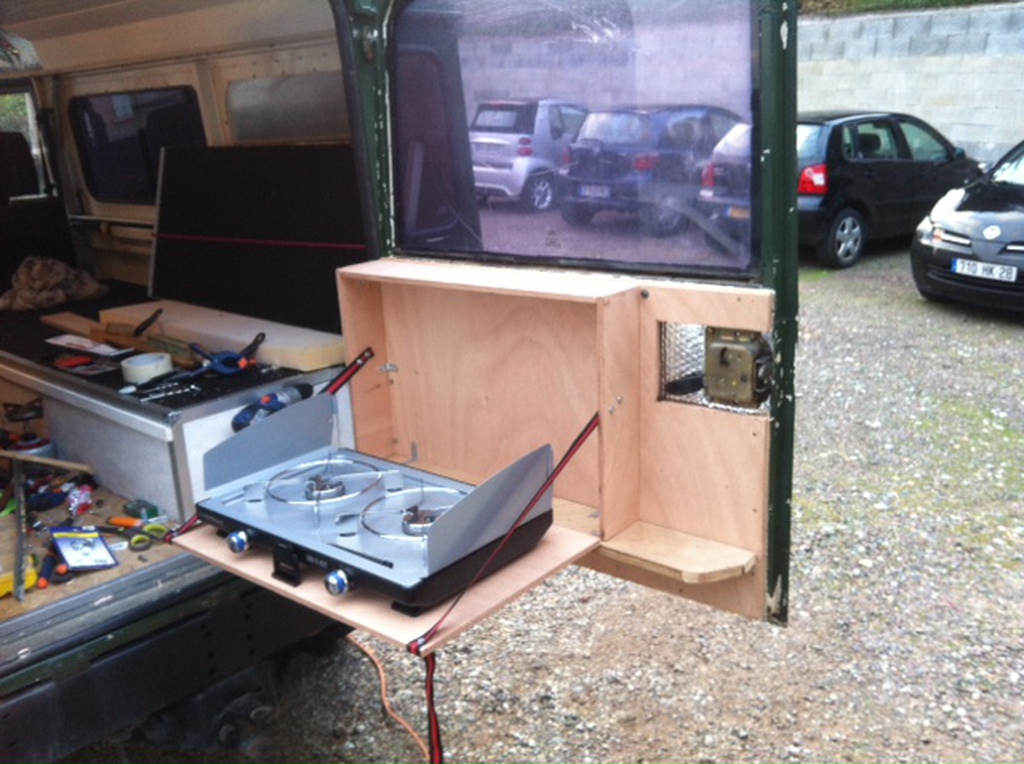

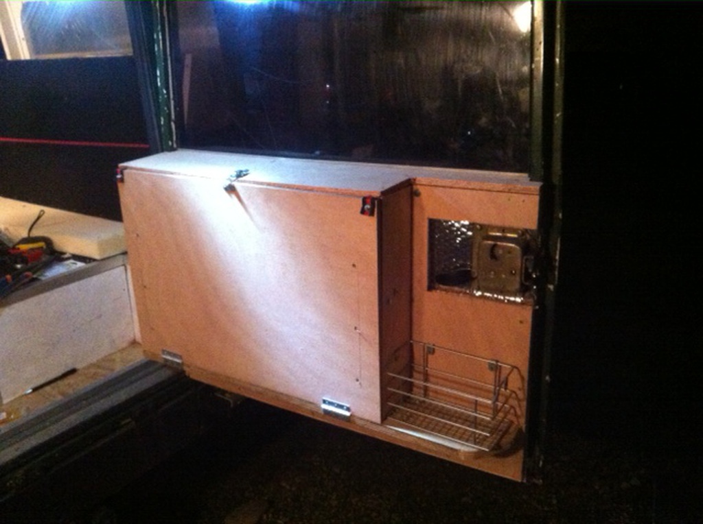

La cuisine,
Creation d'un petit meuble sur la porte arriere, avec une plaque deux feux qui est fixée et rentre dans le meuble quand on le ferme
Fermé. Apres une petite peinture la dessus et ca fera bien propre ;-)

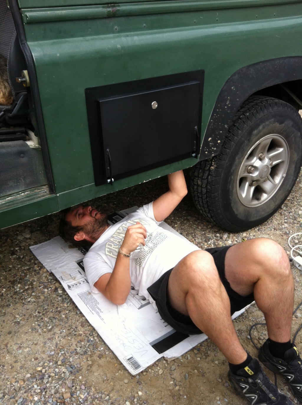

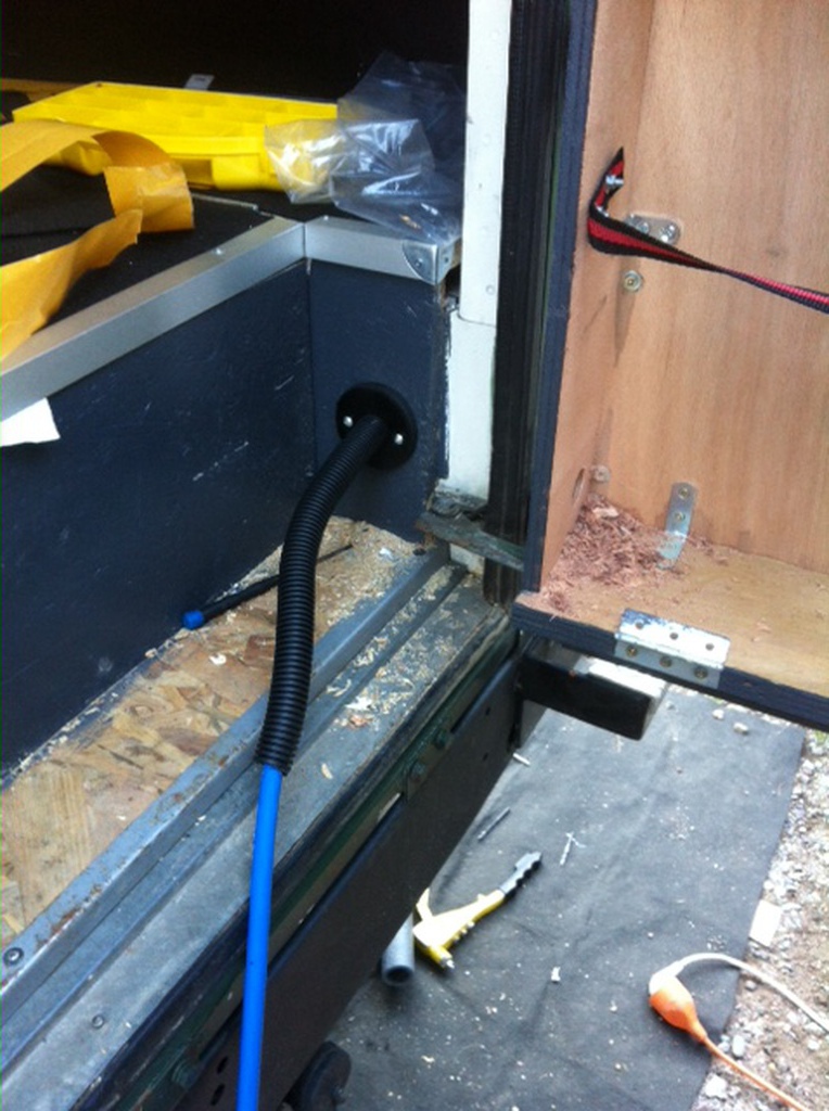

La bouteille de gaz est dans le coffre d'aile coté droit, maintenu avec une sangle a cliquer
Elle est reliée par un tuyau qui passe sous le passage d'aile. Le tuyau passe dans une gaine super resistante, qui elle meme est recouverte d'une mousse isolante. LE tout est maintenu par un vissage / rivetage avec des anneaux de type plomberie. Ca ne bouge pas !
Le tuyau ressort dans l'amenagement arriere

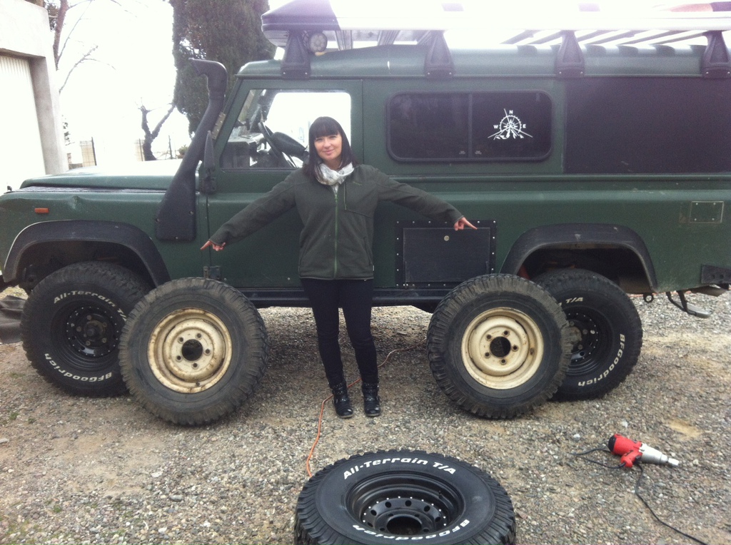

On installe des nouveaux pneus, avec nouvelles chaussettes aussi ! on passe sur des BF A/T en 32 11.5 15 et jantes modulares.
Ca lui change bien l'allure, et aussi le comportement routier. Pas encore essayé en TT

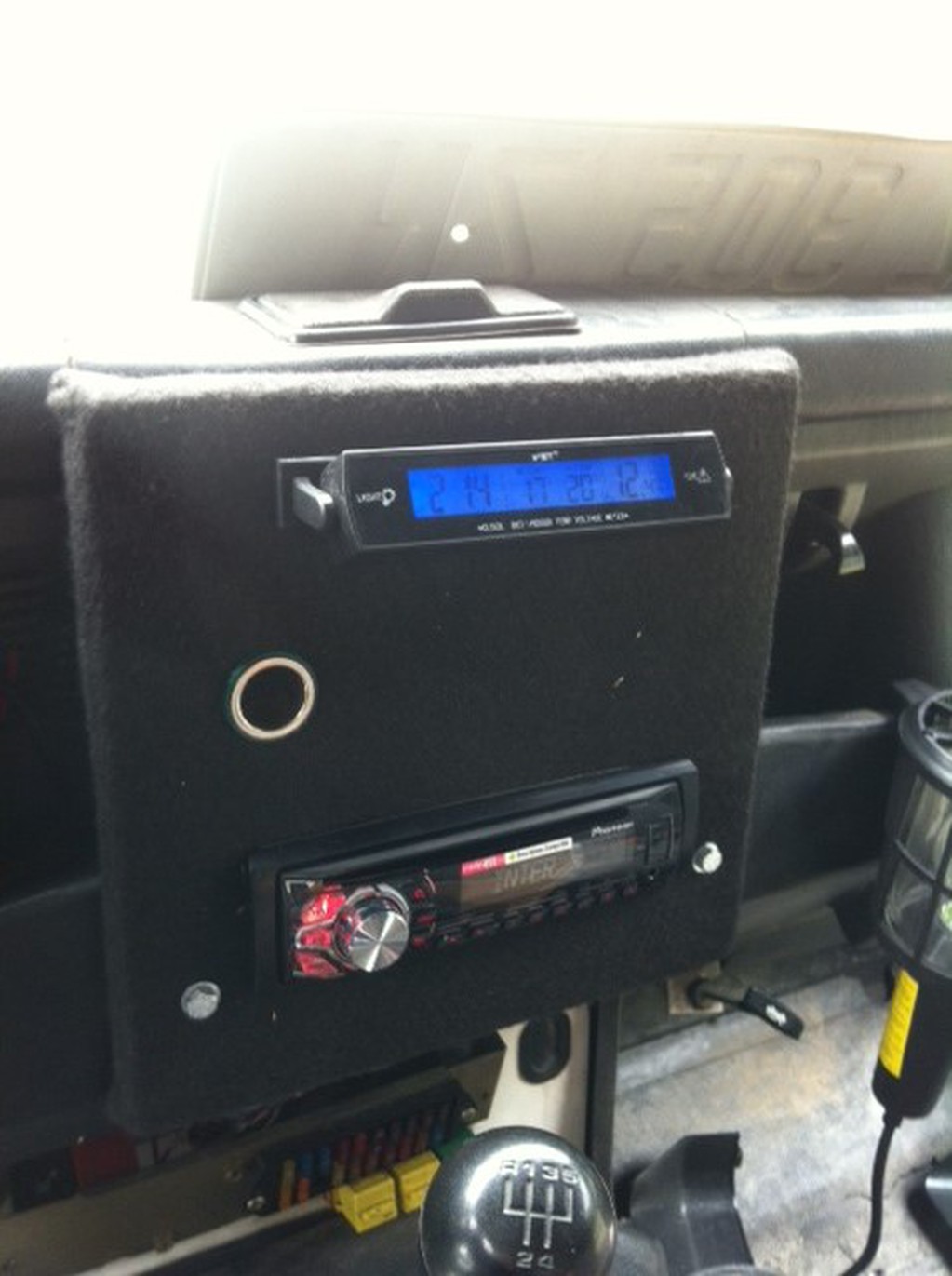

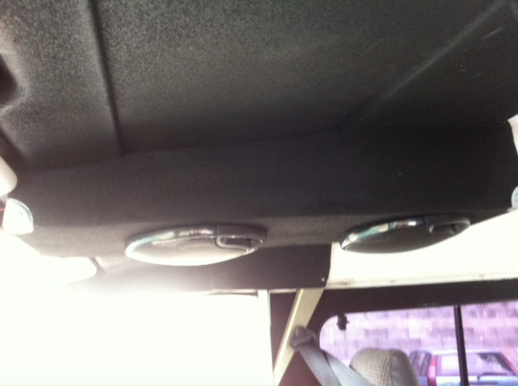

puis installation d'un poste avec antenne radio, et des haut parleurs installés dans un petit caisson maison.

Le réchaud integré dans la porte arrière c'est vraiment le top :super:
Comment avez vous realisés les cousins ? Quelle mousse ? c'est toi qui a cousu les houses ? C'est une des prochaines étapes que je dois faire :mrgreen:
jmi a écrit : et puis c'est sympa de sortir le réchaud et aller cuisiner plus loin du Def des fois (s'il y a une table, pour un pique-nique, autre...). Pense à cette solution peut-être ;-)
Pour le réchaud camping gaz (le meme que binbin2b) j'ai opté de le glisser dans des U d'aluminium, ce qui permet qu'il soit maintenu en place. Mais il suffit de le glisser latéralement pour le mettre où on veut.
