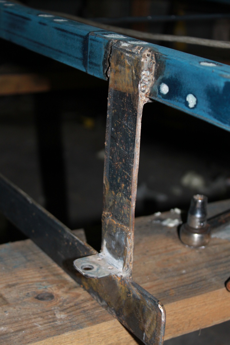

il faillait que je m'entaine a souder, alors j'ai fait ça:

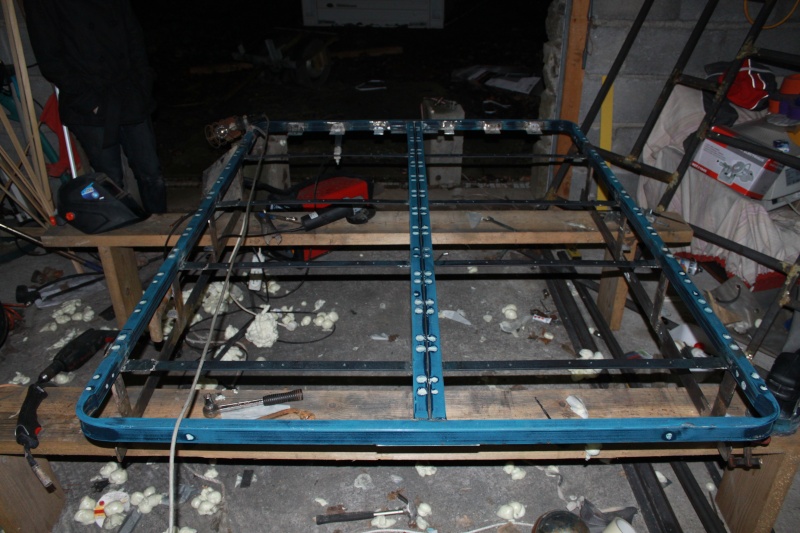

on prend un sommier qui traine a la maison, on y soude du fer plat.

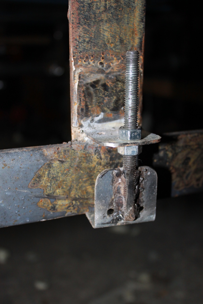

pour fixer la galerie a la goutiere, j'ai fait 8 truc comme ça:

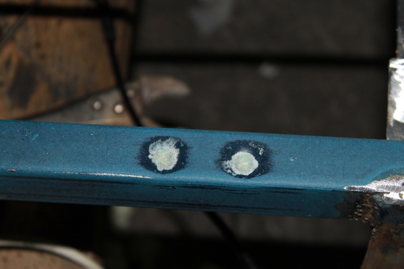

si on est un peu con, qu'on a monter le sommier a l'envers (c'est a dire si tout les trous qui servent normalement a fixer les lattes sont sur le dessus, au risque de remplir la galerie de flotte et qu'elle rouille a la premiere averse) on peu remplir le sommier de mousse expensive:

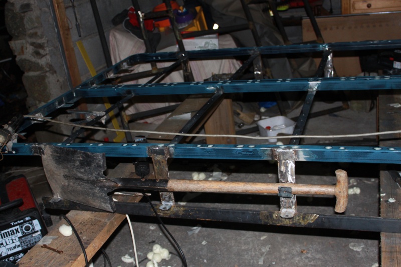

et enfin le detail qui tue, indispensable, toujours en vue, elle a une place, et on voit tout de suite si elle est de voyage avec nous:
pour pouvoir mettre ça:

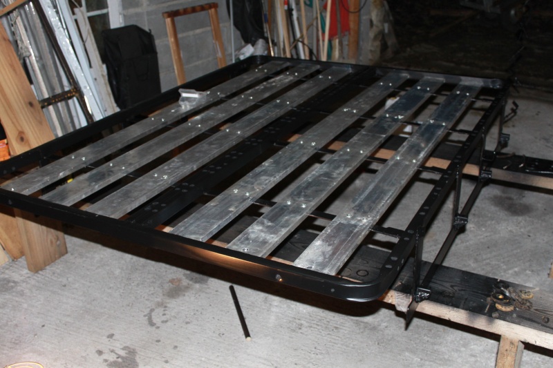

demain, c'est mise en peinture, puis fixation des regles de maçon pour le plancher, et enfin, fixation des longues portés,

j'aurais pu tout vous présenter demain, mais j'avais hate de vous présenter ma pelle...

Bonsoir Sychau,
Ca bosse en Bretagne :super: .
En regardant la patte fixe entourée en rouge, je pense qu'elle risque de se plier en serrant...
Tu devrais faire des renforts dans ce style
As-tu fait l'essai sur ton toit?
Bone idée d'avoir prévu le logement de la fameuse pelle ;-)
Bonne soirée et bon courage

bonne idée, c'est vrai que ces equerres n'ont pas l'air très épaisses, se sont des équerres qui fixe les bois de charpente (je sais pas comment ça s'appelle), elle sont soudées en buté sur le fer plat qui cours le long de la goutière pour repartir le poids, ça fait déja un petit renfort en dessous. j'ai essaillé de les plier en montant dessus (90kg sur 4cm2), je me suis donc dit que ça devait etre suffisant.
j'ai déja utiliser la galerie pour transporter la féraille pour la future cellule, ça a bien tenue, mais c'est sur que 20km, sur route, ça n'a rien a voir avec ce qu'elle va endurer plus tard.
dans un premier temps je vais essailler comme ça, parce que je veux me dépécher de finir pour attaquer la cellule, en guise d'essai, je roulerais avec tout le temps, en la chargeant de temps en temps, et si je vois que ça plis, je suivrais ton conseil (sauf peut-etre que je mettrai les triangles au dessous, mais je sait pas si ça change grand chose)
de tout façon, il faudra que je revienne dessus pour installer la fixation du cric hi lift de l'autre coté, se sera l'occasion de faire ça.

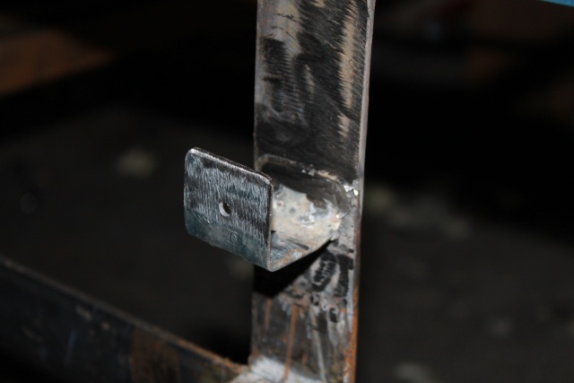

SALUTsylvain
beau travail et quelle idée astucieuse pour ne pas oublier la pelle n'est pas katelle :pelles:
puor la fixation de ta gallerie ,je te propose de souder un morceau tube sous chaque patte de fixation , afin de tes tiges filetées ne se deformes pas lors du serrage ,bon courage pour la suite :hello:

La mousse, si elle est en bombe, ce n'est pas une excellente idée, ce sont des cellules ouvertes et la flotte va rentrer et sortir difficilement, donc rouille depuis l'intérieur. Il aurait fallu utiliser de la mousse bi composants qui est à cellules fermées ou alors traiter l'intérieur des tubes comme on le fait pour les châssis de véhicules anciens.

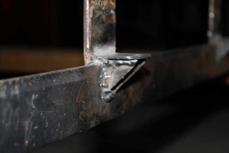

comme promis
et pour katell t'as prevu quelque chose :langue2: :dehors:

en fait, j'avais pas de peinture, alors j'ai écouté les conseils de manard, c'est vrai que comme ça, ça sent le costaud.
si j'avais eu du tube j'aurais suivi ceux de gerard, mais j'avais pas, on verra plus tard...
Sychau :pelles:

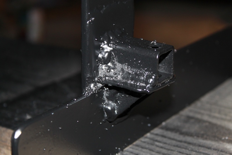

j'ai finalement mis du tube carré pour évité que les pates s'ecartent au sérage:
après mise en peinture et vissage des regles de maçon:

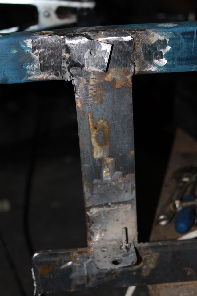

Sychau, le père Lapelle, désormais roi de la soudure ! :super: Image

des fois c'est des gros patés, mais c'est de mieux en mieux...

Sychau a écrit :des fois c'est des gros patés, mais c'est de mieux en mieux...
au début aussi je "bousais" assez fort :mrgreen:
donc tu accroches la pelle sous le lit :?:
tu y tiens tellement que tu as peur qu'on te la vole ??
:mdr3: :mdr3:
Re: Dispositif anti oubli de pelle
Ben faut le comprendre, Fifitoy ! S'il s'arrange pour ne pas l'oublier, il n'a pas intérêt à se la faire tirer ! :mdr1: :mdr1:
