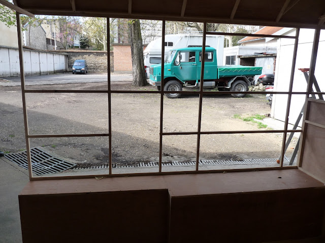

Bonjour Jean Yves,
Pour la monter dans la benne du Def ça a du être difficile :| . Prévois-tu un système de pieds pour la prochaine pose ou dépose?
C'est un Bremach dans ta cour? si c'en est un il te reste à poursuivre les amènagements ;-)
Re: Autoconstruction
regarde bien Manard derrière le Bremach il y a une cellule polycomposite.
Bonsoir CArapate,
Carapate a écrit :regarde bien Manard derrière le Bremach il y a une cellule polycomposite.
Je l'avais aperçue sur une précédente photo, je pensais que c'était l'ancienne cellule de ce Def....
Lamare j yves
Messages : 74
Enregistré le : lun. 27 déc. 2010 15:30
Localisation : Ile de france
Message par Lamare j yves »
Bonjour à tous.
Oui c'est bien un bremach jai mis un ans à le reconditionner, le projet à l'époque était d'y poser une cellule.
Après quelques millers de KM bien que ce soit une vrai bète de somme j'ai abandonné le projet.
Bien que cette notion soit tout à fait subjective je trouve que le confort de voyage ne correspond pas à mes attentes. :oops:
Oui derriere c'est bien une cellule polycomposite elle était monté sur mon L200 et ne sadapte pas sur le Land la cote entre le plancher et la capucine ne correspondait pas.
Et moi je voulait absoluement un Land.
Alors voilà une cellule que je suis près à donné pour l'euro symbolique car il y a dessus un gros boulot de restauration et je ne peu pas lancer plusieurs chantiers en même temps.
Dailleur j'ai aussis conservé le faux chassis du L200 si cela intéresse quelqu'un.

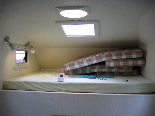

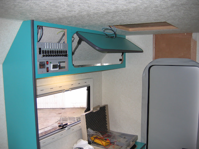

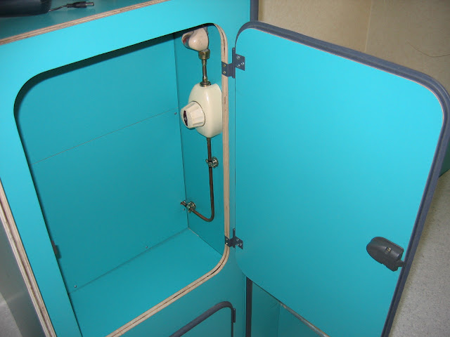

Bonsoir Jean Yves,
Ça avance bien ton chantier :super: , c'est du contrepalqué revêtu d'une couche de stratifié que tu as pris? ou est-ce comme du mélaminé?
Bonne poursuite des travaux
Ben dit donc Jean-Yves...
Dis nous, tu fais comme dans les émissions de cuisine... T'en as préparé une avant l'émission pour nous montrer le résultat sans attendre? :lol:
Beau travail
Lamare j yves
Messages : 74
Bonjour à tous.
euro6 a écrit :Bonsoir,
voilà une construction bien conçue et bien réalisée, Jean-Yves !
Quelques questions :
On peut savoir où tu t'es fourni pour le panneau revêtu de cette étrange couleur ?
Je vois que tu as un chauffage à air pulsé. Quel modèle est-ce ?
Merci pour ces compliments vous allez me faire rougir. :rouge:
Le panneau est du CP encollé à la néopréne et du stratifié en feuille. C'est un peu long à mettre en oeuvre car il faut impérativement plaquer les deux faces mais le résultat est à la hauteur de mes attentes.
Pour le chauffage c'est un truma 2200 j'ai fait ce choix car il n'a pas besoins d'electricité pour fonctionner même en panne de batterie ça fonctionne par convection l'inconvenient majeur est le volume de cet appareil il doit etre aéré pour assurer une bonne convection contrairement au chaudières qui peuvent êtres installées dans un coffre.
Je lui est quand même installé une niche et le Kit air pulsée ce qui réparti mieux la chaleur dans la céllule.
Un défaut majeur de ce petit chauffage le manque de régulation.
Autrement quant il a fait -10 dans les dernier jour de décembre sur la position intermédiaire j'avais 22° à l'intérieur j'en suis très satisfait. ::d
euro6 a écrit :On peut savoir où tu t'es fourni pour le panneau revêtu de cette étrange couleur ?
La couleur étrange je n'en assume pas la paternité c'est le choix de faby. Même si au début le coté vif de cette teinte me surprenait on finit par s'y habituer et puis nous ne passons pas des heures dans la céllule et la nuit en dormant ça ne me gène pas trop.
Pour le stratifié c'est un choix dans la game polirey mais il y a aussis heager ou formica chez tous les marchand de bois pas trouvé chez ler.. merl... ou casto..
Air-win a écrit :Dis nous, tu fais comme dans les émissions de cuisine... T'en as préparé une avant l'émission pour nous montrer le résultat sans attendre?
Ben je suis quand même sur la cellule depuis le moi d'avril c'est relativement rapide et spétaculaire au début pour la fabrication de la boite pour l'aménagement c'est beaucoup plus long (enfin si tu veux faire du travail soigné).
Je ne me suis pas fixé d'objectif de fin de chantier mais je pense quand même terminer avant l'été.
Bonne journée à tous
