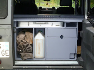

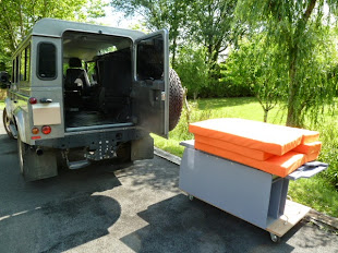

Eléments amovibles:
- 1 box pour le chien en usage quotidien
- 1 box de cuisine
- 1 box de rangement
- 1 sommier "accordéon" + le coussinage de matelas correspondant.
Quelques mois plus tards :
le frigo Engel MT45 en place :
le coffre ARG sur passage de roue et le compresseur T-max bicylindre :
les box cuisine + box rangement + sommier en cours d'installation ... puisqu'amovibles :
Image Image Image
et l'ensemble une fois équipé :

distran a écrit :combien de temps pour tout installer ...
Le plus long est en fait de déposer le siège AR D de 3° rang (4 clips plastiques + 12 vis torx 40 + 2 écrous d13 dans le passage de roue).
Ce siège étant déposé (ou absent), je pense qu'en maximum 15mn l'installation est effectuée (surtout si elle l'est fréquemment), l'ensemble des blocs-meubles et coussins pouvant être judicieusement placés sur un charriot de service :
