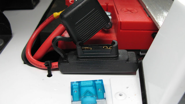

Bonjour Bernard
Protection de non installation par un porte fusible type camion de 50Ah en sorti de bat auxiliaire

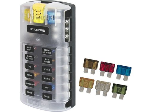

Pour ma part
Je suis pas un produ jus en 12v
Donc j'ai tiré une ligne direct batterie en gros fil
Puis sur un site d'acce bateau
j'ai installé cela
et distribué sur l'ensemble des branchement annexe
de plus un gros fusible (en dessous de la prise femelle ceinture) pour le relais (gros cube en haut a gauche) qui alimente la batterie sup qui elle aussi a son boitier fusible pour alimenter le frigo et les leds
Voilà la photo

Charlot, ton installation est correcte, le fusible est proche de la batterie auxiliaire :super:
Eric, dans ton cas avec les départs vers les différents auxiliaires au dessus de la batterie ou sur le coté droit, il y a moins de risque, vu que ce câble est court, ensuite ce sont les fusibles vers tes auxiliaires qui protègent chaque départ ou plutôt chaque câble, car le rôle des fusibles n'est là que pour protéger les câbles électriques lors d'un court-circuit ou d'une trop forte intensité sur la ligne.
