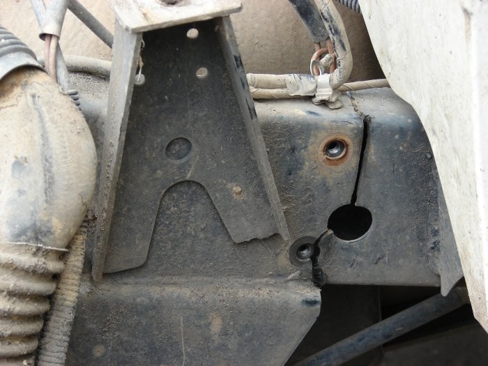

Re: Montage boudins gonflables
Rupture de châssis en image
la cause ???? la voici, une petite disproportion !

Ouaff !
Tu dis disproportions ...
Je pense ne pas en être rendu a de tels excès.
JM
James
Toyota KZJ 95 / T5 aménagé
Oui je vois que tu es qq de raisonnable, mais je pense que ce n'est pas nécessaire d'intervenir !
