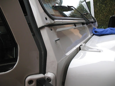

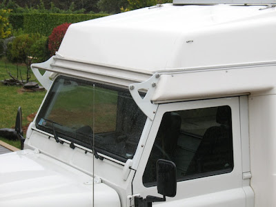

Re: percer pieds de galerie ?
Pour ma mini galerie du 110 j'ai fabriqué et fait souder des montants démontables en alu de 3mm pliés en "U" et maintenus sur les montants du pare-brise par deux vis. Il a fallu percer et positionner 2 écrous borgnes dans chaque montant du pare-brise juste pour les maintenir sur le coté mais les efforts verticaux sont reportés sur les fixations en bas du pare-brise.
Installé depuis plus de 3 ans ce système m'a rendu bien des services pour transporter des tas de trucs et me sert à grimper sur le toit si necessaire.
Plus de détails par M.P./Tel si nécessaire
Messages : 13531
Bonjour Pierre,
Merci pour le partage de la conception de cette mini galerie que je trouve esthétique et prtatique pour transporter bien des choses, ça pourrait donner des idées à Ben_traveller et à d'autres :super:
Bon dimanche
