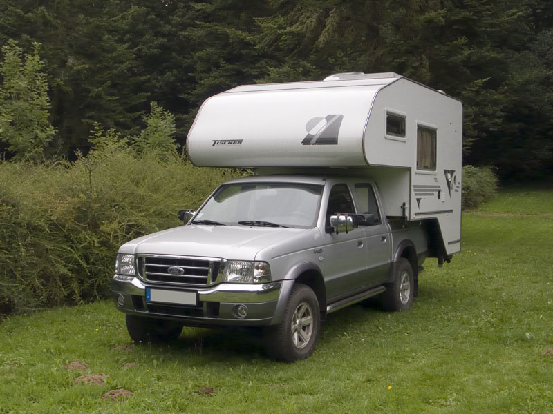

Mon pickup est un Ford Ranger double cabine XLT propulsé par le 2,5l de 109 cv. Sa suspension est renforcée par des lames supplémentaires travaillées par Chassin. Dans sa benne, une cellule Tischer Box 230 qui suite à un vice de fabrication sera bientôt remplacée par une autre du même modèle.
Il me semble aussi reconnaitre sur ce forum des pseudos déjà rencontrés sur d'autres sites.
Voici une photo de mon ensemble pickup + cellule.
Tischer Box 230 + Ford Ranger

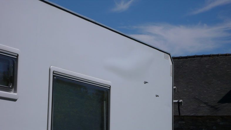

Pour répondre à la question de Manard, voici une photo du problème
Sur la photo, on distingue une grosse bulle entre le coin supérieur droit de la fenêtre et le coin du haut de la cellule.
C'est un problème de colle, le revêtement alu du panneau sandwich se décolle du dit panneau, et des bulles d'air apparaissent dès qu'il fait un peu chaud (>25°C). Sur ma cellule, les panneaux latéraux et le toit sont touchés, Tischer connait le problème et m'a fait une offre pour une nouvelle Box 230 livrable en mars. La précédente avait 4 ans quand j'ai constaté les premières bulles.

bienvenu sur le forum, et bonne chance sur la nouvelle cellule; on avait eu aussi un pb de décollement sur une clémenson, mais suite à des infiltrations et au pourrissement du bois; comme elle est "hors d age" on a refait le service après vente par nous même; mais Tischer c'est du sandwich alu non?

Jean Yvon a écrit : Pour répondre à la question de Manard, voici une photo du problème
Je pencherai pour un problème d'infiltration d'eau tout de même, quand il fait chaud, l'humidité se transforme en vapeur d'eau qui prend plus de volume et fait cloquer la paroi alu. Le principal est qu'ils reconnaissent cette anomalie et te fassent une bonne proposition commerciale.
