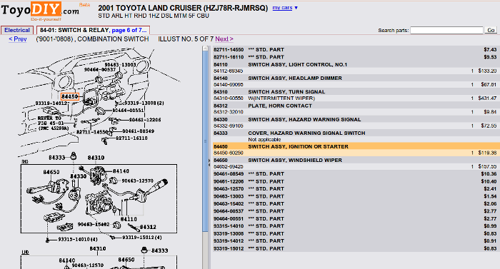

j'ai trouvé une ref SW ignition en 84450 (piece en blanc au cul du Neiman

voilà ta pièce, neiman et cablage en même temps , montant 120 dollars !
on voit pas bien sur casa donc référence 84450‑60250 SWITCH ASSY, IGNITION OR STARTER

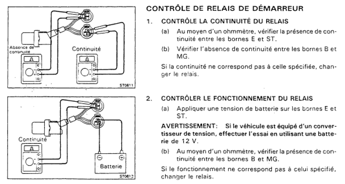

si tu doutes sur le relais de démarrage voilà la procédure pour le hzj75 dont les fiches ne sont plus tout à fait pareilles mais reste le mm principe .
donc les deux gros fils correspondent aux fils B et MG, c'est là que l'énergie passe après avoir reçu l'ordre
les deux petits E et ST sont les fils de commande
provient de la doc d'atelier ci dessous !!
