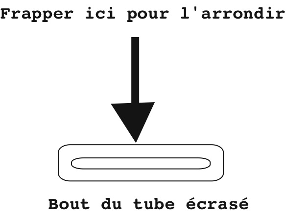

En réfléchissant un peu (cela m'arrive).
Tu prends un morceau de tube sensiblement de diamètre de l'arrondi du creux, tu l'écrase sur quelques centimètres de long et ensuite avec la panne de ton marteau sur un tas creux tu tape dans le milieu de manière à lui donner le galbe voulu.
Je ne sais pas si c'est bien clair.
Guy

Bonsoir Guy,
Bien sûr que c'est très clair ! Merci.
L'idée est même excellente. Ne sachant pas souder, ce bricolage me convient bien.
