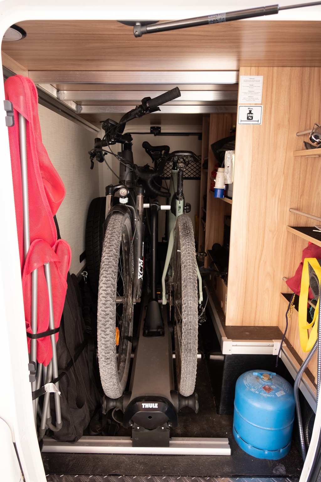

J'ai eu un MLT-560, donc même soute que le 570,
J'ai réussi à avoir 2 VAE dans la soute et avec l'ajout d’étagères, un rangement plus que correct.
