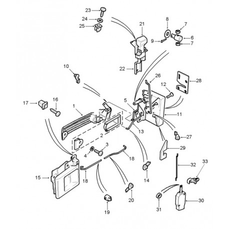

Bon...
Et bien ça commence ! la porte arrière ne se verrouille plus. Le moteur de centralisation fonctionne mais la porte reste ouverte... super quand on vit à l'année dedans
A suivre

bzhland a écrit : lun. 24 janv. 2022 22:23
al36 a écrit : lun. 24 janv. 2022 14:23 Bon...
A suivre
Y'a un petit levier sur la serrure qui permet de verrouiller/dé-verroullier de l'intérieur...
Moi je n'ai de fermeture centralisée, pas de vitres électriques, pas de clim, pas d'emmerdes koa !!! :lol:
JP :happy1:
Quand j'active la fermeture avec la zapette, le petit loquet monte bien ou descend bien avec un bruit normal mais la porte reste non verrouillée.
Le moteur est donc bon, le mécanisme semble fonctionner puisque ce petit loquet monte/descend franchement mais pas d'effet sur cette porte !

Dans ce cas il faudrait démonter le panneaux de porte, il doit avoir une des petites tringles qui a sautée ! il s'agit bien d'une porte latérale ? le principe reste le même sur la porte arrière..

si le "moteur " fonctionne parfaitement et que ça ne verrouille pas la porte c'est que le penne est déconnecté du "moteur " donc il se peut que se soit juste un clips ou un ressort défectueux .avant de tout changer , essaye d'ouvrir ce boitier , perdu pour perdu le pire qu'il puisse arriver , c'est que tu le répare avec 3 fois rien et si ce n'est pas le cas , t'auras aucun regrets !

anduril a écrit : mar. 25 janv. 2022 16:45 Dans ce cas il faudrait démonter le panneaux de porte, il doit avoir une des petites tringles qui a sautée ! il s'agit bien d'une porte latérale ? le principe reste le même sur la porte arrière..
Non, il s'agit de la porte arrière (cul du véhicule)
Merci pour la vue éclatée :super:

C'est bon !
J'ai démonté le panneau de porte et tout était en ordre. J'ai donc décidé de m'attaquer à la butée fixée sur la gauche (en entrant dans le Def). Je l'ai avancé de presque 5mm et là ça verrouille !
C'était donc simplement un réglage. Je suppose que le fait de claquer fortement (à cause du poids de la roue de secours et du frein du vérin) fait reculer à la longue cette butée...
J'ai bien serré mais ça reviendra forcément à moins de serrer comme un bourrin
