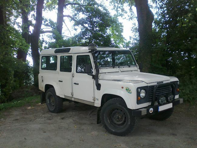

Bonjour tlm,
Après m'être présenté il y a qqs temps maintenant, je me suis aperçu que je n'avais pas présenté mon char... :rouge:
Le CHAR est un DEF 110 300TDI de janvier 1998,217.000km au compteur et 2, 3 petits plus laissé par le proprio précédent (webasto, snorkel, compas,...)
Joint de culasse, alternateur (+ gros) et embrayage changé vers 170.000km, les factures de tous les entretiens depuis 1998 présentées lors de l'achat.
Je me décide donc à vous le présenter avec qqs photos et attends vos réactions concernant ... la rouille (bas de portes AR et chassis) et la petite fuite d'huile au pont arrière :?
A venir dans peu de temps: 4 nouveaux Koni Raid (comment les placer... :shock: :? ) , une galerie de toit, condamner et remplacer les vitres coulissantes par une plaque d'alu, un aménagement intérieur "qui va bien".
J'ai encore du travail me direz-vous mais la préparation ne fait-elle pas déja partie du voyage??

Superbe Char que voila !:) des plaques d'alus a la place des vitres coulissantes, collés a la colle pare brise et peints a la teinte carrosserie seront du plus bel effet
sinon y a Dan's 4x4 qui propose de remplacer les vitrages par du lexan !
http://danparts4x4.fr/Produits.aspx
pour l’aménagement intérieur je te recommande Globe-Camper, sinon il existe un tas d'autres possibilités a réaliser sois même!regarde sur le site Landmania
Je serais intéressé par des photos de l'installation du Webasto ! n'ayant encore termine la mienne ! :)

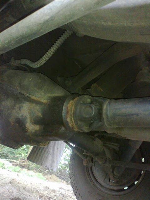

Bonjour Ben,
Merci de nous présenter ton "char" :lol: . Vu de l'extérieur il paraît en bon état, mais apparemment tu y as découvert des parties rouillées et attaquées, je pense que nos amis possesseurs de véhicules de même génération vont t'apporter leurs lumières sur les remèdes possibles où tout au moins stopper l'évolution de ces points de corrosion.

Pour la corrosion, il y a une foule de posts sur http://www.landroverfaq.com" (comme Landmania mais essentiellement technique, il y a de vrais savants).
A mon humble avis, ton chassis n' a pas l' air très rouillé. Juste un truc: jamais de Blackson ni revêtement de ce type qui emprisonne l' eau et ne fait que cache misère, la rouille continue à faire son oeuvre en dessous. En plus, le Blackson a tendance à s' écailler et à retenir boue, sel et autres saletés.
J' ai fait faire un traitement soi disant miracle en Angleterre (Waxoil - traitement TROP CHER connu dans le monde Anglo Saxon, à base de cire et de pétrole, protège en ne retenant pas l' eau)...Après coup, je suis un peu sceptique (il faut dans tous les cas un nettoyage impeccable type vapeur avant et traiter la rouille avec rustol ou autre). En plus, je me pose la question de l' acceptabilité de ce type de traitement par les services sanitaires australiens (je compte y retourner pour une durée suffisante)...et encore en plus, c' est très très sale, quand tu travailles sous ton véhicule (au moins les premiers mois) tu peux laver tes mains à la paille de fer..
Il y en a qui traitent chaque année leur chassis à l' huile de vidange....à voir...
Pour les portes, je pense qu'il ne faut pas trop se prendre la tête tant qu' elles sont encore rigides. Je pensais changer mes deux portes arrières, ai renoncé quand j' ai vu le prix (environ € 400 / pièces + peinture)..En ai parlé à mon mécano Land, je vais refaire les montants abimés de chaque côté avec un joli profil rapporté en tole fait maison (après avoir gentiment traité la rouille), rajouter une plaque sur le trou en partie inférieure de la prte arrière droite, traitement, peinture, et vogue la galère... (plus sans doute des joints de porte neufs, l' ensemble est très loin de risquer de tomber sur la route..). Bien sûr entre temps traiter la rouille dans la porte et cire pour parties creuses...(en allemand Hohlraumversiegelung, ils le font quasiment chaque années depuis 40 ans, mais la technique ne parait pas encore avoir passé la Manche)...
Bon courage....

il est comme neuf ce def une vraie jeune fille
Re: Mon DEF 110 alias "le char"
c'est quand même beau un land... vous trouvez pas.
super ce char!
bonjour ben
belle gueule ce def :super:
pour la fuite c'est un joint spi a 5 euro
une heure de boulot pour celui qui a le matos
pour le reste y'a plus qu'a :ange:
