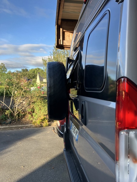

Je me pose une question : est ce que le fait de mettre la roue de secours extérieure n'entraine pas les inconvénients d'un aménagement intérieur de 5m40 et les inconvénients du stationnement d'un véhicule de 5M90 ?

Pour la roue de secours sur la porte arrière, franchement ça n’augmente que très peu la longueur totale du véhicule, le pare choc dépasse lui aussi de la carrosserie (et surtout qu’à une certaine hauteur et sur moins de la moitié du fourgon, les capots des véhicules par exemple passent dessous)
On garde toujours le même empattement et la même maniabilité bien meilleure que celle des L3.

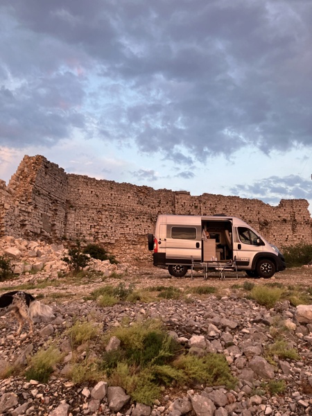

Pour revenir sur cette question de marche pied, cet été pour la première fois j’ai été confronté à sa proéminence excessive (j’hésite toujours à le retirer…)
En convoitant un spot bivouac au dessus de Mostar on s’est engagé dans une piste relativement facile (tout est relatif) avec juste un passage un peu chaud, je passe tout tranquille pendant que Mme surveille si ça passe (tout en filmant :D )
Ça passe crème :ange: (évidemment en mode 4x4)
Bon le spot bivouac (au pied d’une forteresse en ruine) valait largement ce petit passage délicat
La soirée fut excellente, la nuit aussi, en revanche vu la faible marge à l’aller, le retour m’inquiétait un peu surtout pour ce putxxx marche pied bien moche mais tellement pratique.
J’avais raison de m’inquiéter…
Après 3 tentatives en essayant à chaque fois de modifier la trajectoire pour que ça passe sans dégâts, rien à faire ça ne passe pas :nonon: (je pense que si je n’avais pas eu le choix en comblant le trou sous la roue avant droite ça passait, mais il fallait « jardiner » pas mal et il faisait déjà bien chaud :mrgreen: )
Heureusement il y avait un autre passage mais celui-ci me paraissait vraiment pentu (c’est pour ça qu’à l’aller je ne l’avais pas emprunté), ça ne parait pas vraiment sur la vidéo mais promis y a de la (vraie !) pente (bon d’accord tout est relatif)
Au final pas de problème ça passe tranquille et on continue les vacances sans (trop) de soucis, juste un marche pied à légèrement « reformer » pour qu’il s’ouvre (et se ferme) sans accroc .

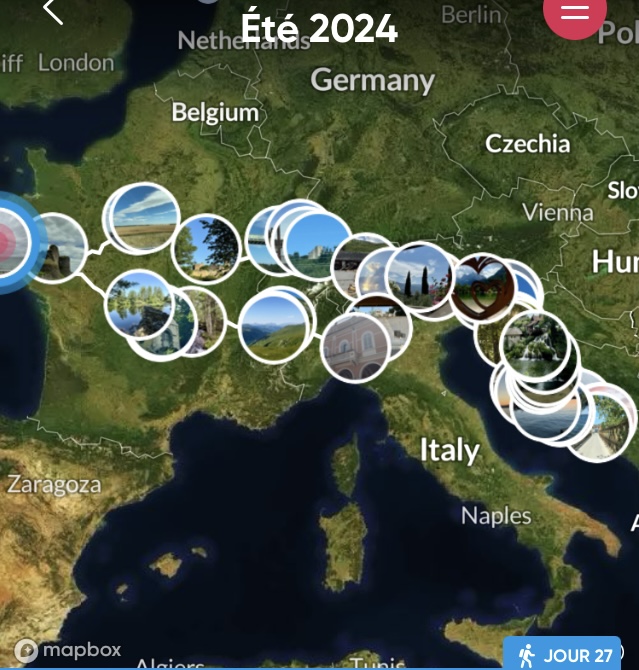

Messages : 5923
Re: Campeo 540 4x4
Bonne idée, merci déjà pour ces passages ! :super:

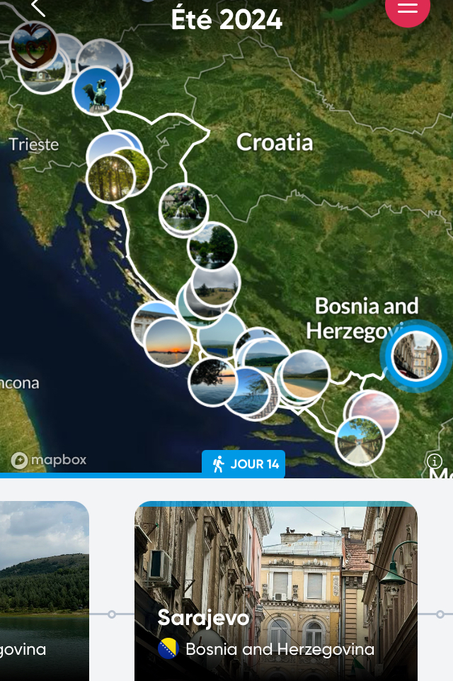

Quand tu auras le temps, ce sera apprécié. Je crois reconnaître une image Polarstep ?
penkalet
Messages : 83
Re: Campeo 540 4x4
Message par penkalet »
Oui @K_Anne_Ak il s’agit bien d’une capture d’écran du trajet enregistré sur Polarstep. C’est Mme qui l’alimente pour que la famille puisse suivre notre voyage et ça permet de retrouver facilement les différentes étapes (ça pourra aussi m’être utile pour faire le petit CR dès que j’aurai un peu de temps ;) )
