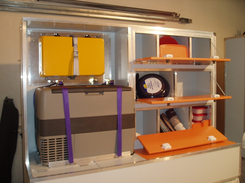

tu pourras voir sur la photo ci-jointe, jmi, une vue des rangements réalisés dans notre cellule compacte :
Hormis la penderie à gauche, tous les ouvrants sont des abattants.
Très utile quand il n'y a pas beaucoup de recul pour se mouvoir, et encore plus utile pour les rangements près du sol.
Très pratique aussi, plutôt que des placards à porte pivotante, quand on veut pouvoir accéder facilement au fond du rangement, ce sont les tiroirs.
Dans le retour de la cuisine, sous la plaque de cuisson, j'ai aménagé 3 tiroirs de différentes hauteurs qui reçoivent l'ensemble de la vaisselle.

Euro6 ... j'ai toujours beaucoup aimé ton intérieur de cellule ... sobre / classe / et efficace ... les prochains meubles seront de cette inspiration (charnière invisible) ..
JMI ... +1 pour les conseils de Euro6 ... mes fermoirs de portes viennent de Narbonne Acc ..
Pour les ouverture de porte +1 pour l'ouverture de haut vers le bas (abattant) ... cela permet aussi de s'en servir de petite table pour poser les choses quant tu les sort ou veux les ranger ... à condition de bloquer l'ouverture avec une chainette

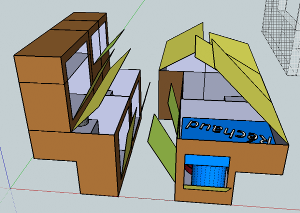

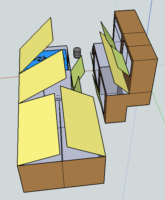

Bon, en attendant, et en écoutant vos conseils, j'ai essayé de peaufiner un peu le meuble...
Bon, à première vue, ça fait beaucoup d'ouvrants...Disons que ça permet d'avoir accès partout, facilement, quelques soit l'encombrement du véhicule...Les ouvrants sont soit "abattants", soit "relavants" (pour les panneaux sur lesquelles on dort).
On a commencé à modéliser aussi les objets les plus encombrants (à l'échelle), pour trouver déjà leur place et changer les dimensions si nécessaires. Ainsi, à droite, on peut ranger le réchaud (camping gaz 2 feux, en bleu), ainsi qu'en dessous la bouteille de gaz (R907 de camping gaz, en bleu) et les casseroles (la plus grande est une poêle de 26cm de diamètre, en rouge), et autres affaires de camping
A gauche, on les voit à peine, il y a des boites de conserves "posées" sur le passage de roue (cylindre gris foncé).
Vue de l'autre côté, le bac en bas à droite servira pour mettre une partie des vêtements/chaussures, le compartiment sur la gauche (accessible par la porte arrière droite), des petites pièces méca et outils (je dois encore mesurer mes caisses à outils pour les modéliser)
On a encore "pas mal de place" pour ranger nos affaires à priori, donc c'est une bonne nouvelle...enfin, en partant en voyage, on se rendra compte qu'on n'a pas assez de place =) =) =)
Bien entendu, tout cela n'est que prévisionnel afin de se faire une idée et affiner les idées selon vos avis entres autres ;-)
Côté matière, je pensais partir sur du contre-plaqué CTBX 12mm/15mm car il est résistant, et surtout, une bonne tenue à l'humidité (notre def a une fâcheuse tendance à être humide... :( ça nous change pas de la 4L comme ça...). L'épaisseur est suffisante ? Les dimensions des panneaux sont de 500*600, 1000*250 (sur la partie 1000, il y a une planche transversale à 500mm) et 400*800.
PS : si quelqu'un veut les plans pour son propre Def, je peux sans souci envoyé le fichier Sketchup. Bien sur, les mesures utilisées sont à titre indicatif, cela sera adapté lors du montage avec le véhicule sous les yeux.

sur les 3 aménagements que j'ai fait j'utilisais du CP de 15mm jamais eu le moindre problème ;)
le Def humide :mdr3: le mien avais toujours les moquette trempé faut vraiment bien traiter le bois de l'aménagement sinon il pourrit :triste1:
Messages : 6214
slt, 12/15 mn me semble déjà très (trop ) costaud, achète un panneau ctbx à tes dimensions en 10 mn et fait l'essai avec un coussin, les assises des banquettes de la dakar sont en 8 mn je crois (voir moins) et pas de problème malgré le poids conséquent de nos deux carcasses, pas possible de vérifier car l'ensemble est chez le docteur en méca "nique" chez Mr Nissan en l'occurrence, ne pas oublier que c'est recouvert de mousse pour l'assise qui diffuse le poids et une certaine souplesse est acceptable "avec des trous de ventilation" si tu dors dessus (ref: ton post sur les matelas )

quand a moi pour mon amenagement, j opte pour du 15 mm , un peu moins de rangement a l interieur, je m explique , je compte rester a la hauteur des passage de roues sur le cote conducteur , avec un meuble qui ressemble au tient mais sans avancée largeure égale aux passage de roues , c est de l autre coté que je vais prendre un peut plus de place , une cantine sera fixée sur la galeries pour le surplus de cargaison
je compte garder la patie banquette 2/3 car deux jeunes enfants 4 et 9ans mais une fois la banquette repliée un abbatant viendra par dessus et la recouvrera pour laisser place au matelas a savoir que le couchage a l interieur ne se fera qu en cas de necessité , dans l aveni ( budget oblige ) j investirais dans une tente de toit , mon prochain achat sera un frigo/condelateur pour mettre au niveau de la banquette 1/3 je vais commencer a m attaquer a tout ça cette semaine si vous le desirez je vous mettrais des photos de l avancée des travaux !!
@dakure : effectivement, avec des coussins relativement ferme, le poids sera réparti, je n'avais pas vraiment pensé à ça. Du coup, 10mm devrait être suffisant. J'ai eu entre les mains un échantillon de CTBX, mais vu que la pièce ne faisait que 30x30cm, forcément, c'était du costaud car petit =)
@Buzz : mon idée première était de garder la banquette 2/3 aussi. Mais en avançant, on s'est rendu compte qu'on perdait bcp de places. Toutefois, rien n'est impossible, et j'ai trouvé des aménagements faits par des particuliers très bien pensés et qui garde la 2/3 (==> http://maslaborie.com/croquis0.htm" )

super , merci jmi
Bonjour Jmi,
Je viens de mesurer l'épaisseur du CTBX que j'ai mis sur mes coffres c'est du 10 mm, c'est suffisant dans les dimensions que tu as, passer en dessous ça risque être souple...
Bonne cogitation
Messages : 4717
pour les parties basses de l'aménagement, risquant d'être plus soumis à l'humidité, j'ai utilisé du contreplaqué CTBX de 15 mm.
Le reste des meubles, pour gagner en poids est en multiplis de peuplier d'épaisseur 15 mm.
Les assises supportant les coussins en mousse dense de 100 mm ne font que 8 mm d'épaisseur, et sont "allégées" de nombreuses ouvertures, réalisées à la scie cloche, pour la ventilation. Les plus grandes dimensions de ces panneaux d'assise sont 800 x 400 et 600 x 500.

Pour mes meubles c'est du CP extérieur de 15 ... collé avec de la colle à bois spéciale " milieu humide" ... et vissé
Pour la partie basse du meuble, j'ai simplement mis des entretoises en bois (pièce d'usure) comme cela, le jour ou il y a de l'eau, et qu'elles sont pourries, je les change facilement ... ainsi, le fond du meuble reste nickel
Bonne cogitation
Patrick
Messages : 6214
slt euro6, je pense aussi que le ctbx peuplier est la bonne option pour le poids.
slt pduna, très bien vu les pièces d'usure!!!
c'est un plus indéniable!
