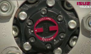

Messages : 4880
Re: Nissan Cabstar 4x4
Sur cette photo ce sont des moyeux débrayables.
Je ne sais pas si une reduction existe sur des moyeux.
Le Pinz? Mais c'est un pont portique...

Message par marco22 »
Tu as raison, ils sont débrayables. A vrai dire je ne sais pas trop de quoi se compose le système. Tout ce que je sais c'est qu'il faut d'abord enclencher manuellement les deux roues avant (quand même dommage qu'on soit obligé de le faire manuellement) et ensuite on passe en 4x4 avec un bouton au tableau de bord. Et je sais qu'il y a une réduction en mode 4x4. Donc le réducteur doit se trouver ailleurs, au niveau de l'accouplement des ponts sans doute. Au passage je me demande ce que ça donne si on appuie sur le bouton 4x4 sans avoir enclenché les roues avant. :?:

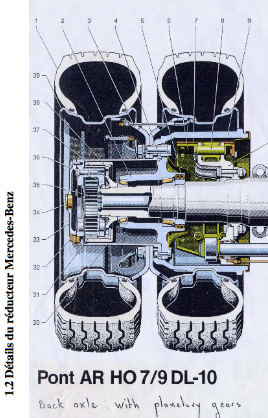

Il n'empêche que des réducteurs dans les roues ça existe. Sur des camions (Unimog je crois et d'autres sans doute) ou sur des tracteurs.
Trouvé dans une pub Scania :
Mercedes : Image
Et chez Renault : Image Mais où sont les réducteurs?
