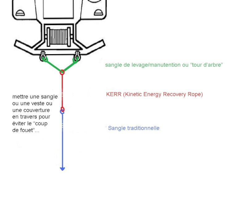

et pour le remorquage d'un 4x4 avec un autre 4x4
©|\ christian.styling

une extrémité du câble est avalée par un treuil ou un tirfor,
l'appareil est fixé sur un 4X4 ou relié à un arbre par une sangle large
le câble passe dans une poulie qui est connectée à la charge qu'on doit déplacer,
l'autre extrémité du câble est fixée au 4X4 qui treuille ou à l'arbre où est attaché le tirfor
ça permet de multitplier PRESQUE par deux la force pratique et d'obtenir d'un Tirfor 1600 qu'il bouge un gros 4X4...
tout le matériel utilisé doit être en rapport avec les forces en jeu, y compris les "attaches" sur les 4X4

Je rajoute juste une précision qui est logique mais autant le dire :
Si on utilise un tirefort de 1,6 T mouflé, comme par exemple sur le schéma de Christian, si le tirefort et le câble sont des 1,6T, la poulie et la manille sont obligatoirement des 3,2T.
