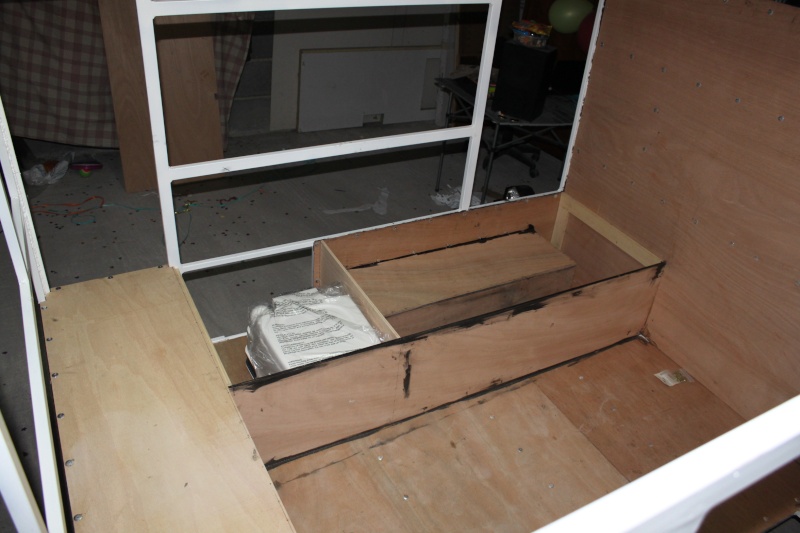

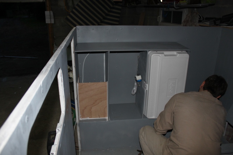

bon, ça faisait un petit moment que j'avais pas donné de nouvelles de la cellule, alors en voici:
le banc ,bannette de Gaston, chiotte, range boite de conserve:
une fois fermé,ça fait un lit de 195cm de long et 60 de large:
test des toilettes
quand toute les cloisons ont été posé, ça été passage du bouche-pores,puis peinture:
Katell est tellement fayotte qu'elle pousse le mimétisme très très loin:

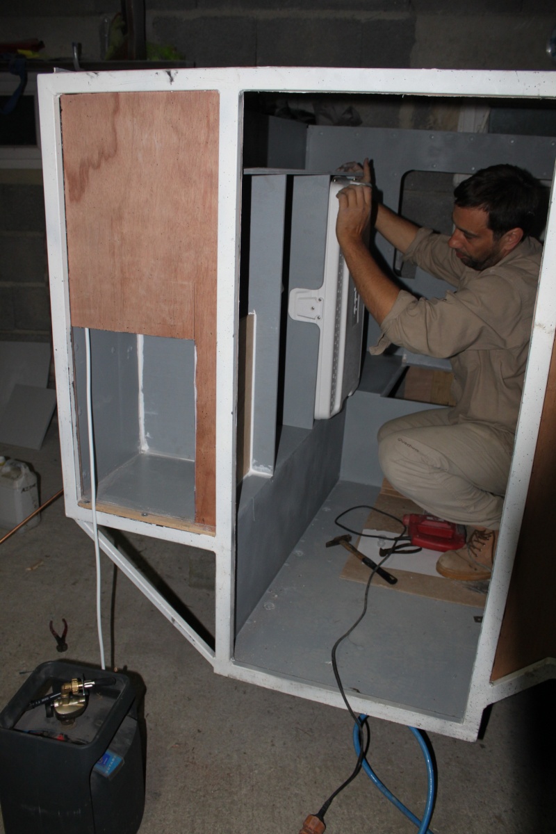

pose a blanc de la glacière a compression, avec le coffre a gaz:
Katell de son coté a fait son meuble de cuisine, elle va vous le présenté elle même
Sychau :pelles:

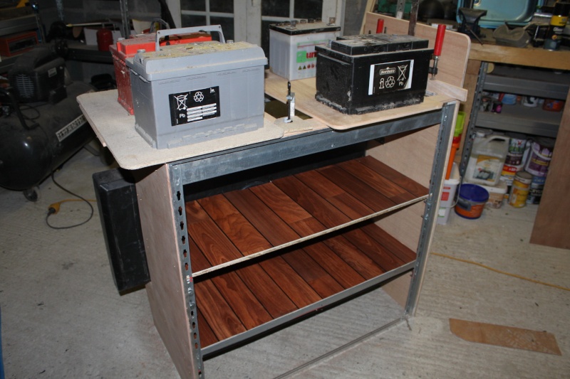

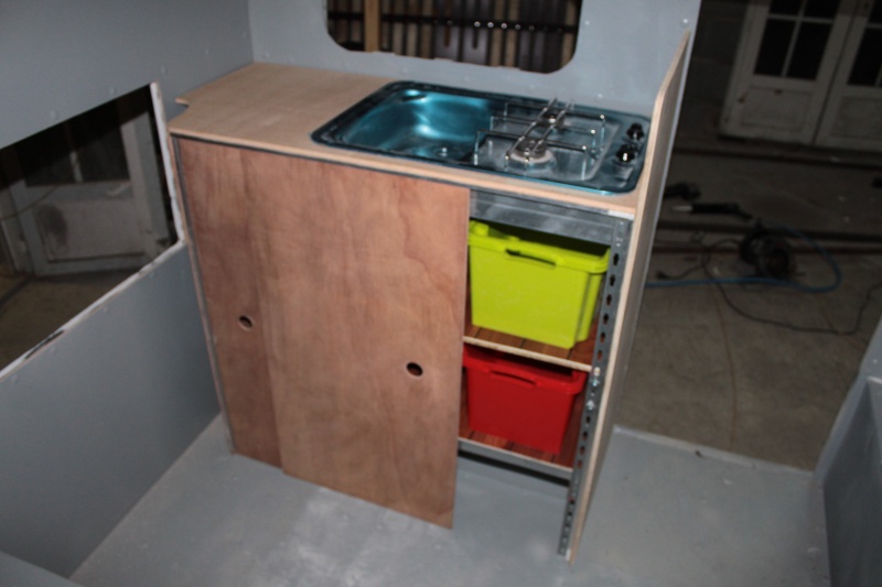

la construction de MON meuble de MA cuisine :
alors j'ai pris comme base de départ une étagère de chez mister bricololo : 1-pasque c'est pas cher, 2- pasque ça supporte du poids (et qu'on risque de devoir monter dessus pour atteindre le couchage), 3-pasque c'est plus simple les trous sont djà fait, alors autant pas s'ennuyer.
Au fond, j'ai calé le réservoir eaux usées qui descendra en direct de l'évier via un mini-siphon, puis j'ai ajouté une étagère, et un contre-plaqué de 10 qui fera office de pare-flammes pour le réchaud.
pi c'est la phase collage à la sika des rails des portes de placard, du plan de travail et du revêtement PVC intérieur
et l'ensemble posé à blanc dans la cellule :
la peinture sera pour la semaine prochaine...
Katell

Eh ben ! Ça n'a pas traîné chez les Katell-Sylvain ! Beau reportage détaillé et humoristique, comme d'hab', et en situation pour certain test ! Image :super: :mdr3:
Chapeau Image Katell, pour ton meuble de cuisine ! T'es pas manchotte dis donc ! Et il devrait être bien costaud vu l'usage qui va en être fait.
Petite question par pure curiosité : quel système as-tu trouvé pour bloquer tes portes coulissantes quand la casa roule ?
En tous cas, vous devez être contents, ça avance drôlement ! :super: Les garçons doivent piaffer d'impatience !

Jacqueline a écrit :quel système as-tu trouvé pour bloquer tes portes coulissantes quand la casa roule ?
Je sais pas si elle y a réflaichi, perso, je a pense un crochet sur les coté du meuble, et un elastique fixé sur les portes...
Sychau :pelles:

Salut Jacqueline,
bah à vrai dire pour les portes de placard, je me disais que ça allait pas s'ouvrir pendant les voyages...mais là tu viens de me mettre un doute... faut que j'y réfléchisse...
sinon, on a ouvert ton fois gras hier soir, arrosé de tariquet (histoire de se donner de l'entrain pour retourner au boulot...) : un Dé-li-ce ! merci merci chers J&B pour vos présents.
Pour ce qui des creux de 5m, pour l'instant, on a quai sous la grisaille Cherbourgeoise alors tout va bien, faut voir le bon côté des choses : ça permet à ma peau de s'hydrater et aux cheveux de sylvain de repousser un peu...
Katell
