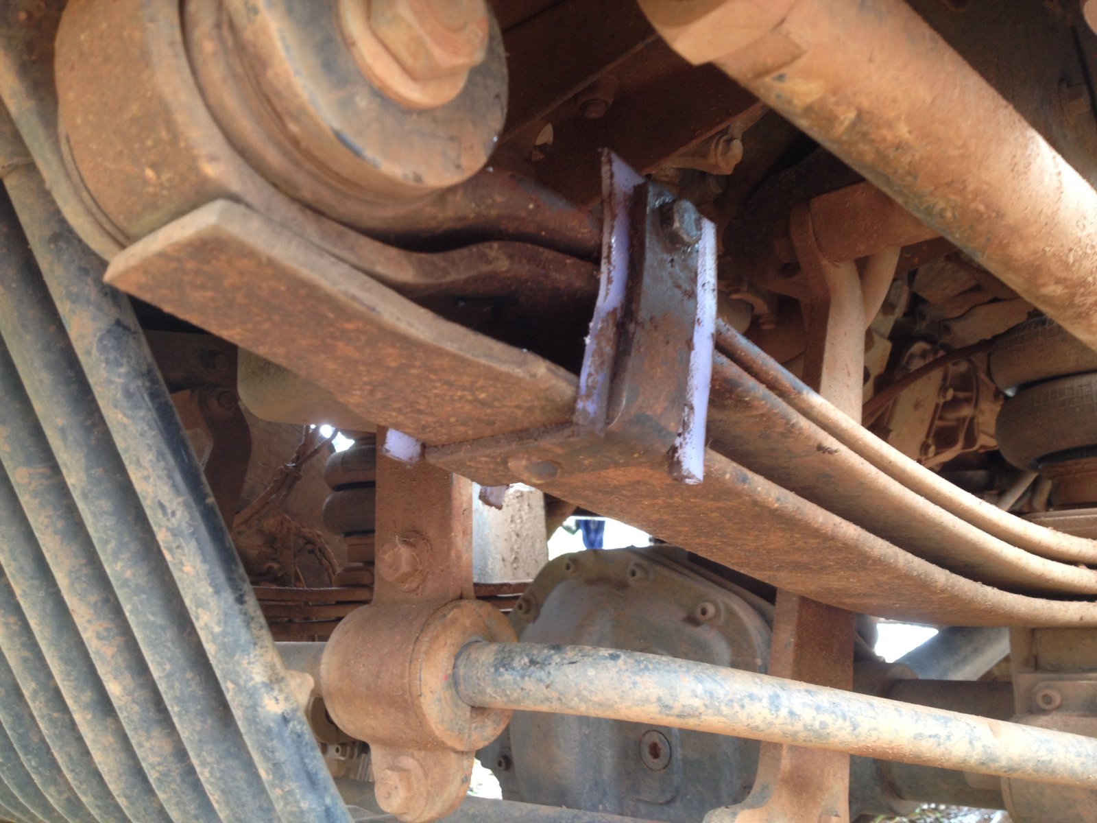

Salut Jacomo , je viens de cuisiner un spécialiste de ce genre de produit et voici son conseil pour ton application très précise :Jacomo32 a écrit :La petite bidouille du jour : éliminer le couinement des lames.
M'inspirant de http://www.tuckstruck.net/truck-and-kit ... f-springs/ j'ai légèrement adapté en utilisant du téflon en plaque (épaisseur 2 mm, plus épais ça ne passerait pas) et en le collant en plus de le fixer avec les boulons du haut des étriers.
A mon avis ça ne va pas tenir longtemps, le téflon est trop mou et il va s'user très vite. On verra bien, ça m'aura occupé la journée

Hello Franck,franck4x4 a écrit : Plutôt que de coller une seule feuille de téflon de 2mm entre deux lames , il vaut mieux coller une feuille de 1mm de PEHD 1000 noir (au prix abordable par rapport au PEEK) sur chaque lame de façon à ce que la friction se fasse entre matière grasse et non pas entre gras et acier poussiéreux qui plus est ...

OK Jacomo , sur mon Massif , des plaques existent d'origine aux mêmes endroits , de part et d'autre de l'étrier ... elles n'usent pas trop , sauf avec un pont torduJacomo32 a écrit :Hello Franck,franck4x4 a écrit : Plutôt que de coller une seule feuille de téflon de 2mm entre deux lames , il vaut mieux coller une feuille de 1mm de PEHD 1000 noir (au prix abordable par rapport au PEEK) sur chaque lame de façon à ce que la friction se fasse entre matière grasse et non pas entre gras et acier poussiéreux qui plus est ...
Tout à fait d'accord avec toi pour le frottement entre les lames mais ... ce n'est pas là la source du problème, le couinement semble avoir pour origine un frottement entre l'étrier et les lames, j'ai donc collé le téflon sur l'étrier puisque ce n'est pas possible sue le flanc des lames. Ci-dessous photo du site qui m'a inspiré :
Bonjour Franck,franck4x4 a écrit : OK Jacomo , sur mon Massif , des plaques existent d'origine aux mêmes endroits , de part et d'autre de l'étrier ... elles n'usent pas trop , sauf avec un pont tordu
