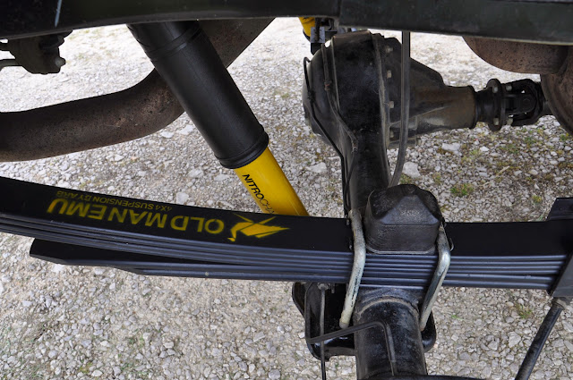

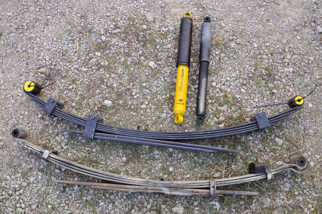

Je me suis finalement décidé à changer la suspension du DMAX afin d'améliorer le confort et la tenue de route sur piste, en particulier en charge (+ 500kg avec l'aménagement complet prêt à partir), et avoir de meilleurs angles de franchissement (surtout en sortie).
Pour l'arrière : Lames OME HD + amortisseurs OME sport
Pour l'avant : Ressorts OME Medium + amortisseurs OME sport.
J'ai fait l'arrière ce WE. Sans difficulté, environ 3 heures par côté.
Pour l'avant je vais demander à un pro de me les poser car je n'ose pas compresser les ressorts avec l'outil que j'utilise sur la voiture de ma femme qui est un peu léger. Vu la hauteur et le tarage des ressorts OME, je ne veux pas prendre de risque.
Levage du PU, Chandelle et cric pour supporter le pont. Dépose des lames et amortisseurs d'origine.
Lames et amortos d'origine et les OME : Y a pas photo c'est plus costaud !
Pose du nouveau paquet de lames avec les jumelles et brides d'origine mais nouveaux silent blocs en polyuréthane
Et voilà c'est terminé
Le PU pique du nez en attendant le changement de l'avant....
Réhausse de + 7/+ 8 cm à l'arrière à vide. Je suis supris car c'était vendu pour + 3/+4 cm
Première impressions sur petites routes : C'est le jour et la nuit. Suspension + ferme mais sans rebonds/sautillements. Meilleur confort et tenue de route malgré des ressorts plus durs. Ca incite à appuyer plus sur route dégradée.
La suite quand l'avant sera monté...
