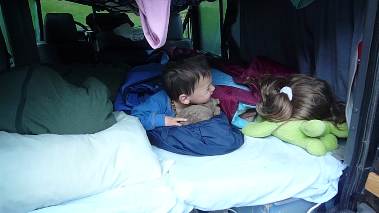

pour le dodo, les 3 enfants dorment dans le coffre du 110, sur des matelas mousse posé sur des caissons et sur le frigo, pour le plus grand, je rabat un siège.
c'est déjà la 3eme modif de notre aménagement, y'en à pas de bon, il n'y à que celui qui te convient !

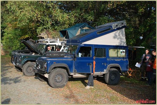

Merci pour ces liens où on voit bien votre amènagement. Maintenant si j'ai bien compris tu serais en train de réfléchir à un toit ouvrant pour dormir en hauteur un peu comme une tente de toit.
Les allemands pratiquent beaucoup ce type d'amènagement, d'ailleurs ils ont plusieurs sociétés spécialisées dans ces transformations qui sont néanmoins assez coûteuses.

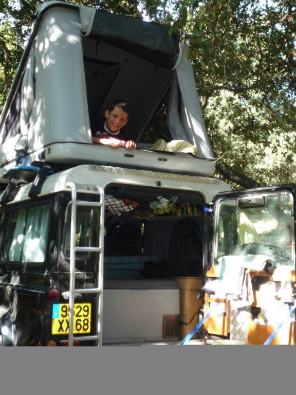

Oui un toit relevable ou chambre de toit ,pour dormir ,et être debout a l'arrière du land .
Je ne veux pas l'acheter mais le fabriquer, j'ai seulement une petite idée de la conception de l'affaire .
Je ne pense pas être le seul a ne pas vouloir l'acheter toute faite ,mais la construire .
Je recherche des idées ,des photos ,des plans ou autre qui puisse m'aider dans mon projet.

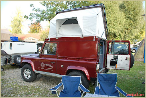

Re: amenagement de mon 110" pour partir en famille"
J'ai déjà vu un HDJ80 équipé d'un toit relevable fabriqué par Innovation Campers, à mon avis en alu c'est faisable en faisant plier quelques toles par un professionnel.
http://www.innovation-campers.de/index. ... 31&lang=de"
Le toit des Def est déjà en alu, non?

Intérieur
http://picasaweb.google.com/didbnd/Inte ... directlink"
Bien entendu les modifications apporté me conviennent ,bien qu'après chaque utilisation certaine choses demande a être améliorée.
Mais dans l'instant le but est d'aider ou de faire naitre des idées.
Excellent, merci pleins de bonnes idées astucieuses, grand merci ... :super:

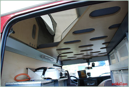

quelques photos d'un rassemblement des blacklandy en allemagne
le reste dans l'album http://picasaweb.google.com/archibal3/Blacklandy#" il y a quelques details :]
a++
