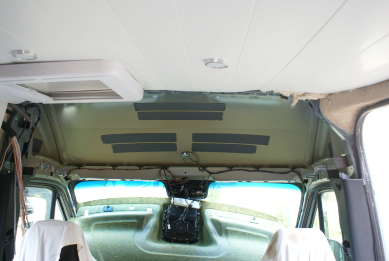

Je continue le travail sur la SDB
Isolation toit (Armaflex+ Biofib) poste de conduite et préparation pour le tableau de commande
