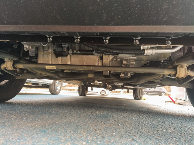

je viens de passer chez VW, où il y avait des Crafter en config traction, 4motion et même e-crafter.
Et bien, en réel, je préfère définitivement le Sprinter 4x4 à la version Crafter 4Motion ;-)
Je ne vois pas où est l'avantage en terme de garde au sol et capacité 4x4 du VW vs Mercedes.
La caisse est plus basse sur le Crafter que sur le Sprinter qui a des cales de 9 cm entre les ponts et la caisse.
Donc même avec les cales 3 cm Seikel, c'est toujours avantage au Sprinter.
A l'avant, il n'y a non plus d'avantage au VW, la barre de torsion est bien là en travers sous le moteur.
Sur le pont arr, il y une verrue ( blocage de diff ? ) qu'il va falloir protéger.
Pour finir : la hauteur intérieure du Crafter 4Motion est réduite par rapport à la version Traction , le plancher est soudé plus haut.
Je suis par contre intéressé de savoir comment va ou pourra être homologué en France, un Crafter mofifié par Seikel ( cales + tailles de roues ) , en Allemagne, Seikel fourni les certificats TUV, mais ils ne sont pas reconnus en France. ( les vendeurs disent toujours oui, mais à l'arrivée, c'est le client qui est dans la me..de ).
Si besoin, j'ai des photos des dessous du Crafter :rouge:

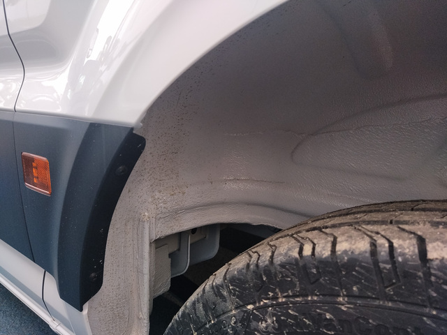

Désolé mais sur le sprinter pour passer avec des pneus en 235 85 16 il faut découper les ailes .
Cette modification a déjà été expliqué avec photos sur des forums et demande à Jacques Thomas qui suite à ma demande a été voir le sprinter AZALAI exposé au dernier SVA.

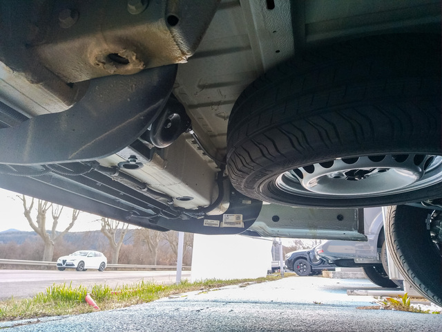

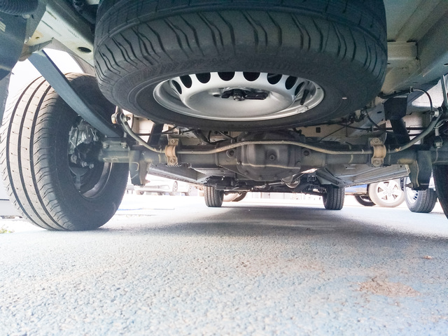

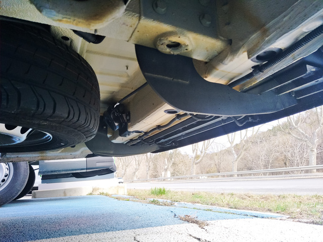

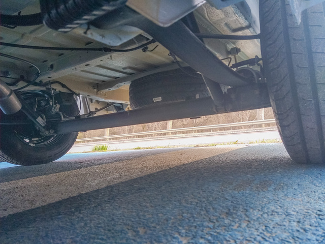

Dcy130
Messages : 986
Localisation : Hautes Alpes
Re: Grand Canyon S 4x4
Message par Dcy130 »

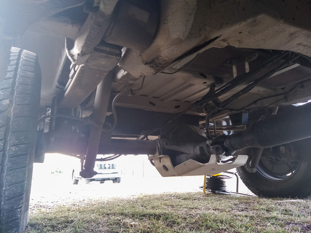

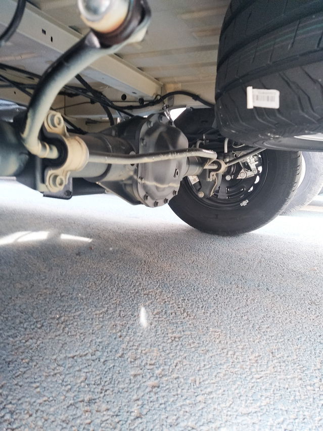

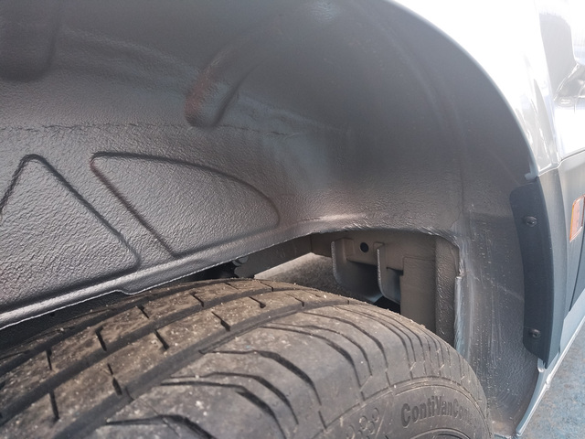

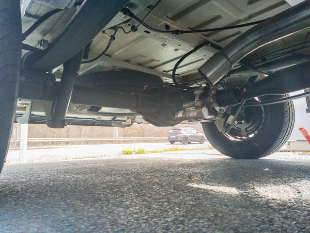

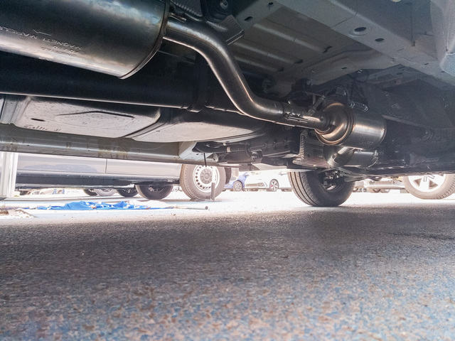

Les photos pour comparer :clown:
Pont avant Crafter 4Motion
Pont Arr Crafter 4Motion
Dessous Crafter 4Motion
Pont Arr et dessous Crafter Traction
Sprinter 4x4 319

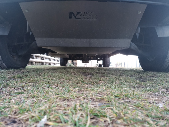

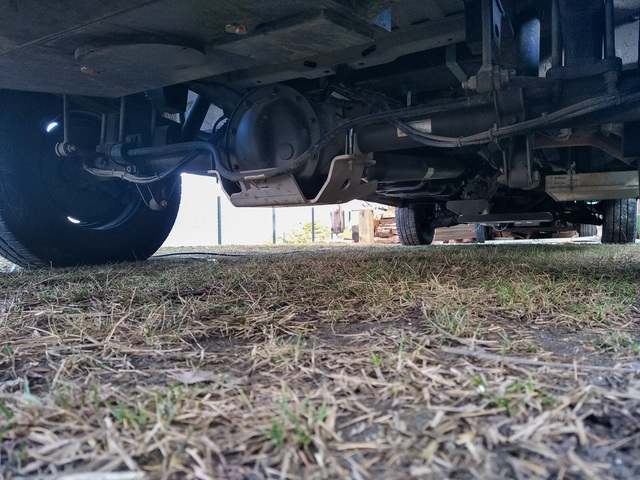

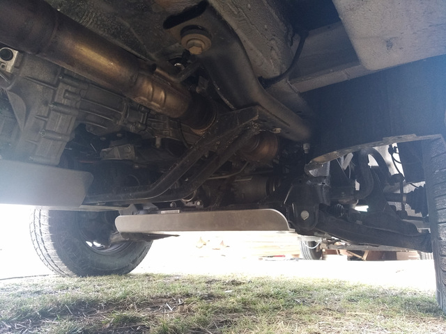

Si je peux me permettre, on voit bien sur le sprinter les flexibles derrière le pont qui pendouillent au risque de s'accrocher.
Je les ai protégé et rehaussè. pour info (photo)

Je parlais du 906 comme du 907 comme le 904, sur tous ces modèles la roue passe dans le passage de roue sans problème mais frotte voir plus en appui. C'est ballot !
C'est pas pour rien qu'ils ont tous modifié le passage de roue, bavette etc.
