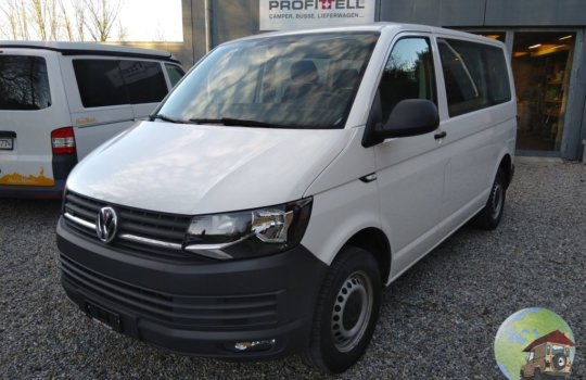

Après pas mal de recherche, on finit par tomber sur LE modèle exact qu'on cherche : un VW T6 Combi 4Motion avec blocage AR, 110kW (150cv)
Bon, à la base on voulait un T5 (moins cher, mais plus de km), mais introuvable, donc on a pris le T6 (plus cher, mais juste 50000km au compteur)
Il est tout blanc...c'est une nouvelle page blanche à écrire.
Il est tout simple...c'est la version utilitaire mais à 9 places.

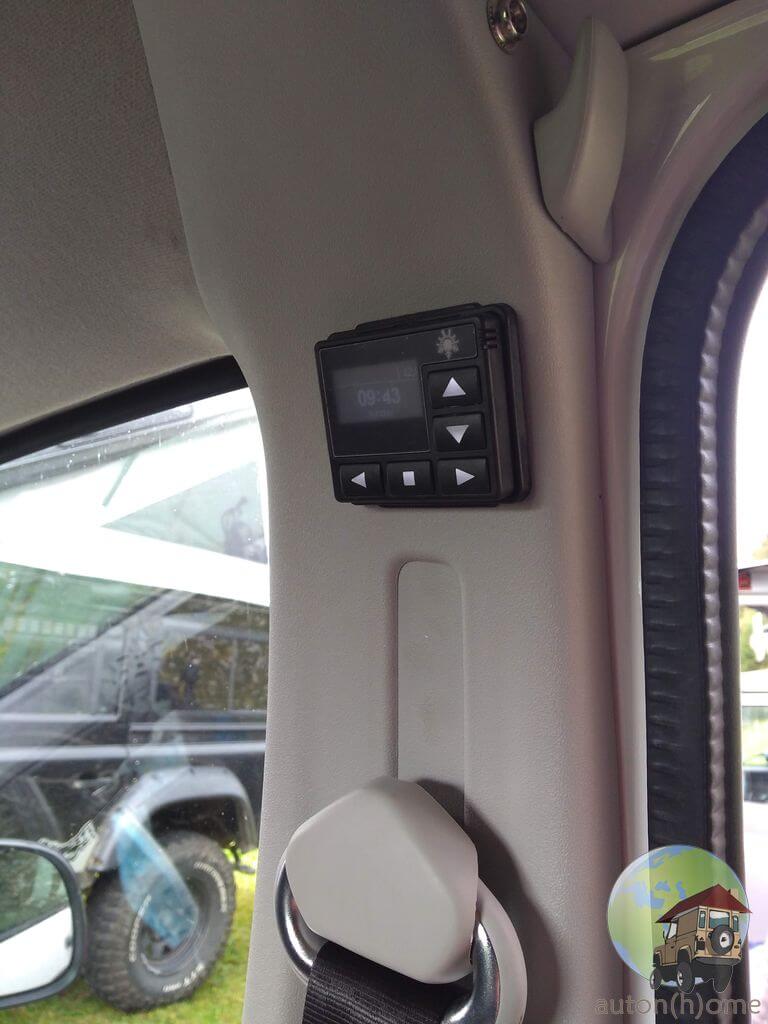

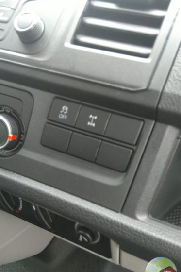

Et surtout il a le petit bouton magique que je cherchais en épluchant les photos des annonces !
On est conquis, on signe ! On revient deux semaines plus tard pour aller le chercher et le ramener à la maison.

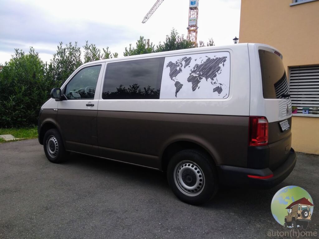

Notre fille, qui était bouleversé de voir Teddy, notre Defender partir (elle et Hyon ont pleuré durant tout un weekend quand on a du prendre la décision de tout vendre), est toute excitée d'avoir un nouveau Teddy.
Elle le nommera Baly. Baly, car Cabaly on lui a dit que c'était un peu trop long. Pourquoi Baly ? On pourrait vous dire que c'est le nom d'une magnifique baie à Madagascar, mes origines, mais en fait, non, pas du tout. On sait pas pourquoi elle a choisi ça, mais si ça lui plait...
Après plus de 400km de route et d'autoroute pour rentrer, on se dit que notre choix est plutôt pas mal. On découvre un certain confort de conduite.

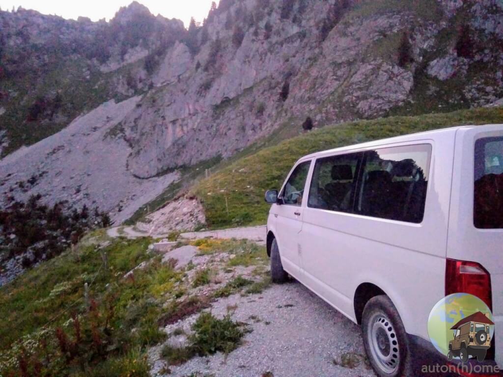

Mais, qu'en est-il du côté "piste" et roulage en dehors du goudron ?
Ca tombe bien, un copain nous appelle dimanche pour qu'on le rejoigne en montagne, à 1800m. Bon, on n'a plus rien pour dormir, car le véhicule n'est pas encore aménagé, on n'a plus de chauffage, et en montagne il fait froid, mais on se décide à le rejoindre pour la soirée autour du feu.
Et ça sera le baptême de Baly sur piste !
Et quand on arrive là-haut, les copains en Defender sont presque un peu déçus : ils ne peuvent pas nous chambrer, car on est là aussi, et avec moins de difficultés qu'eux ! En effet, là où le Def tourne mal, dans les épingles en montée, nous, pas de souci. Ca a beau être plus long, ça tourne mieux. Par contre, ça manque de boite courte...mais bon, en première ça passe bien.

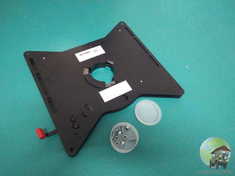

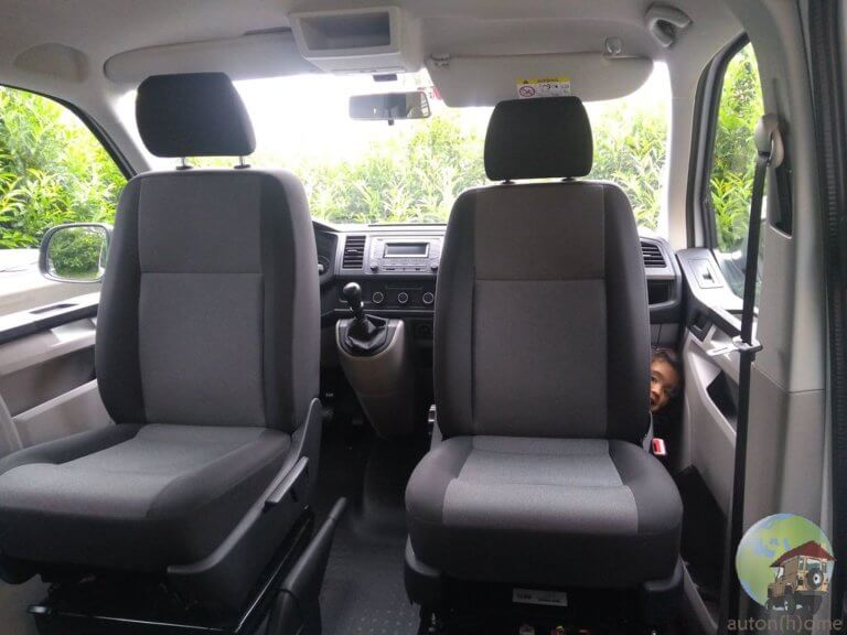

Ce soir, on se met à nos premiers bricolages : installation de sièges pivotants (c'était trop bien ça dans le Def, donc on garde le principe) et des rideaux occultants
Re: Baly - La suite des aventures...
Aller hop, on se motive le soir après le boulot...
Premiers petits aménagements : les sièges pivotants. Depuis que j'ai goûté à ça dans le Def, je ne peux plus m'en passer ! Et en VW, c'est un grand classique...
Les embases sont bien bien lourdes...il en existe des plus légères, mais celles-là sont homologuées TUV et donc OK pour la Suisse (j'ai plus envie de me faire avoir avec un véhicule non conforme). Mise en place simple et rapide : 4 boulons pour fixer dans le véhicule et 4 autres pour fixer le sièges.
Et les sièges à l'envers dégagent un bel espace à aménager ! Ce qui fait le bonheur de certaine, qui passe son temps à jour dans Baly !

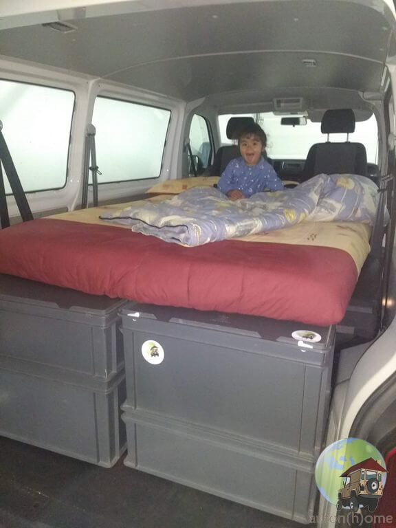

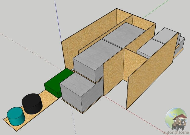

Un des points fort du T6 Combi (9 places) c'est sa modularité : les sièges passagers arrières 2ème et 3ème rang se retirent en quelques secondes (bon, par contre ça pèse un âne mort). Du coup, on peut passer de 2 à 8 places facilement et donc penser l'aménagement de façon modulaire. Du coup, les premiers plans donnent des volumes immenses !
Légende :
Bleu : la bouteille Camping-Gaz R904
Noir : le lot de casserole Coleman
Vert : le réchaud essence deux feux Coleman
Gris : caisse Rako
L'idée ici c'est de tout avoir sur tiroir. En effet, la profondeur du meuble est de 130cm, pour 120cm de large et 60cm de haut.
1 tiroir "cuisine", avec nos réchauds, casseroles et autres petits trucs qu'on peut avoir besoin pour cuisiner
1 tiroir au dessus de la cuisine, mais celui-là nous embête un peu car qd on cuisine, on ne peut pas l'ouvrir (au risque de faire tomber la popote) - non modéliser encore
1 tiroir "au milieu en bas" avec 2 caisses Rako de 32cm de haut (60L, dim ext 40x60x32)
1 tiroir "au milieu en haut" avec 2 caisse Rako de 22cm de haut (40L, dim ext 40x60x22)
1 emplacement "à droite" pour des bidons d'eau (2x10L), et certainement d'autres trucs...ya de la place
2 tiroirs "à droite" mais qui s'ouvrent vers l'intérieur du véhicule pour mettre les vêtements (4 caisses Rako de plus petites tailles)
En fait, on se rend compte qu'on a pas mal de place...actuellement, ac le Def, on n'a que 4 caisses Rako et on s'en sort comme ça...là, on aura bien plus !
Voir ici pour le Def : https://www.casa-trotter.com/phpBB3/vie ... 50#p149323
Sur le meuble, une grande planche de 150cm de large (donc plus large que le meuble, qui lui se trouve limité par les passages de roues) et 130cm de profondeur feront office de lit intérieur (ac une rallonge pour aller jusqu'à 2m, mais bon, 150x130 c'est déjà suffisant pour nous en fait :D) Mais surtout, pour le couchage, on va poser un toit relevable sur le bus aussi. En fait, on va équiper le Baly comme on avait équipé Teddy
On fait le choix d'un meuble construit autour de caisses cette fois-ci car pour charger/décharger le véhicule pour un WE ou des vacances, c'est plus rapide : on prépare les caisses à la maison, on les pose dans la voiture et zouh. Sinon, il faut faire plusieurs aller-retour pour chercher les affaires, transférer dans les casiers du meuble...seule la partie cuisine ne sera pas en caisse, pour pouvoir cuisiner directement sans rien sortir ou presque. Le choix des caisses Rako c'est que c'est un standard et facilement trouvable (en tout cas en Suisse, en mag de bricolage) si elles sont abîmées / cassées.
On cherche maintenant s'il existe un "standard" pour des bidons d'eau ? Toujours dans la même optique de casse / remplacement
Voilà pour nos idées...
Si vous avez des commentaires, si notre choix des caisses est une mauvaise idée, dites le nous ! On profite de vos expériences ! Mais j'ai souvenir de Torrens (Didier) qui voyage avec des caisses...je m'en suis inspiré ;-)

Ben nous aussi on voyage avec des caisses (on en avait discuté en plus, au ski, quand on avait vidé la Dacia...La vieillerie te guette ;-) ) !! C'est Top !

L'aménagement en " Louis Caisses " c'est un style, et tellement pratique, :super: même si cela fait perdre un peu de volume ( mais pas plus que des tiroirs ).
Une solution intéressante, c'est d'avoir un meuble compartimenté avec des portes abattantes s'ouvrant à l'horizontal.
Ce qui permet de tirer la caisse sur la porte maintenue ouverte par un compas ou un simple fil style électrique puis farfouiller dans la caisse sans la tenir ou la poser ailleurs.

Le choix d'un aménagement autour de caisses Rayo (ou autres marques aux normes européennes) est une bonne idée, à mon avis. Ça procure l'avantage d'un tiroir tout en étant facilement amovible. Parmi d'autres constructeurs, Excab utilise ces caisses dans ses aménagements de cellule avec beaucoup de satisfaction pour leurs utilisateurs. D'après moi, un abattant n'est pas nécessaire et n'apporte que de la masse supplémentaire. Des glissières utilisant le profil des caisses permet de les faire glisser sans qu'elle ne basculent. Une simple targette rotative les empêche de sortir durant les déplacements. Le volume perdu est minimal, en regard des avantages déjà cités.

On a pu partir en vacances avec cet été, plus de 4000km en moins de 3 semaines, et on est donc rassuré dans notre choix actuel, et par rapport au programme prévu avec ce véhicule : moins de tout-terrain, et plus de route.
Parce qu'un T6 blanc ca ressemble à n'importe quel T6 blanc, on voulait un peu le personnaliser, c'est un peu le seul truc qu'on a eu le temps de faire avant les vacances.
Vitres teintées pour l'intimité (et faire baisser un peu la chaleur dans la voiture, si si, ç marche ! ), on masque entièrement les vitres qui ne servent à rien avec une petite carte du monde. L'idée, c'est de pas voir depuis l'extérieur ce qui est à l'intérieur.
Et une petite touche colorée qui nous rappelle notre Def : on reprend du marron sur le bas du véhicule, en souvenir...
Vu qu'on n'a pas du tout eu le temps de faire l'aménagement, on jette juste un matelas derrière (ouf, ça passe bien !) et direction les vacances !
L'aménagement le plus rapide et le plus simple qui soit ! 4 caisses pour mettre nos affaires, et un matelas.
Bon, en fait, c'est qu'entre temps, on a cogité sur l'aménagement, et on va un peu changer notre façon de faire : exit le bois, mais place à une structure alu ultra légère avec un panneau (en bois, qd même) sur le dessus pour faire office de lit. En fait, vu qu'on base l'aménagement sur des caisses, avoir des caissons en bois ça perd de l'intérêt, et on veut que le poids total de notre aménagement soit égale au poids de la banquette qu'on a retiré (oui, on fait hyper gaffe au poids). Mais on n'a pas eu le temps de faire tout ça avant les vacs, donc on part à l'arrache...

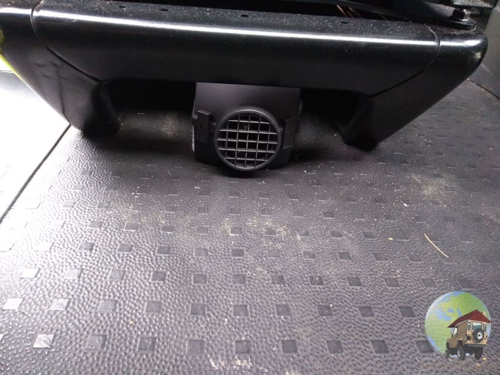

On a opté pour un Planar Air 2D, l'équivaleur de notre Eberspacher Airtronic D2 qu'on avait dans le Def. Pourquoi Planar ? Car après avoir ouvert un Planar avec un copain, on a vu que c'est exactement la même chose. La marque s'est bcp développée en plus en Europe donc on trouve les pièces de rechanges (bougies et autre) facilement. Ils sont moins cher que Webasto et Eberspacher, et souvent utilisé par les routiers (des pays de l'est) et même aménageur ! Donc bon, ça doit LARGEMENT suffire pour une utilisation ponctuelle dans un véhicule de loisir...
Le chauffage en lui-même est installé sous le siège passager. En T6, on les monte aussi sous le châssis, mais je ne voulais pas cette option, pour protéger un peu le chauffage (passage à gué par ex, ou poussière) et le bruit de ventilation ne nous dérange pas
On a opté pour la télécommande programmable et le kit altitude intégré, histoire d'être tranquille, et en Suisse, on peut vite monter au delà de 1800m.
La télécommande est fixée sur le montant de porte coté passager, pour une raison toute bête de longueur de câble...et pcq qu'on voulait que la commande soit accessible depuis l'avant ou depuis l'arrière (ou depuis en haut...)
On a monté le chauffage en aout, donc autant dire qu'il n'a pas encore bcp servi, juste 2 fois jusqu'à présent, mais l'hiver arrive !
Les revendeurs Eberspacher/Webasto vous diront que le Planar est une chinoiserie, mais un copain du club Defender en Suisse a le sien depuis deux ans, s'en sert quasi toute l'année sauf l'été et pas encore eu de souci, et même à l'ouverture pour le contrôle de la bougie, RAS !
