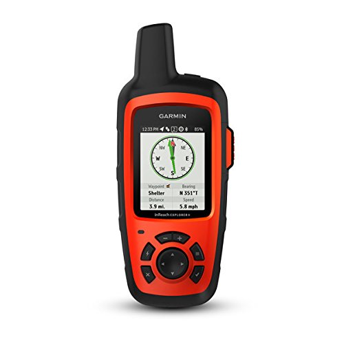

Sur internet on trouve des dizaines de sites qui proposent le GARMIN INREACH EXPLORER+
Quand on les appelle, pour ceux qui affichent un N° … , les vendeurs prétendent tous le connaître … hélas personne ne l'utilise réellement et ils sont donc incapables de répondre à des questions précises… ils sont de bonne volonté … mais ils se contentent de me lire la doc …
Sur les différents sites ( y compris Garmin) ils mettent en avant la partie communication dans le monde entier … c'est ce qui m'intéresse ! Mais pas que !
Pourquoi ?
Soit je conserve mon Garmin 62 ST pour la partie GPS et je n'achète qu'un INREACH MINI pour donner des nouvelles
Soit je remplace mon 62 ST par un GARMIN INREACH EXPLORER+ (histoire de n'avoir qu'un seul appareil avec moi)

Depuis que j’ai ouvert ce post, j’ai acheté l INREACH MINI et pas l explorer – plus gros qui permet d’avoir une cartographie
Pourquoi je n’ai pas choisi le « plus complet » :
- à cause de la cartographie de l’explorer qui est assez bridée style 100 000
- le transfert des routes WP est plus complexe, besoin d’avoir un PC relié à internet etc …
Après un après-midi passé à contacter x revendeurs qui ne savaient que me vendre une boite … j’ai trouvé Brigitte de chez Orbitica qui connaissait son métier ! Je lui ai envoyé un fichier GPX avec qq WP et la carto associée (25 K Garmin) puis, elle m’a renvoyé ce qu’affichait l’INREACH … rien à voir !
Et elle a su répondre à toutes les questions que je posais dans ce post
Donc pour moi inutilisable, en tant que GPS, en rando (si j’ai un problème sur l’autoroute j’ai mon téléphone !)
Donc en résumé : je prépare mes parcours sur des vrais GPS et je ne me sers de l’inreach mini que pour envoyer 3 messages : je pars d’ici je suis là je suis arrivé
J’ai d’autres messages que j’espère ne pas utiliser : jambe cassée besoin d’aide etc …..
A mon avis, il est impératif de l’avoir mais que pour des aspects « sécurité » rien d’autre !!!
A pieds : 62ST + inreach
En enduro : Montana + inreach
En 4x4 : tablette avec osi ou carto explo + montana + inreach
