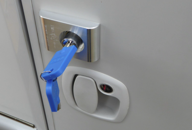

Question : Connaissez vous ce système, le prendriez vous ?
https://www.camping-car.com/equipements ... -creations
Messages : 13361
Re: Une nouvelle cellule en construction : 4,75 x 2,15 (2 places)
Il y a deux ans et demi il y a eu ce post sur ces types de verrous : viewtopic.php?f=48&t=6766&p=100838
Algado
Messages : 440
Enregistré le : mar. 25 avr. 2017 12:18
Localisation : Sion Suisse
Message par Algado »
Manard a écrit : dim. 18 mars 2018 17:08 Bonjour,
En fait, c'st pas vraiment le même. Mais j'ai relancé le post...
