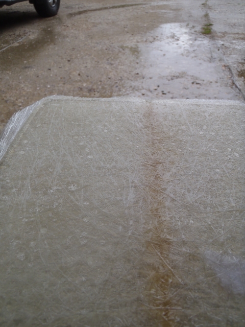

Pour la réalisation des panneaux sous vide:
- fabriquer un marbre à l'aide d'une plaque de mélaminé (aspect lisse)
- cirer le marbre à l'aide d'une cire spécifique (entre 3 et 5 fois, nous l'avons cirer 5 fois)
- trouver ou fabriquer une pompe à vide (j'ai fabriqué la mienne à l'aide d'un compresseur de réfrigérateur/ congélateur, de quelques raccords de cuivre, d'un dépressiomètre (acheté sur le bon coin), d'une capsule faisant varier l'avance à l'allumage des moteurs essence d'autrefois récupérée dans une casse (coupe le compresseur lorsque le vide souhaité est atteint), un switch fin de course, des morceaux de tube pour le cadre qui porte la pompe)
- deux raccords pneumatique rapide (un sur la pompe, l'autre sur la bâche plastique)
- une bâche plastique d'au moins 100 microns
- joint pour faire l'étanchéité en périphérie
- un tuyau d'air
- si le compresseur tourne souvent, prévoir de quoi le ventiler, j'ai utilisé deux ventilateurs d'ordinateur et son alimentation
Procédure:
Après avoir préparer les panneaux et calculer le poids de résine, nous avons posé de la résine sur le marbre à l'aide d'un rouleau, posé le premier mat, puis le reste de résine concernant ce mat. J'ai passé le rouleau à débuller (permet de chasser l'air prisonnier entre le marbre et le mat de verre, un bruit particulier est perçu lorsque l'air est chassé), nous avons ensuite posé le deuxième tissu, la quantité de résine prévue, à nouveau le rouleau à débuller. Nous avons passé de la résine sur le nidaplast (suivant la préconisation indiqué dans la notice technique de chez nidaplast), posé le panneau sur les tissus, positionné sur le contour des baguettes d'angle (la bâche peut se percer avec les arrêtes de la structure du nid d'abeille), mis en place la bâche, branché le tuyau et mis en route la pompe. Il faut quelques minutes avant que le vide ne se fasse sur l'ensemble du panneau, l'ensemble se stabilise, si besoin, modifier le réglage (au niveau de la pompe et la capsule: vis de réglage). Nous avons travaillé dans la fourchette de vide suivante: 0.2 à 0.5 max (la pompe s'arrêtant à 0.5 et redémarrant à 0.2).Le panneau restait au moins 6 h sous vide.
Voici quelques photos:
La pompe artisanale...et sa ventilation top hight tech....
La face avant sous vide:
on peut apercevoir les baguette d'angle maintenue au nidaplast par du scotch orange
Puis deux photos de mes tests avant de lancer la production:
sous vide: la surface est bien lisse comme je le souhaitais
au contact: les fibres sont apparentes
Les photos ont été prise hier soir sous l'orage, désolé pour la qualité, mais on peut voir la différence entre les deux échantillons.
Je tiens à préciser que je ne suis pas un professionnel des matériaux composites, tout ce que j'ai expliqué ici, je l'ai recueilli entre autre sur le net et auprès de pro.
En espérant avoir été assez clair.
