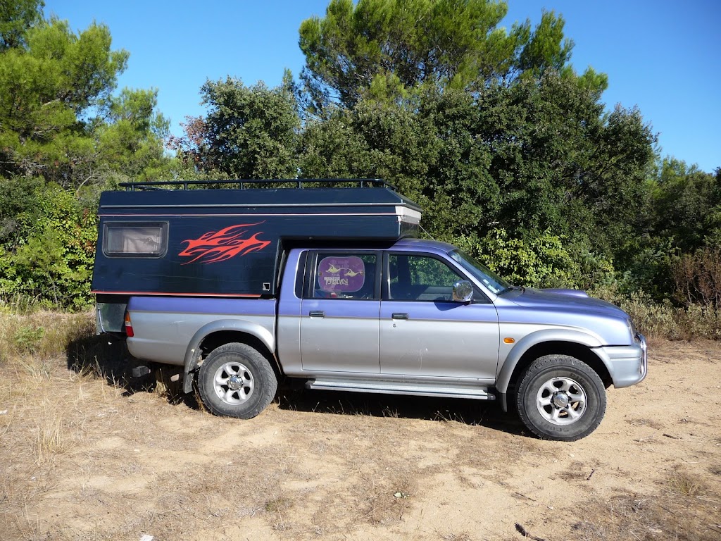

Je souhaite changer l'aménagement intérieur de mon véhicule.
Actuellement c'est comme ça :
Très rustique et lourd...
On aimerait faire un aménagement comme ça :
L'extérieur c'est :
avec le toit ouvert :
Si un jour j'ai le courage j'aimerais pouvoir changer la porte arriere pour en mettre une plus étroite, et avoir un système en 2 partie pour éviter d'avoir besoin de tant de place à l’arrière quand on descend l'échelle:
J'aime bien le contreplaqué, mais j'aimerai avoir vos conseils sur l'épaisseur à utiliser, le bois, les tasseaux, les colles...
Et comment je fixe l'aménagement à la cellule qui est en polyester ?
Tous vos conseils sont bon à prendre ;) merci d'avance !
