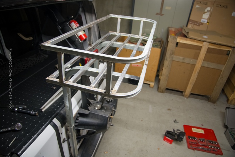

Je voulais un panier pour y mettre une caisse avec manille, sangle, gants accessible, et aussi un porte jerrican.
J'avais vu ça sur un forum au US, introuvable en France, et prix prohibitif
Alors action, réalisé avec de la récupe

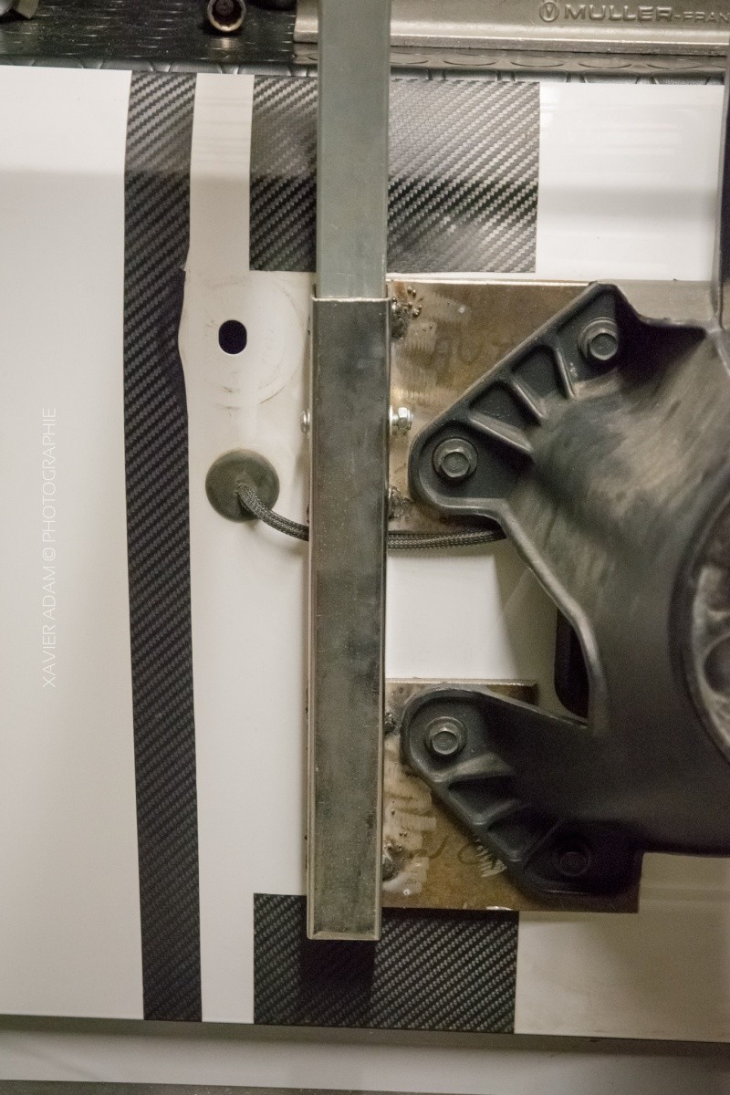

Support fixé derrière le porte roue, et démontable

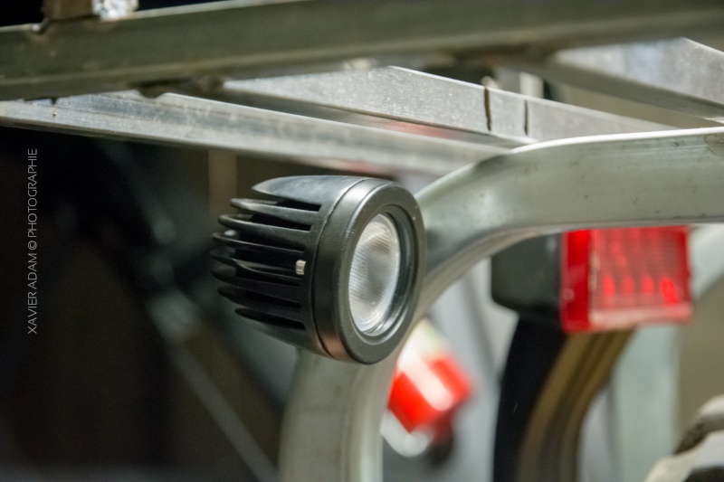

Mise en place loupiote LED
Mise en place porte jeri démontable
Et voila après le travail fini

Est-ce que le porte roue va résister, ou sa fixation sur le véhicule, à tout ce poids supplémentaire. Surtout en tout terrain?

vu le montage effectué,le porte roue ne risque rien :mrgreen: c'est plutôt la porte qui risque de souffrir.... :diable:
comme j'ai moi aussi un projet similaire pour mon discovery,j'ai trouvé pas mal d'exemple,sur un site US :expeditionportal.com (et je crois bien que c'est de casa trotter que provient l'adresse...)
petite remarque,plutôt que sur la porte,j'aurai fait supporter la charge sur le châssis par l’intermédiaire du pare-choc... en tous cas :super: pour le panier

Je me suis inspirer de garvin
Mais n ayant pas de par choc avec porte roue et n en trouvant pas à prix raisonnable
J ai bricole ça.
Le risque en effet c est les charnières
A voir.

JKXav a écrit :Je me suis inspirer de garvin
J ai bricole ça.
A voir.
http://www.wildernessracks.com"
Faut peser!
Poids de la roue de secours et poids du reste, y compris de la structure supplémentaire.

La roue 42kilo mais ne varie pas beaucoup par rapport au roues origine qui sont en 18
La structure 15 kilos
Sur le panier caisse avec sangle manie plus une jerri de 15 litres d eau
J ai pas encore teste avec les jerri d essence pleine.
Une peu être que ça tiens mais les 2 aie
Ça ferais 40 litres de mazoute

Facilement donc 70 kg de plus ... et plus de 110 kg en tout.
Ça me parfait énorme surtout fixé sur une porte.

Avec l'inertie consécutive aux chocs que l'on rencontre en TT je vous laisse faire le calcul vous allez prendre peur ...
Question : a combien de kms de tôle ondulée va résister l'ensemble ?

Je doute également que cela tienne à plus ou moins long terme, malgré la belle réalisation.
J'ai un porte roue renforcé sur le def et la porte arriere ne ferme quasiment plus en raison du jeu sur les charnieres.
