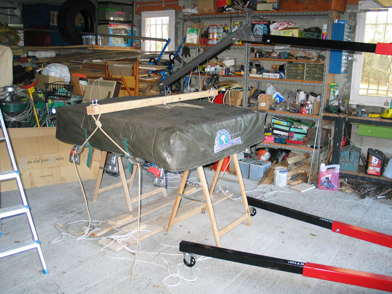

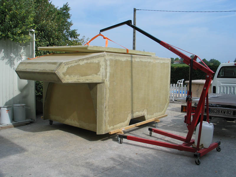

Il y a un peu plus de cinq ans j’ai fait l’acquisition d’une chèvre ou grue d’atelier. Elle a une capacité de levage maximale de 2 T flèche rentrée et 500 kg flèche sortie complètement. J’ai greffé une rallonge réalisée dans un tube carré pour déplacer des charges de moins de 100 kg à une hauteur de 2,80 m. Cette chèvre a une embase sur roulettes avec des rallonges permettant d’avoir une meilleure stabilité. Il m’est arrivé de mettre un poids à hauteur du vérin pour éviter tout risque de basculement malgré les tubes de l’embase sortis.
Voici une des premières utilisations pour poser notre tente de toit Hannibal sur le toit du Toy. Cette tente de toit pèse une soixantaine de kg

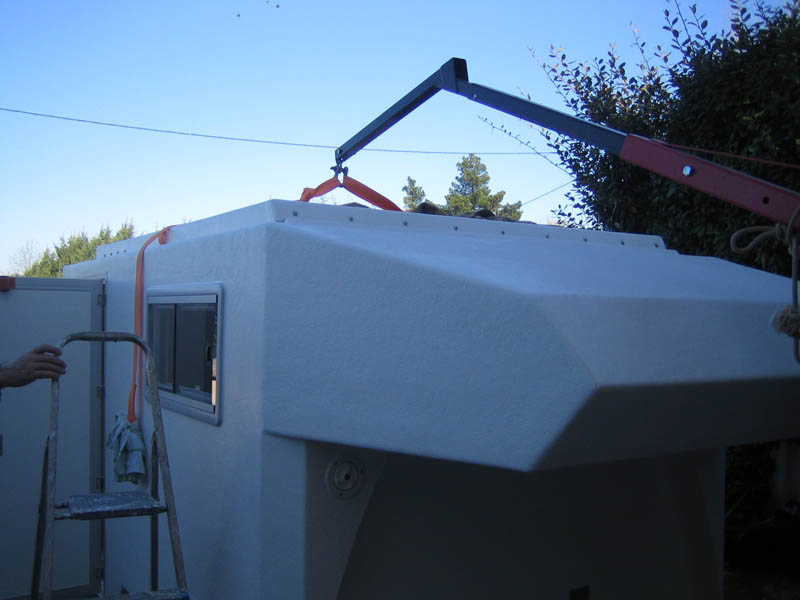

Une autre utilisation a été la pose et dépose du toit pendant la construction de la cellule, ce toit doit faire une quarantaine de kg, à deux nous n’aurions pu le hisser ou le descendre du haut de la cellule.
Elle a servi à bien d’autres utilisations
