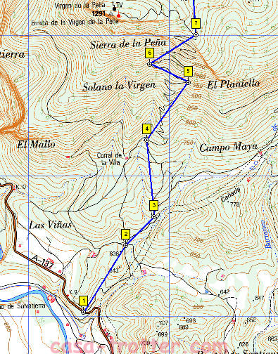

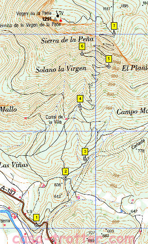

Nous avons plusieurs façons de suivre une route avec Oziexplorer, en voiture je charge les waypoints et la route et ensuite je jette un oeil de temps en temps à l'écran voir si je suis toujours sur la bonne piste, à un carrefour quelle direction prendre... Pour ce faire, la préparation en amont est primordiale surtout au niveau des carrefours, il est important d'y mettre des waypoints pour savoir quelle direction prendre sinon on risque de se tromper.
Ouvrir Oziexplorer, charger la carte "0143C430.map" puis le fichier waypoint : Huesca-5.wpt

Pour fixer le point de démarrage de la navigation s'écarter légèrement du premier waypoint sinon on sélectionne ce waypoint et le point de démarrage sera décalé

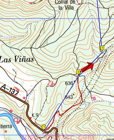

Comme nous avons dépassé le waypoint 1 et que nous nous dirigeons vers le waypoint 3 nous allons sélectionner ce point comme prochain waypoint à atteindre en cliquant sur le bouton à droite de la fenêtre "Détails de la route active"
Dans la fenêtre "Détails de la route active", on sélectionne le waypoint 3 de la route, il passe en surbrillance
Puis cliquer sur "Naviguer vers"

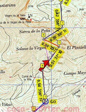

En simulation on va naviguer à vol d'oiseau de waypoint en waypoint pour faciliter les commandes de Cap et Vitesse.
Dans la fenêtre "Commandes navigation" comme nous sommes très proche du waypoint 3, c'est le waypoint 4 qui passe en cible
Informations lues en arrivant à hauteur du Waypoint 3

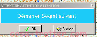

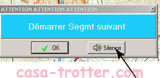

En approche du waypoint 4 à environ 300 m on a l'information "Démarrer le segment suivant" et une sonnerie qui retentie, qu'on peut arrêter par appui sur le bouton "Silence", on peut laisser en l'état, la fenêtre va se refermer automatiquement
On bascule sur le waypoint suivant
La portion de route qui passe active passe en rouge

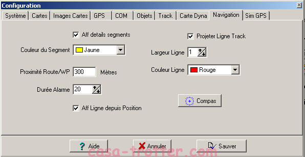

On peut modifier cette distance d'approche pour nous alerter du changement de cap et de waypoint dans le menu "Configuration" + onglet "Navigation"
Fenêtre Navigation

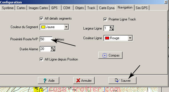

Changer le paramètre 300 m par 50 m, puis valider par appui sur "Sauver", la fenêtre se referme
On redémarre la navigation vers le waypoint 6 , la fenêtre indiquant l'approche du waypoint 6 s'affiche à 50 m cette fois-ci
En ne faisant rien elle s'efface en affichant maintenant le cap vers le waypoint 7

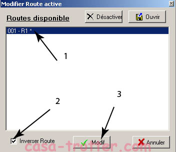

Navigation en sens inverse de la route prévue
On peut être amené à suivre une route à l'inverse de la préparation, en commençant par le dernier waypoint, par exemple par le waypoint 15
Sélectionner la commande "Naviguer suivant Route" dans la fenêtre "Commandes Navigation"
Dans la fenêtre "Modifier Route active", sélectionner la route R1 qui passe en surbrillance, cocher "Inverser Route" et valider par appui sur "Modif"
La navigation démarre bien du Waypoint 15 vers le 14
