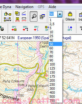

On peut réduire la taille d'affichage en cliquant sur le menu déroulant en face du zoom 100%, prendre par exemple 50%.

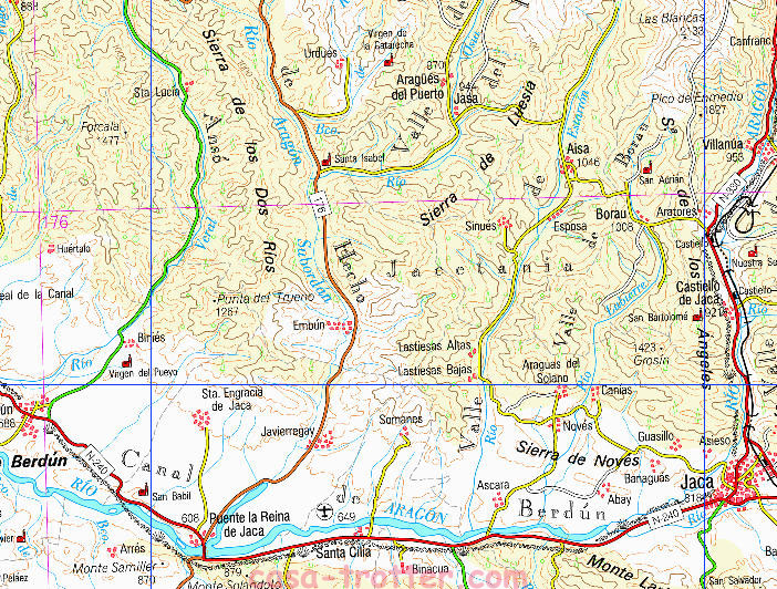

Quand on déplace le pointeur sur la carte on peut voir les coordonnées s'afficher à gauche au dessus de la carte
Se déplacer sur la carte dans le secteur Sud Est

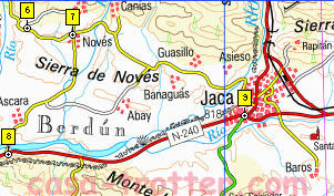

Ensuite on va activer la création de waypoints en cliquant sur le bouton "1 Wpt"
En cliquant avec la mire sur les carrefours comme ci-dessous vous allez créer environ 8 waypoints
Pour se familiariser on va mettre un waypoint supplémentaire à coté d'une route comme si on l'avait mal placé, ici le waypoint 9

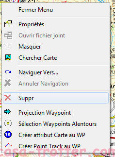

- l'effacer en faisant un clic droit sur le waypoints 9, sur la fenêtre qui s'affiche, choisir "Supp"

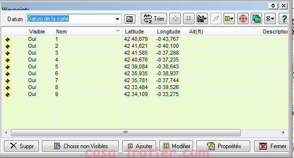

On peut visualiser la liste des waypoints en cliquant sur le bouton
S'ouvre la fenêtre liste de Waypoints
Là on a la possibilité de faire différentes modifications sur les waypoints, ça fera l'objet d'un autre tutoriel pour rester sur des opérations simples et ne pas vous égarer.

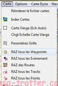

Pour se familiariser avec les commandes, nous allons maintenant effacer ces waypoints de la carte.
Choisir "Carte" et "RAZ tous les waypoints"
S'ouvre la fenêtre de confirmation, répondre "Oui", les waypoints sont tous effacés.

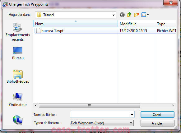

Maintenant on va recharger ces waypoints en faisant
"Ouvrir" + "Charger waypoints" et aller dans le répertoire où on a précédemment enregistrer les waypoints
Cliquer deux fois sur "huesca-1.wpt"
Les waypoints se chargent et se réaffichent sur l'écran.

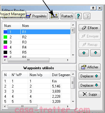

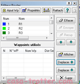

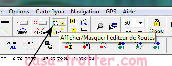

Cliquer sur le bouton "Afficher/Masquer l'éditeur de route"
La fenêtre de l'éditeur apparaît à l'écran
Dans la fenêtre en haut à gauche on voit 1- R1 qui est la première route, on peut créer jusqu'à 20 routes de R1 à R20
Pour commencer on va se contenter d'en faire une avec nos 8 waypoints.
Faire un double clic gauche sur R1,

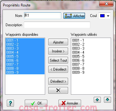

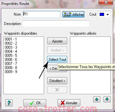

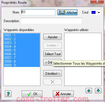

S'ouvre la fenêtre Propriétés Route de sélection des waypoints à insérer pour cette route
Sélectionner le bouton "Sélectionner tout"
Les 8 waypoints passent en surbrillance

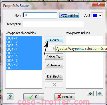

Puis sélectionner "Ajouter"
Les 8 waypoints s'affichent dans la colonne de droite
Puis valider la sélection en cliquant sur OK
Dans cette fenêtre on peut supprimer des waypoints, modifier la sélection, en insérer, modifier la couleur de la route qui apparaîtra à l'écran, on fera des opérations de ce genre plus tard.
On revient à la fenêtre "Editeur de routes", sélectionner R1, les waypoints vont s'afficher dans le cadre inférieur
En partie supérieure de cet éditeur cocher l'icône "Show",
La route qui joint les 8 waypoints apparaît sur la carte

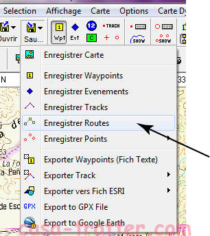

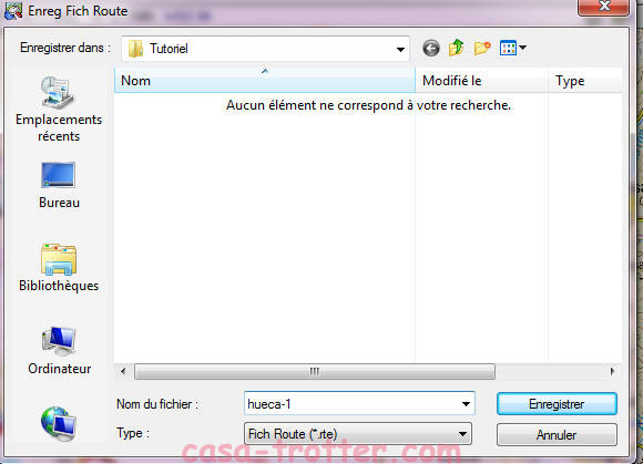

Nous allons maintenant sauvegarder la route en sélectionnant "Sauver" + "Enregistrer Route"
on sélectionne le même répertoire que celui où nous avons enregistré les waypoints et on va appeler ce fichier du même nom que celui des waypoints : huesca-1, ozi va y ajouter l'extension rte comme route, puis faire OK

Messages : 1703
Re: Oziexplorer Tutoriel 2 Création de waypoints et routes
Toujours dans OziPc : Menu Affichage / éditeur de route et dans la boite qui s'affiche surligner la route pour avoir l'affichage du détail.

Bon, avant de recommencer a zéro suivant vos conseils, j'ai un dernier soucis.
Je voudrais garder à l'écran le parcours WPT que j'ai fais (celui qui contient trop de WPT) et recommencer à zéro le même parcours, mais avec moins de WPT.
Comment faire et est il possible de le faire ???
Mon parcours est enregistré dans le fichier WPT.
Car j'ai besoin de voir le parcours, pour le refaire à l'identique.
Si je prend la fonction WPT, il recommence au numéro suivant et non à 1, exemple : je me suis arrêté à 521 et il redémarre à 522, alors que je souhaiterai recommencé à 1.
