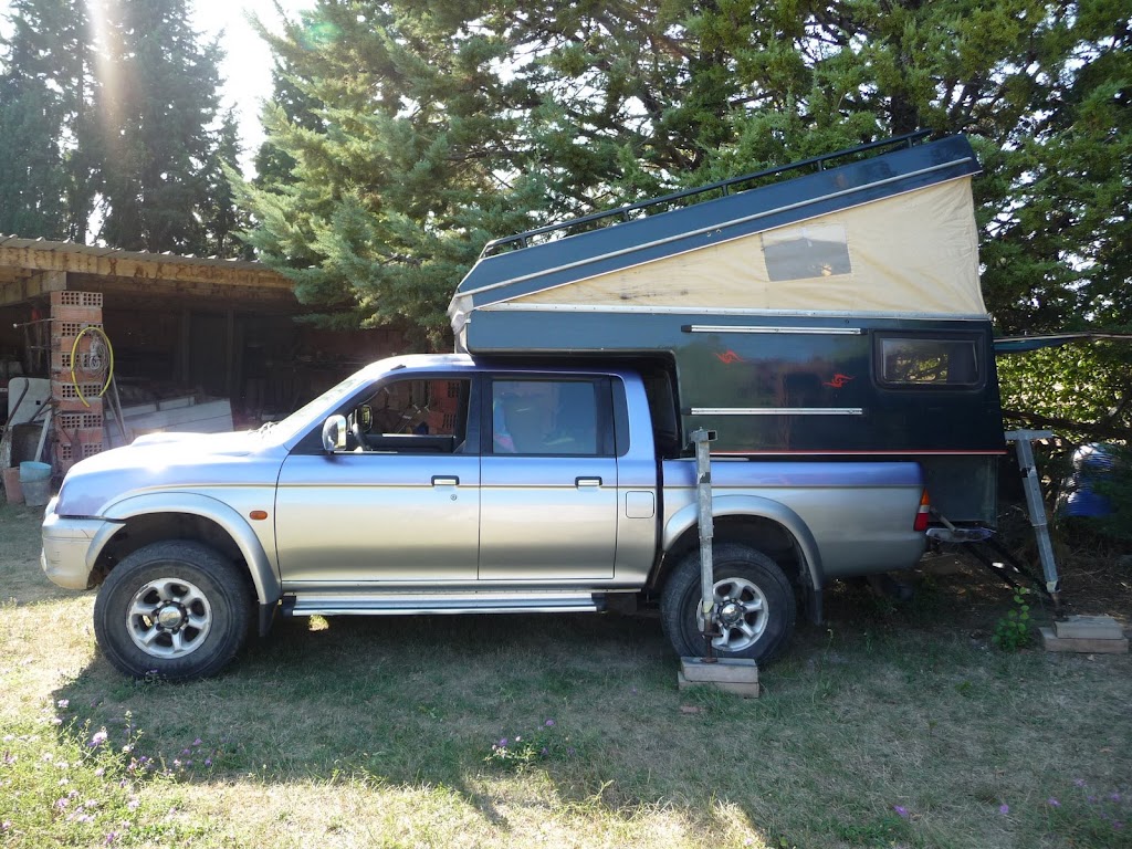

Je souhaite changer l'aménagement intérieur de mon véhicule.
Actuellement c'est comme ça :
Très rustique et lourd...
On aimerait faire un aménagement comme ça :
L'extérieur c'est :
avec le toit ouvert :
Si un jour j'ai le courage j'aimerais pouvoir changer la porte arriere pour en mettre une plus étroite, et avoir un système en 2 partie pour éviter d'avoir besoin de tant de place à l’arrière quand on descend l'échelle:
J'aime bien le contreplaqué, mais j'aimerai avoir vos conseils sur l'épaisseur à utiliser, le bois, les tasseaux, les colles...
Et comment je fixe l'aménagement à la cellule qui est en polyester ?
Tous vos conseils sont bon à prendre ;) merci d'avance !

En tout cas merci ! Je vais opter pour du contreplaqué, de la cornière en alu, des vis et le tout collé.
J'ai commencé à vider la cellule. Et j'attaque demain le démontage de l'aménagement actuel. je vous ferais des photos demain.
Je pense garder que le lit tiroir actuel qui est certes un peu lourd mais très pratique.
Par contre les pieds pour sur élever la cellule sont vraiment très lourds et pas pratique (pas assez haut), j'aimerais trouver trouver une solution avec des pieds aluminium par exemple.
Re: Réaménagement de ma Knaus Explorer pour partir en famill
Posté : dim. 2 janv. 2011 12:34
par niakool
ça y'est les meubles sont enlevés, en fait ils étaient juste posés et retenus par les gros écrous qui maintiennent la cellule au porteur. Du coup le fond des meubles était très épais (5 cm).
La réserve d'eau de 120 L rentre pile poil :super:
Prochaine étape vais refaire les meubles en dehors de la cellule... pour l'instant il me manque le frigo tiroir (commandé) pour que je puisse faire le meuble de cuisine.
