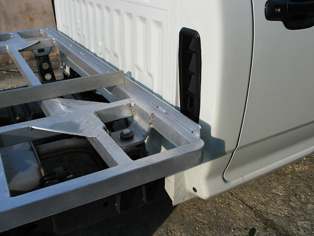

Fin Avril, j'ai fait réaliser par un carrossier professionnel un faux châssis en tubes d'aluminium soudés de 50 x 35 (4mm d'épaisseur) qui remplace la benne.
Photos de la réalisation de ce faux châssis

Et oui la dizième année approche... et toujours très satisfait de ce faux châssis aluminium. Avec la cellule sur le faux châssis la hauteur est de 78 cm.
