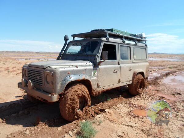

Sur mon Def110, j'ai pris du BF Goodrich All Terrain en 235
Mon sponsor et vendeur pneus m'a conseillé ces derniers qui sont bien plus polyvalent que les Mud. Les pneus ont près de 45000 km mnt (Balkans + Mongolie), et ils repartiront encore l'an prochain...Malgré tout, on fait bien plus de route / chemin roulant que de tout-terrain / franchissement pur...donc il vaut mieux privilégier qqchose de polyvalent et je te rassure, dans la boue / glaise, les pneus s'en sortent bien, sans dégonfler...
Et pour te convaincre :
(Qq part dans le désert de Gobi, Mongolie...)
Pour ma part, les pneus ont été montés sur jantes origines renforcées (dites jantes Wolf). Ca pèse un âne mort le tout, mais au moins, pas de souci comme ça ! Le triangular sont des jantes légères, plus orientées à la base "raid rapide". J'ai choisi des jantes renforcées si jamais il faut lever le Def par une des roues, une fois tanké, ça risque pas, et surtout, en cas de casse, c'est de la jante standard defender, donc facile à trouver
