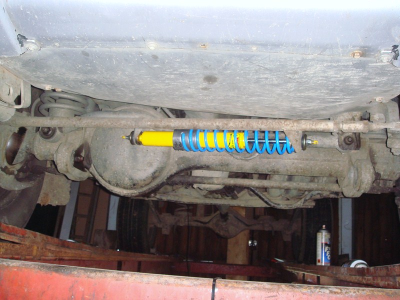

- rehausse +5 environ avec changement des amortos ==>avant kingspring KDFR42HD + touch dog FC41047 / arrière kingspring KDRR43HD + touchdog FC41206
avant
après
- changement amortisseur de direction ==> touchdog SS5000/PS
