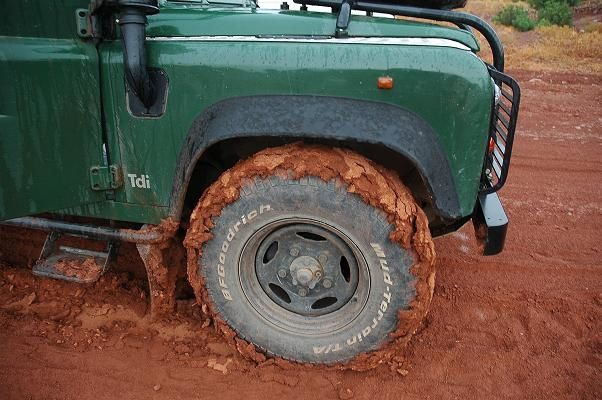

Je vote MUD : j'ai monté des Bfg Mud Mk2 en 235/85/16 avant de partir en amérique du sud ... et bien à refaire ... je referai pareil :loll: :super:
pour avoir rouler avec un équipage en AT ... la ou je passait sur un filet tranquille.. il patinait rapidement :loll:
Sur route : avec nos allures, pas de soucis
Sur autoroute mouillée en roulant un peu plus c'est un peu rock and roll : faut s'adapter
Pour remonter de pardelas (argentine) après 2 bonnes journées de pluie, un CCar serait resté qq jours de plus sans mes Mud.
Sur la piste seche, le Mud est moins grignoté par les écureuils qu'un AT. :mdr3:
Je dis ca mais j'ai roulé trois années au Maroc en AT ... et satisfait ...
A chacun sa vérité !!!
