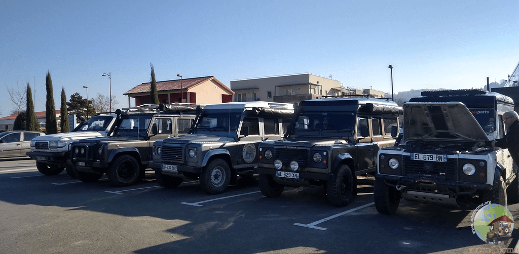

Sur cette photo, tu peux voir 3 toits relevables :
- a gauche (toit blanc) : le toit RRC (c'est le Def d'Aménagement4x4)
- au milieu : le toit Icarus (mon ex-Def)
- a droite : le FAAQ (avec le capot ouvert)
Quelques photos détaillées du toit Icarus et de l'espace intérieur : https://www.autonhome.org/reverse-blog/ ... e-version/
Le toit Icarus est celui qui s'ouvre le plus haut : immense place dedans, même DANS le toit relevable (tu peux facilement t'habiller presque debout dans le toit !)
Le toit RRC s'ouvre bcp moins des trois
Toile HYPER épaisse sur le Icarus, un peu moins épaisse sur le FAAQ et plus fine encore sur le RRC
Plancher "sommier" sur le FAAQ : bon point pour ventiler le matelas, contre plancher "plein" sur le Icarus (plus jolie finition vue de l'intérieur mais il faut aérer SOUS le matelas de temps en temps). Les deux planchers ici sont sur vérin (contre le RRC qui est un plancher en 2 parties coulissants)
Toit d'origine réutilisable avec le Icarus (car il est totalement changé), pour le FAAQ on l'utlise sans modification majeure avec le kit et pour le RRC il est découpé (donc plus réutilisable)
Le Icarus est prévu pour recevoir du poids sur le toit et/ou une gallerie (gros vérins) par contre, dur à refermer si on n'a rien sur le toit. La tôle est épaisse, on peut marcher et charger directement sur le toit.
FAAQ, on peut demander des vérins plus costauds si on compte charger. C'est le toit d'origine donc limitation pour marcher et charger à même le toit. Idem chez RRC
Il y a aussi x-vision-x en Allemgne qui propose un toit relevable original. Pas cher à leur lancement, ils ont rattrapé ou presque le prix de la concurrence maintenant.

Bonne analyse de jmi. Je rajouterai que sur le toit faaq on peut charger 70kg sur le 1er tiers avant. Sur le prochain je ferais faire une doublure de toile plus épaisse et noir pour l’intérieur.
