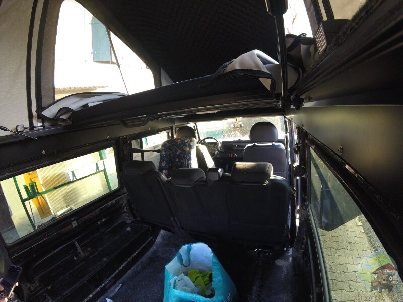

mon def prend de la hauteur, avec cette installation d'un toit relevable sud africain. C'est top.
Nous sommes du sud est et utilisons notre def depuis de longues années sur de petits voyages, Maroc, Portugal, Espagne, Sardaigne, Corse... avec tente de toit puis nous avons équipé le def pour y dormir dedans, et maintenant nous allons inaugurer le toit relevable.
L'installation est relativement simple, nécessitant une bonne journée de boulot.

Ce serait possible d'avoir des photos intérieures ? Voir ce que ça donne ?
Tu dis une bonne journée de montage, qu'en est il de la difficulté ?

Je n’ai pas de recul, j’ai posé le toit il y a 15 jours. La vraie difficulté est de lever le toit au dessus du def. Il faut soit 5-6 personnes de bonne constitution, soit utiliser un palan, ce qui fut ma solution. Le toit est posé en douceur, puis vissé. Je penses que la toile résiste au vent, elle est bien tendue et de très bonne qualité. D’autres Utilisateurs pourront peut-être confirmer. Le coût livraison incluse 9300€, couchage, 3 plafonniers led, 2 liseuses, vide poche plafonnier, rails aéro compris.
Je prendrai des photos intérieures prochainement.

Pour Ben, j'avais fait des photos de l'intérieur visible ici : https://www.autonhome.org/blog/vehicule ... e-version/
