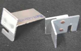

C'est aussi comme ça que je pensais faire, les vitres s'enlèvent assez facilement.Une plaque à l'extérieur , 2 ou 3 barreaux à l'intérieur et on visse le tout avec des vis à tête bombée comma ça on ne peut pas y toucher depuis dehors, un Nylstop dedans et on est tranquille.Par contre il faudrait aussi protéger les lanterneaux (au moins les grands) et c'est moins facile
Pour le Heki, Eric a dans l'idée de faire plier une tôle en U avec 4 ailettes qui seraient verrouillées sur des rails. A l'arrivée du bateau, vu la taille de ce U, il pensait le retourner et le fixer, toujours au moyen des 4 ailettes, sur le plafond de la soute afin de s'en servir pour ranger du matériel tel que tuyau d'eau, etc... Ainsi, une pièce et 2 utilisations...
Pour les 2 lanterneaux, simplement 2 tubes en U par lanterneau, toujours fixés à des rails par 2 ailettes soudées sur les tubes.
A voir.

- Pour le transfert de GO, plus de souci depuis qu'Eric a rectifié les choses l'an dernier. Et on peut transvaser en roulant.
- Pour protéger les serrures, des embouts de pieds de tabouret (diamètre 22 mm) ont permis de protéger les cylindres en exergue des verrous des portières cabine. Pour les autres, le cylindre étant moins proéminent, je vais devoir réfléchir :] .
- Les boudins furent une décision que nous ne regrettons pas, mais je crois en avoir déjà parlé antérieurement.
Ce week-end, Eric a terminé la pose des rails aéro qui serviront à protéger les ouvertures (baies, lanterneaux, Heki).
Les plaques destinées aux baies, et les arceaux prévus sur le toit sont en fabrication: résultat en photo sous peu, si tout va bien.
Pour le verrouillage qui m'avait fait gamberger la semaine dernière, Eric a tranché : nous poserons des écrou antivol, sans doute de ce type là (sauf si vous avez une autre suggestion :cote: ...quand je songe au mal que certains se sont donné pour résoudre le problème... :rouge: )
http://www.vis-antivandale.com/5-ecrous-antivol
Pas le temps d'envisager autre chose étant donné le peu de temps dont nous disposons avant le départ.
Le pare-buffle, dont l'idée ne nous emballait pas vraiment, mais que certains voyageurs habitués à l'Afrique Australe nous ont convaincus de poser, est terminé. Un zèbre est si vite arrivé, paraît-il :rouge: ...de grâce, faites que cela n'arrive pas ! :snif: .
Et si nous devions croiser la piste d'un éléphant, nous ferons en sorte de faire preuve de cette courtoisie si caractéristique à nos concitoyens ::d
Nous avons voulu ce bidule aussi peu visible que possible, mais ça semblait un peu utopique, malgré la forme épousant le dessin de la calandre imaginé par Eric. Il faudra faire avec, même si nous nous en serions bien passés ! :] .
L'avantage de ce bidule, c'est qu'Eric pourra enfin accéder facilement au moteur et au pare-brise ! :)
...et je n'aurai désormais plus besoin que de dénicher un seul arbre pour la sieste, puisque je pourrai accrocher mon hamac sur le pare-moustiques ! ::d

Eric a bouché partiellement le retour de gaz d'échappement par le système EGR.
Après qu'il ait fourni les cotes à Jacomo :hello: , ce dernier, en 2 temps 3 mouvements, a réalisé la plaque en inox de ses petites mains habiles. :amen:
Merci Jacomo ! :coeur:
Pour la mise en place, il a fallu prendre son temps car l'accessibilité n'est pas évidente.
Eric avait acheté 2 joints qu'il a positionnés de part et d'autre de la pièce made-in-Jacomo.
Ce dispositif doit éviter un encrassement du système d'admission par les suies d'échappement.
Un essai sur route a validé le fait qu'il n'y avait pas d'anomalie.
