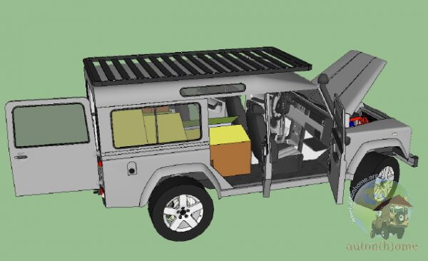

Alors, quelques petites nouvelles...Samedi, je vois un menuisier pour le meuble, un spécialiste de l'aménagement 4x4. Le but étant de faire un devis, voir les points à retravailler...enfin, on verra demain ;-)

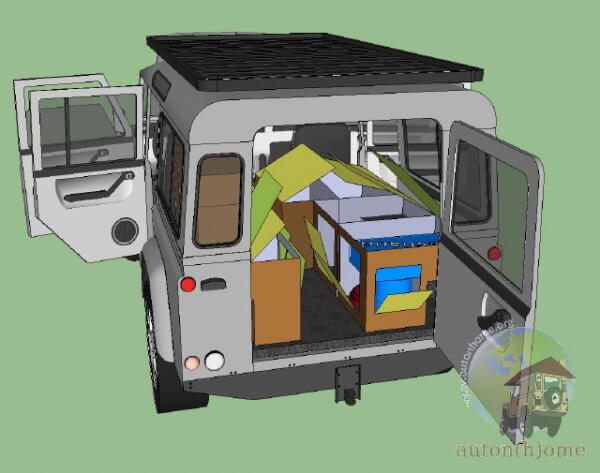

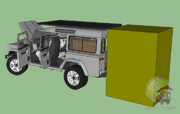

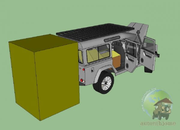

Sinon, afin de "valider" les dimensions du meuble, j'ai intégré ma modélisation dans un Def. Le rendu montre mieux les volumes...(tout est à la même échelle)
Vue de derrière : il reste suffisamment de place pour pouvoir "passer nos jambes" pour manger dans le Def en cas de pluie
Vue du coté droit : il faudra rajouter des "pieds" sous le meuble, sinon il y aura un vide. Une trappe d'accès au meuble pourra être faite afin d'accéder au contenu du meuble en ouvrant la portière arrière droite

L'idée est simple : à l'aide de 2 tubes fixés le long de la galerie et qui coulisse vers l'arrière du véhicule, on pourra fixer une toile imperméable faite de 3 faces et un plafond. Les arrêtes "arrières" seront des zip, comme ça, on pourra lever indépendamment chaque pan.
Cet auvent nous fera ainsi office de douche, d'abri pour faire à manger et manger s'il pleut un peu, d'endroit pour se changer...

:super: :super: :super: , voilà effectivement une bonne solution pour agrandir l'espace de vie!!
en plus, top la modélisation, tu maitrises bien le truc, bravo!!
Juste une petite remarque pratique, Si tu prends ta douche sur l'arrière du véhicule, après il y aura une flaque d'eau/ boue et cela n'est pas pratique pour la suite du bivouac...sans déplacer le véhicule....
Autre suggestion , pour ton abris en toile extérieure , pense a confectionner "un toit ", avec une ou deux pentes etc ...car dans ton cas , a la première pluie ta bâche toit va faire une belle poche d'eau ...pense également a mettre des ficelles pour tenir l'ensemble quand il y a du vent...
Messages : 4717
même remarque que carapate concernant l'espace douche.
C'est exactement pour cette raison que nous avons préféré localiser la douche sur le côté de la cellule pour ne pas transformer la zone d'entrée en marécage après 2 ou 3 douches consécutives.

Ah oui, en effet, j'ai pas pensé au truc tout bête : ça va devenir de la "boue" après une petite douche. Enfin, la "douche" c'est un grand mot, vu la quantité d'eau par douche, on va pas trop trop mettre d'eau partout, à la limite, on se déplacera de quelques mètres après (on recule le Def sur la partie mouillée quoi...).
En effet, il faut mettre un "tapis de sol" lors de la douche, c'est quand même plus agréable. Je pense qu'on va pencher pour des tapis caoutchouc, car facile et rapide à faire sécher, et se range ensuite aux pieds du passager arrière.
Pour éviter que trop de pluie ne s'accumule sur le toit de la tente, nous allons mettre un angle au toit (vers l'arrière), comme ça, l'eau va un peu couler. Mais en cas de grosse pluie, on restera dans le Def de toute façon. Le bas des tissus recevront des oeillets afin de mettre des sardines pour bien installer le tout.
Côté tissus, on a opté pour du tissus imperméable militaire (donc kaki...) : il est fin mais résistant, et surtout, imperméable =) Sur un site d'annonce très connu, on a trouvé un vendeur qui fait des prix intéressants, et avec facture !
Pour la modélisation, c'est vraiment très pratique, ça permet de se faire rapidement une idée avant de passer en réalisation. On peut ainsi faire des plans et schémas à l'échelle. J'utilise SketchUp de Google (gratuit) et il dispose d'une banque de données d'objet déjà fait (le Def était déjà fait, j'avais "plus qu'à" intégrer mon meuble)

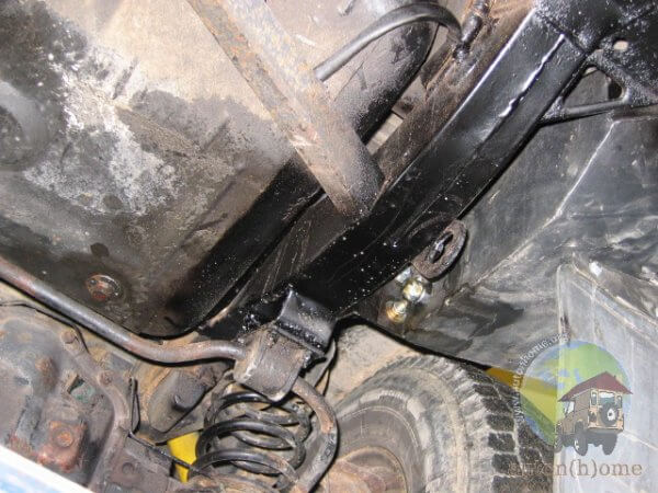

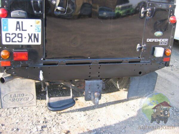

Réparation du trou dans le "brancard"...
Réparation & peinture de la traverse arrière
Les parties sensibles ont donc été réparées (soudure), traitées et repeintes au besoin.

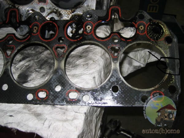

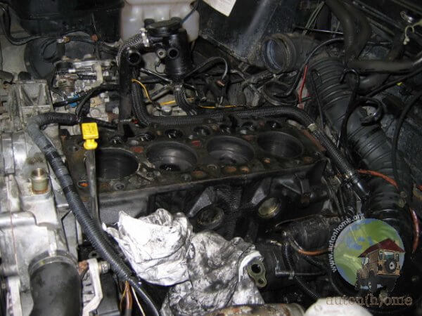

Côté moteur, un joint de culasse (la compression passe en dehors du cylindre 4)...
...en fait, ça ressemble à une 4L en plus gros =)
Ah bah oué, le cylindre 4 il était pas très très hermétique...
J'ai pas de photos de la fin des travaux, mais ont été changés :

distri et joint de culasse sur le 300 un classique
ceci dit on entend bien le bruit du joint pété sur le 4éme cylindre sans même avoir besoin de démonter .
sauf pour le changer :mrgreen:

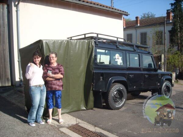

Aller, un peu de neuf par ici ;-) La course contre la montre est engagée, car mine de rien, il faut pouvoir partir à la mi-juillet pour le test dans les Balkans =)

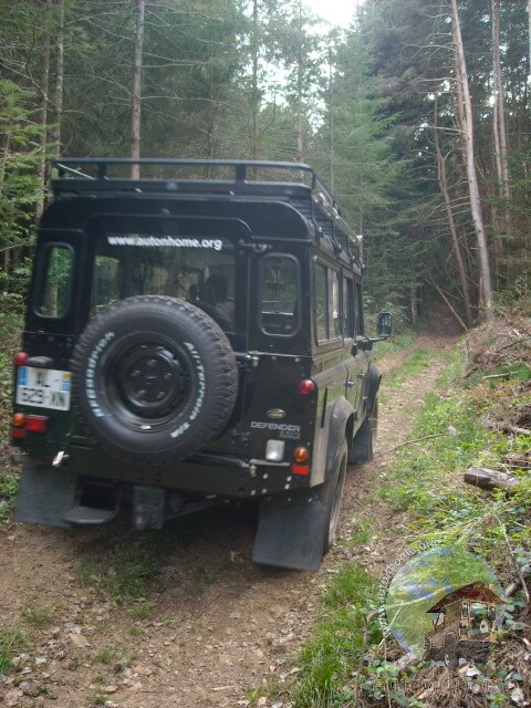

Nous avons récupéré Teddy en Auvergne, et on en a profité pour réaliser le auvent-tente-chambre d'amis-cabine de douche :
Avec une amie (qui avait réalisé un auvent pour son Kangoo, et avec qui nous partons cet été), on se met au boulot : mesurer, tracer et découper !
Sa tante, couturière de profession, passe à la machine à coudre :
Et le résultat de la tante, une fois fini :
Les barres de soutient ne sont pas encore définitivement fixées sur cette photo.
Le lendemain (bah oui, on a mis la demi-journée pour faire la tente), on fixe les tubes-support pour la tente :
L'avantage est que ça se dévisse facilement pour faire glisser le tube vers l'arrière. Les barres de 2.20m peuvent ainsi dépasser de 1.40m (10cm de la tente sont sur la carrosserie afin de bien fermer l'espace). Il y a 3 porte-tube de chaque coté : 2 pour tenir le tube en position "sortie" (donc plutot vers l'arrière) et 1 autre plus vers l'avant pour tenir le tube en mode "route"

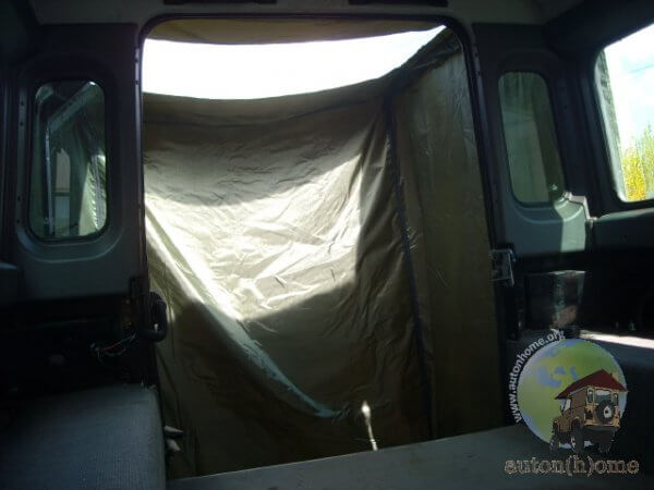

Vu de l'intérieur :
On note un toit transparent pour apporter de la lumière...par contre, en cas de soleil, ça tape en dessous ! On n'a pas mis de petite fenêtre refermable, car vu la hauteur, on va pas s'amuser à grimper la haut pour fermer la lucarne en cas de soleil...on relèvera un des 3 pans de la tente qu'on jettera sur le haut, comme ça, ça fera une ouverture de type porte et ca couvrira la fenêtre en cas de soleil. Ah oui, il y a 2 zip sur les 2 arrêtes verticales arrières ce qui fait qu'on peut relever indépendamment chaque pan =)

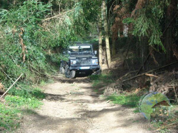

Et puis après tout ça, on est parti faire un tour en foret auvergnate ! J'aime ma région pour ça, car non trouve encore facilement des chemins où l'on peut se promener, et où les piétons, cycliste, quad, chevaux et autres moyens de locomotion cohabitent très bien !
On notera au passage l'installation d'un porte roue sur chassis, et les nouveaux pneus en BF Goodrich A/T KO

Et bien, ça avance ces préparatifs !
Vous apprécierez sans nul doute votre auvent, qui vous donnera un bon espace supplémentaire au bivouac. Bonne idée que le toit transparent ! :super: Pour la chaleur, ce n'est pas un pb. puisque vous avez la possibilité d'ouvrir.
