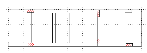

djam a écrit :... avec chassis fixation 3 points articulés
... petite précision, c'est une fixation 4 points (en trapèze).

Merci pour cette precision 4 points ; 2 fixes et 2 articulés .
MEME PRINCIPE sur celui de Momo ?pour ce qui est du trapeze j ai pas encore tout compris

djam a écrit :pour ce qui est du trapeze j ai pas encore tout compris
Je penserais plutôt à un losange, en l'occurrence...

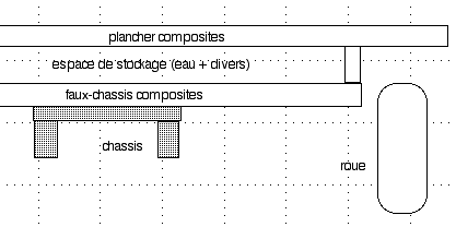

J'interviens moi aussi sur ce sujet car ça m'intéresse en vue de la fixation d'une cellule sur un porteur 3,5T genre Renault Maxity ou Isuzu Q-traction.
En ce qui concerne les pick-up le chassis se déforme. Plus ou moins. La vidéo suivante est édifiante sur ce point.
Les camions ont aussi un chassis échelle conçu pour se déformer. Donc hors de question de rendre solidaire la cellule et la cabine du porteur.
Sur tous les camping cars par contre ça se fait mais, d'une part le chassis n'est pas conçu de la même façon (déjà sur le Mercedes il est plus large donc plus rigide) et d'autre part je suppose que les constructeurs partent du principe que les gens n'iront pas faire beaucoup de TT avec.
Par contre ça ne résoud pas le problème de la fixation du chassis sur la cellule.
Sur les camions on fait systématiquement une liaison souple (2 points, 3 points, avec amortisseurs, sans amortisseurs, avec des ressorts). Mais on a affaire à des cellules lourdes, voire très lourdes. Outre les problèmes éventuels de conduite signalés plus haut (en TT ou sur la route en virages) à cause du ballant de la cabine, la construction est compliquée par la présence d'un faux-chassis et éventuellement de pièces (très techniques) d'articulation. Au passage la cellule ne repose en fait que sur ces points d'articulation qui seront très fortement sollicités. Ça rend également plus compliquée la création d'un passage cabine-cellule.
En ce qui me concerne il s'agit d'un porteur léger qui sera associé à une cellule légère (en sandwich). Et j'ai toute une série de questions.
Un plancher de forte épaisseur (8cm) ne forme-t-il pas une poutre déjà suffisamment résistante pour pouvoir se passer de faux-chassis?
Et si on le double par un faux plancher?
Je pense à quelque chose comme ça :
Après est-ce qu'on fixe l'ensemble de façon souple ou rigide?
Peut-être bien qu'on peut fixer la cellule de façon rigide. A mon avis elle sera suffisamment rigide pour rendre le chassis indéformable. Mais on introduit alors un point de faiblesse sur le chassis au niveau de la liaison cellule-cabine. Ce serait quand même la solution la plus simple au niveau construction.
Certains ici sont partisans d'une fixation rigide.
Mais on peut aussi envisager une fixation semi-rigide, avec des ressorts, ce qui me permettrait de supprimer les pièces d'articulation. La cellule reposerait sur des patins semi-circulaires.
Le patin au-dessous est fixé au chassis, la partie supérieure vient s'emboîter dessus et peut malgré tout bouger. Le matériau pour le patin peut être de l'acier et pour la cellule il faudra prévoir un renforcement en conséquence.
Je fait 6 patins de ce type, 4 dans le sens longitudinal et 2 dans le sens transversal pour pouvoir absorber les mouvements; placés grosso modo comme ci-dessous.
On peut faire les patins plus longs pour diminuer les efforts dessus (car ils supportent tout le poids de la cellule).
Des ressorts, pris entre le chassis et la cellule, limitent les mouvements et empêchent l'ensemble de se désolidariser.
Tout ça a l'avantage d'être plus simple à réaliser.
Est-ce que c'est complètement idiot ou quoi?

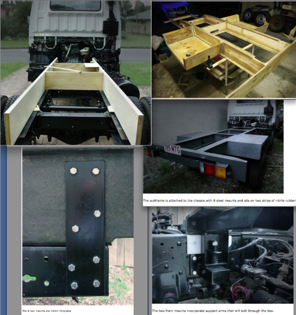

Un Australien a construit un faux chassis en bois recouvert de 2 couches de mat.
Quelques photos :
Tout le reportage ici : http://www.expeditionportal.com/forum/t ... conversion

Messages : 1065
Re: Influence de la torsion du châssis sur une cellule
Bonjour Madiro,
Le châssis du G est du type "rigide" (comme le châssis des Land Rover Defender) et non "souple" comme les châssis des Toyotas.
Bien entendu, cette rigidité à des limites.
Les suspensions à ressorts hélicoïdaux et grandes amplitudes du G (et du Defender !) lui permettent d'avoir un bon comportement routier et tout-terrain.
Si c'étai moi, je fixerais directement la cellule sur le châssis.
Encore mieux, si c'est possible, je mettrais des silents-blocs pour minimiser les vibrations des pistes en tôles-ondulées.
PS - Bien que tu as ce châssis extra long. Attention au poids, fais la chasse aux kilos superflus ! Ton moteur est fiable mais PAS puissant.
