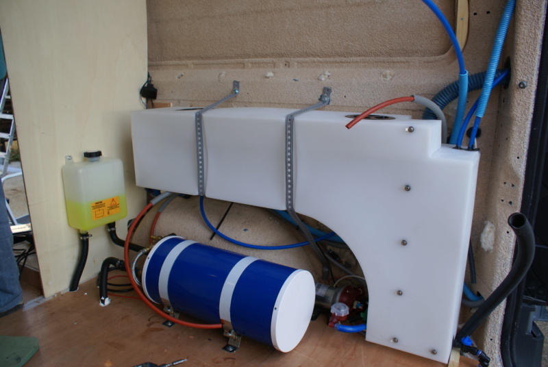

vr6man a écrit : mer. 14 juin 2023 18:51 ...
Pour ton réservoir, tu as percé le plancher pour utiliser la prise de vidange intégrée ou tu as fait autrement ?
Posté : dim. 7 janv. 2024 14:49
par vr6man
Non j'ai condamné cette vidange et mis une vidange via un robinet vanne PER 12 mm au ded AR tu la vois d'ailleurs sur la photo
Posté : dim. 7 janv. 2024 17:18
par F83Eric
Comment as tu fait pour le condamner ?
Tu as tout fait en PER ?
Tu as utilisé quoi comme raccord Reich ? John Guest ? autre ?
Avec ton expérience tu préconises lesquels ?
Posté : dim. 7 janv. 2024 17:24
par vr6man
j'ai coupé au ras toute la partie ronde j'ai mis une plaque alu visser et coller au sida
pas d fuite et ca ne bouge pas sur les 2 réservoirs
Oui je suis en full PER 12 mm pour les raccords j'ai pris sur Amazon car les marques que tu sites sont op cher et aucun problème depuis cette été et 10000 kms
