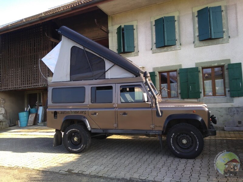

Donc on avait déjà parlé ici du toit relevable...
L'Icarus de chez Alu-Cab...
Pis j'ai déjà parlé aussi des sièges de TD4, et des soucis que j'ai eu avec le revendeur...

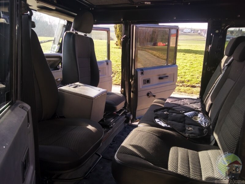

La nouveauté, c'est les sièges pivotants et basculants (merci Nicolas ;-) )

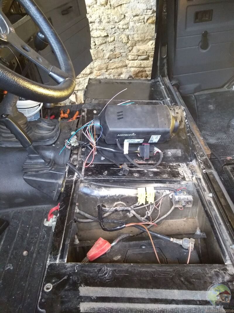

Et le chauffage !!!
L'article complet sur notre site, mais y'a pas trop de nouveauté pour vous, comme il y a eu une avant-première ici ;-)

C'est pas mal le couchage enfant dans le toit, le toit levant a l'air de super qualité.
En tout cas, vous avez abandonné l'idée de mettre votre mini-vous sur le capot, ça rassure ;-)
Ford Transit L4H3 4x4 de 2018
Il faut rendre à César ce qui appartient à César, les sièges pivotants-basculant, c'est grace à Landroudeur64 (Nico). Je voulais faire des embases pivotantes, mais je bloquais sur le fait que la batterie soit sous le siège. Et en surfant sur le net, je retombe sur Casa-trotter, un sujet de Landroudeur où il avait fait les embases et résolu le problème d'accès à la batterie ! Donc ni une ni deux, je le contacte pour relancer une petite série d'embases. C'est dingue que ce truc aussi pratique n'ait pas été plus repris !
Pour le couchage, soyons un peu plus précis. Le couchage dans le toit représente une surface totale de 120x240cm, en deux matelas. Le grand matelas fait 190x120, et le petit fait 120x50. Pour nous, le grand matelas nous suffit donc largement, ce qui fait que le petit matelas fait office de lit enfant. Pour des gens plus grand, il se peut que 190 de long soit un peu juste pour dormir...
Autre bon point, la housse des matelas est zippée, donc on peut la retirer facilement pour la nettoyer. On va juste faire des draps-housse sur-mesure pour pas salir la housse trop vite.
On a testé le toit relevable et le chauffage le weekend dernier en Haute-Savoie (on a rejoint Slecq et sa petite famille). La nuit pas -7°C, ça se passe plutôt bien (enfin Hyon vous dira qu'elle a eu froid elle...sauf quand le chauffage s'est déclenché où elle a eu trop chaud...).
J'ai choisi une télécommande programmable pour le Eberspaecher, on peut faire 3 programmes. Donc j'ai programmé 3 fois le chauffage dans la nuit, durant 1h à chaque fois, pour avoir une température de 16°C. Ca permet de remonter la T°, et elle redescend progressivement. On a un duvet 2 places, donc on se tient plus chaud, et on a laissé la trappe ouverte (là où il y a le petit matelas) pour mettre notre fille entre nous. Bref, c'est validé, on peut faire des nuits fraîches voir très froides !
Le toit relevable est plus agréable pour dormir que dans le Def en lui-même. En effet, le Def étant en alu, c'est un matériaux froid, alors que la tente elle n'est pas froide au toucher, donc le froid rayonne moins. J'avais jamais dormi avant dans une tente de toit ou tente relevable, donc c'est une bonne surprise. Un inconvénient tout de même : faut y monter la haut ! On n'a rien dans la benne (pas d'aménagement ou autre) donc faut faire un peu de sport pour grimper.
Pis oui, on a abandonné l'idée de la petite sur le capot, de peur de déformer le capot :) :) :)

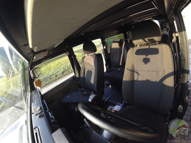

On pourrait avoir une explication complète du montage des sièges pivotants dans le def svp?
C'est quand même une installation intéressante pour des jours de pluies....

Voici quelques vues de l'installation que j'avais réalisée dans mon def en 2014 :
les différentes étapes du pivotement du siège passager :
Image Image Image
Image Image Image
les différentes étapes du pivotement du siège conducteur :
Image ImageImage
Image Image Image
dans cette configuration, l'occupant du siège conducteur est un peu en conflit d'espace avec l'éventuel occupant du siège AR :
d'où le recours de jmi à un volant déposable :super:
le siège en bascule AR pour l'accès au coffre d'assise :
Ces vues ont été présentées à l'époque ici www.casa-trotter.com/phpBB3/viewtopic.p ... 716#p78716
ainsi d'ailleurs que sur landmania.
Quelques vues et infos complémentaires :
PRESENTATION
Cet équipement est constitué de :
1 une embase pivotante du commerce homologuée1 destinée à un autre véhicule que le Defender,
2 un kit d'adaptation permettant :
- le montage de l'embase avec les fixations du siège d'origine du Defender,
- l'accès au coffre d'assise par basculement vers l'arrière de l'ensemble siège+embase
Le pivotement du siège s'effectuant obligatoirement vers l'intérieur, il y a donc 2 modèles d'embase, un modèle Gauche pour siège conducteur et un modèle Droit pour siège passager.
Le kit d'adaptation s'adapte aussi bien au siège Droit qu'au siège Gauche.
L'ensemble de l'équipement amène une rehausse d'environ 45mm du siège
CONDITIONS D'INSTALLATION
L'installation de l'embase pivotante et de son kit d'adaptation ne nécessite aucune modification du siège d'origine ou du caisson d'assise.
Elle nécessite par contre d'intervenir préalablement au niveau du cubby box et de l'attache basse de la ceinture de sécurité :
1 cubby box : au cours du pivotement, le coin avant intérieur de l'assise du siège vient en superposition de la surface d'appui du cubby box sur environ 60 à 70 mm.
Il faut donc prévoir le dégagement nécessaire (sur une hauteur d'environ 220mm), soit définitivement, soit au seul moment du pivotement.
- dégagement définitif : par suppression du cubby box ou remplacement par un cubby box plus étroit.
- dégagement momentané : soit par basculement, soit par glissement vers l'arrière
2 attache basse de ceinture de sécurité : cette intervention ne modifie en rien la fixation d'origine.
Elle vise simplement à permettre de rabattre à l'horizontal la patte métallique2 sur laquelle est fixée l'attache basse. Pour ce faire, il suffit d'aplatir le petit ergot qui bloque le pivotement de cette patte.
La modification intervenue sur la seconde série de kits (trous de fixation oblongs) fait qu'il n'est plus nécessaire de modifier le perçage de l'équerre de fixation au caisson de la patte.
Concernant le cubbybox, la solution que j'ai utilisé : réhausse de ce dernier d'environ 13cm. Il est monté sur des "tubes carrés" (ça se dit ça ?) qui le réhausse, et du coup, en enlevant l'assise du siège, ça passe et on peut pivoter les sièges (et du coup, un chauffage Airtronic D2 passe pile poil au milieu, entre les sièges). C'est une solution simple pour le cubbybox ;-)
En effet, en 2014, sur les différents forums, il y a eu peu de commentaires là-dessus, ce qui me surprend tellement c'est génial ce système ! On peut repenser totalement l'occupation de l'espace du Def : l'arrière ne nécessite plus d'être le lieu de vie, mais juste du stockage...

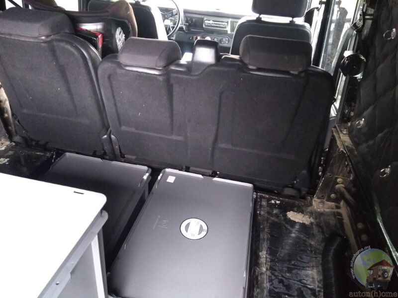

Et du coup, tellement c'est trop bien les sièges pivotants, on a mis un siège auto pivotant pour la petite, histoire qu'elle aussi ait un siège pivotant :) :) :) Plus sérieusement, j'aurai du faire ça avant, car vu la hauteur du Def (et ma faible hauteur à moi...), c'est tellement la m... un siège auto ! Et Land Rover on eu la bonne idée de ne pas faire de banquette ISOFIX, même avec une banquette de Td4...(obligé de fabriquer une platine maison, pas super homologué...). Bref.

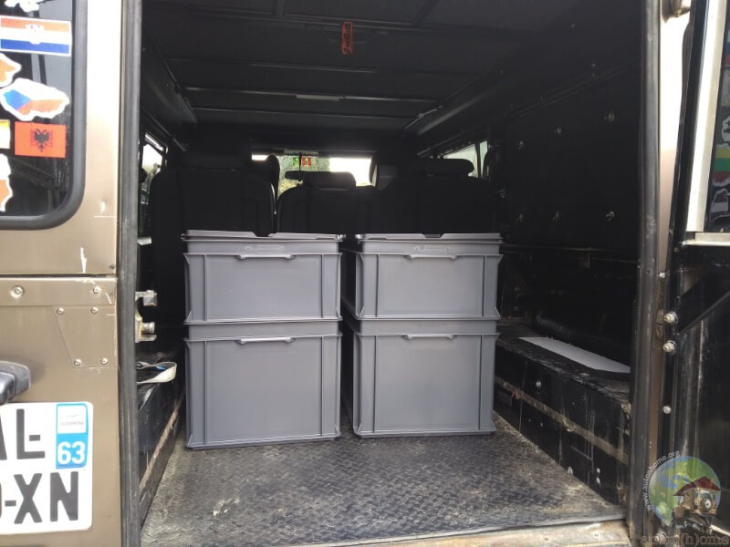

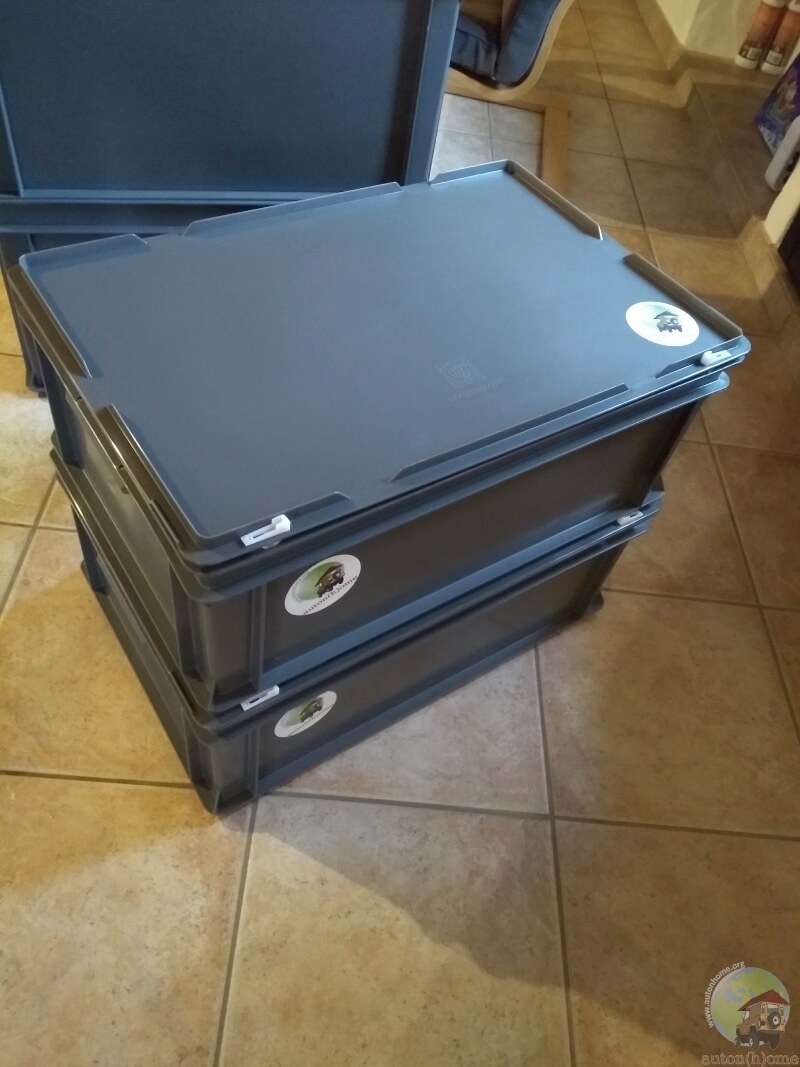

Bon, sinon, après avoir passé le WE avec Slecq et sa famille, on s'est rendu compte que ne pas avoir d'aménagement c'est galère, on oublie la moitié des trucs avant de partir. Suivant leur conseil, en attendant d'avoir un vrai aménagement, on est donc passé aux caisses empilables (j'aime pas sire gerbable).
On profite d'une grosse promo sur des caisses Rako (40% !) et on en prend 4 : 2 de 40L et 2 de 60L, donc 200L de rangement. Ca permet aussi de voir le volume nécessaire pour le design de l'aménagement futur, car jusqu'à présent, on ne savait pas quel volume on avait, juste qu'on avait trop :)
Bon, oui, on fait du tuning de caisse avec nos stickers, voilà la seule prépa...
A cause de la banquette TD4, on ne peut pas mettre les 4 caisses à plat dans la benne (ça passe avec une banquette d'origine), il manque quelques cm. Tant pis, on empile, c'est fait pour. Faudra juste sangler pour rouler.
L'avantage, c'est que les caisses de 40L font 22.5cm de hauteur, soit pile poil la hauteur du passage de roue. Et donc, en mettant les 2 caisses 40L au sol, on obtient un petit lit de 140x60, idéal pour mettre la petite du coup, pcq dormir avec nous là-haut, on n'est pas fan (elle remue trop). Et du coup, elle ne peut pas tomber car d'un côté y'a la banquette, de l'autre, les autres caisses, et en haut et bas, la carrosserie du Def. Et on peut récupérer le petit matelas du toit relevable pour poser sur les caisses, histoire que son lit soit confortable quand même, on n'est pas de si mauvais parents :)
Oui, je sais, mon Def est hyper poussiéreux...J'attends les beaux jours pour passer un coup de karsher dedans...pcq avec -15 le matin et -10 l'aprèm, l'eau ne sort pas, elle gèle sur place.
Voilà, donc avec nos 4 caisses, on est prêt pour partir en weekend ou vacances, mais pour du voyage au long cours, on préfère quand même un vrai aménagement modulable...
